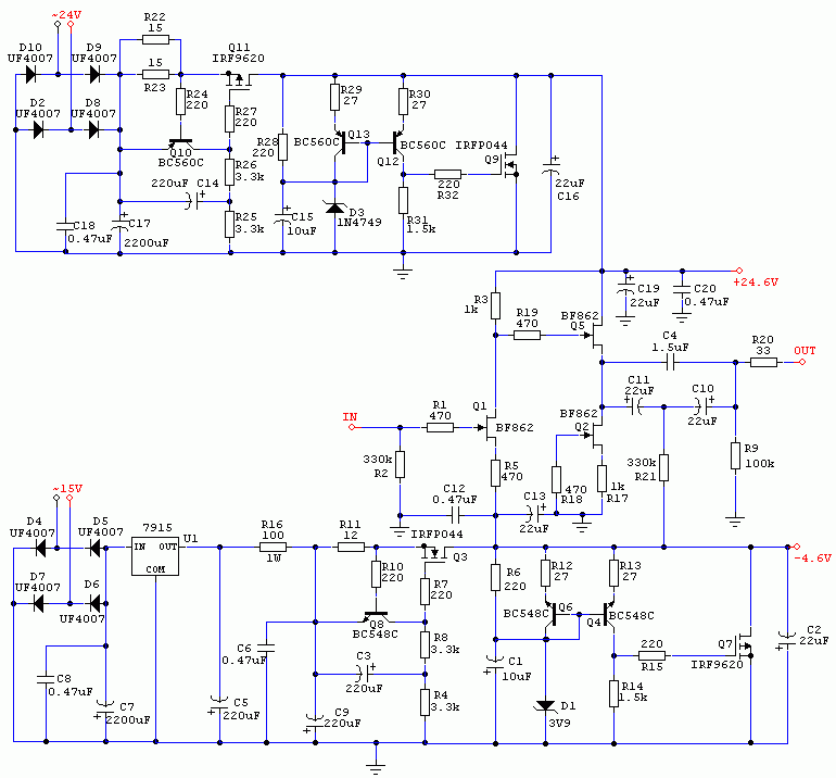

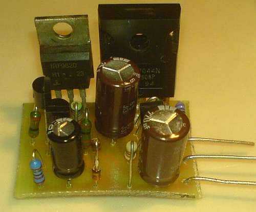

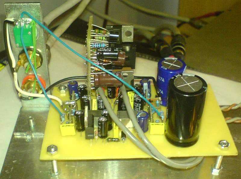

Specificnost ovog preampa je da svaki nezeljeni sadrzaj sa negativnognapajanja (-4.7V) biva ne samo prisutan u audio signalu vec biva i pojacan - pa k'o velim 'ajde malo da se zabavim time, da probam nesto bolje od LM337, da vidim ima li fajde - i bogami ima. Posle par proba najbolje se pokazao shunt (znam ZM, znam...) regulator po preporuci Salas-a sa DiyAudio.com. PCB je napravljen tako da zameni LM337 mada su dimenzije malo vece (23 x 33 mm).Sprava sada ipak malo bolje svira :rofl:Stavljao sam isti shunt i na pozitivnu granu (+24V LM317) ali tu razlika nije tako uocljiva (primete se nijansice, uz bas napregnuto diskriminativno slusanje), mada cu, uniformnosti radi, u sledecoj iteraciji, staviti shunt i na +U.Evo nove sheme negativnog napajanja, slika shunt-a i celog preampa sa novim neg. reg. :
sipi pream ti obrce fau za 180 stepeni...i ima local feed-back na s otporniku...(1 x SE + katode foll.)napajanje mozes mnogo jednostvnije a boljeplease isprobaj:78xx + ferite bead + TL431 sa tranzisorom za povecanje struje...za neg. granu istobukvalno par elemenata
preamp ti obrce fazu za 180 stepeni...
Da. I to u celom frekventnom podrucju rada. Ko tvrdi da cuje apsolutnu fazu neka ne pravi ovaj preamp :to_become_senile:
Meni je to degeneracija Source-a (katode, emitora...). Feed-back kao pojam obicno vezujemo za negativnu povratnu spregu u unekoliko drugacijoj izvjedbi. :rofl: Zato si ti napisao "local feed-back". U stvari, ne bih da sirim diskusiju na ovu temu, to me uvek umori, a beskorisno je.:sarcastic_hand:
Probano pre par meseci i meni ne zvuci bolje :rofl:TL431 uposte nije "sladak" za rad - mnogo je prljav (doduse, vise van cujnog opsega) i cas posla proosciluje. Kad se sve to resi i radi mirno i cisto - opet zvuci nedovoljno dobro, bilo kao shunt, bilo kao Vref za ser. reg...
tl431 kada se primeni korektnone osciluje.i veoma vazno je staviti prigusnicu (FB)izmedju reg-a i Tl.prljavstina ne dolzi iz TL-a nego iz REG-a ispred.*Izvini sto sam primetio tehnicke nedostatke topologijeipak ovo je javni prostor... :to_become_senile: *ovde nije rec o apsolutnoj fazi nego o protiv fazi...cheers
tl431 kada se primeni korektno ne osciluje.i veoma vazno je staviti prigusnicu (FB) izmedju reg-a i Tl.prljavstina ne dolazi iz TL-a nego iz REG-a ispred.
Svako od nas dolazi do svojih zabluda samostalno. Ja bih moje ipak da zadrzim, ok?
Ma kakvo izvinjavanje, zasto? :rofl: Ti si samo nabrojao osobine preamp-a koje ti smatras nedostacima. Naravno da treba razgovarati, tome javni prostor i sluzi :sarcastic_hand:
Tako je - neprecizna upotreba kolokvijalnog izraza. Rec je o apsolutnom pomaku faze signala za 180 stepeni u odnosu na ulazni signal. Rec "apsolutno" oznacava da je fazni pomeraj vrednosno konstantan u celom frekventnom domenu te je stoga nevazan.:rofl:

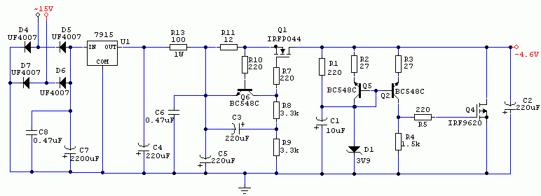

Pozdrav Sipi, :buehehe: Malo sam gledao šemu ovog regulatora napona i primetio da umesto referentnog napona (zener diode) koja bi išla između gejta i drejna ide strujno ogledalo pa tek onda zenerica u drugoj grani. Zanima me da li si se iz nekog posebnog razloga odlučio da staviš strujno ogledalo? Koje su razlike u odnosu na standardnu izvedbu?
Aj' ti lepo otvori knjigu, vidi cemu sluzi current mirror, razmisli malo, pa se uclani u klub obozavalaca lika i dela AndrijeT a nemoj mene da handris, jel vazi?
Svašta...lepo sam te pitao. Ovo nisam očekivao. Neću više ništa da te pitam :buehehe:
Nemoj tako sinovac - ocigledno podjebavas pa se onda pravis mutav :buehehe:Mani te fore, dobar si decko, nema razloga da se glupiras - inace, sto bi rek'o Ston, prelazimo na svastike. Doduse, potencijalne svastike su ti verovatno jos balave, al' tetke sigurno nisu :punk:
