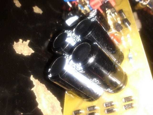

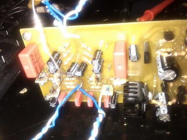

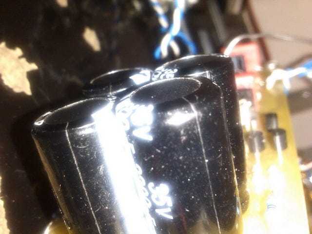

misa Napisano Oktobar 17, 2012 Share #68 Napisano Oktobar 17, 2012 Posto sam cuo preamp kako zvuci cvrsto resih da ga napravim. Mislim da mi je mali gornji napon 23.6 donji 4.5 kao sto se vidi na slikama kondezatori u napajanju su se nesto naduli malko su zagrejani. Nazivni napon im je 35V Napon na otporniku 15 i 25 vidi post 46* 10.22 10.21v Da nisu kondezatori, stavljeni obrnuto tj. da im je njihov (-) stavljen na (+) ? Link to comment Podeli na ovim sajtovima More sharing options...
Shoba Napisano Oktobar 17, 2012 Share #69 Napisano Oktobar 17, 2012 Da nisu kondezatori, stavljeni obrnuto tj. da im je njihov (-) stavljen na (+) ?Kondovi su dobro okrenuti. Mada sto kaze Sipi mogli su i bolji.O zvucnoj slici je jos uvek rano pricati. Link to comment Podeli na ovim sajtovima More sharing options...
