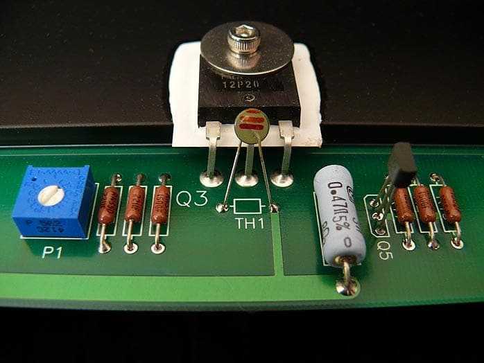

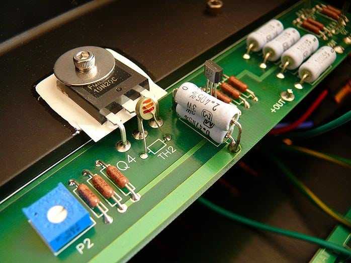

Impuls Napisano Oktobar 9, 2009 Share #202 Napisano Oktobar 9, 2009 Stein, umesto uparivanja izlaznih fetova probajte ovo. I Nelson ima problem sto se fetovi ne mogu upariti pa to resava ovako. Link to comment Podeli na ovim sajtovima More sharing options...

stein Napisano Oktobar 9, 2009 Autor Share #209 Napisano Oktobar 9, 2009 Stein, umesto uparivanja izlaznih fetova probajte ovo. I Nelson ima problem sto se fetovi ne mogu upariti pa to resava ovako.Nemam ja problema sa uparivanjem. Oni mali su upareni, pojačala sam više puta proveravao na postojanje DC napona na izlazu, i od kada je zapravo prvi put pušteno u pogon, DC offset je stalno reda milivolti, dakle, moram uvek završiti merenje na području od 200mVDC da bih bio siguran. Doadatna podešavanja nisam morao da vršim jer je svaki od 4 kanala veoma stabilan po tom pitanju. Link to comment Podeli na ovim sajtovima More sharing options...
Zen Mod Napisano Oktobar 9, 2009 Share #210 Napisano Oktobar 9, 2009 Impuls te zajebava - zna on vrlo dobro da to Papa radi sa THD metrom ....... vrsi korekciju izmenom source otpora jednog izlaznog mosfeta , a time anulira razlike u transkonduktansama gornje i donje polovine ampa .dakle - treba ti THD metar - ozbiljna sprava ....... ili vrhunska muzicka sa vrhunskim programom za merenja . Link to comment Podeli na ovim sajtovima More sharing options...
