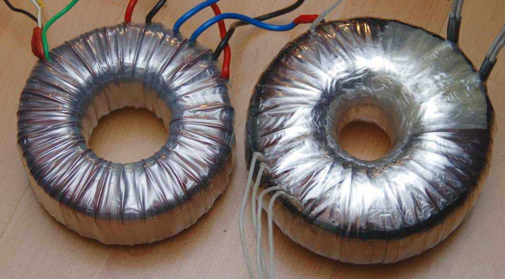

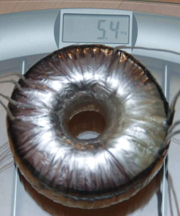

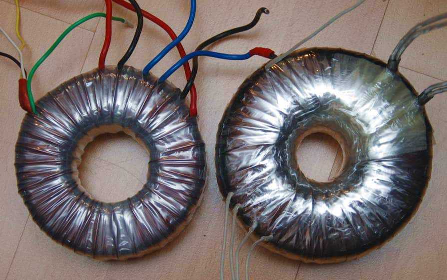

Impuls Napisano April 15, 2010 Autor #33 Napisano April 15, 2010 jedina je zamerka cena koja je dosta visa nego sto je bio dogovor. Za tu cenu je dobijen trafo bez zujanja sa odlicnim karakteristikama. Posto sve interesuje cena 500w 65€E da zaboravih, ovo je trafo domaceg proizvodjaca i Ristin u poredjenju. Oba 500W

DamirDj Napisano April 15, 2010 #35 Napisano April 15, 2010 Pa po čemu su onda ti transformatori tako posebni ? Dakle, dodatne količine gvožđa i žice i kod Riste dodatno koštaju; znači kol'ko para tol'ko i muzike.Ja sam u Bačkom Petrovcu uzeo dva transformatora od po 250VA, za manje para od toga(60EUR); oba sa predimenzionisanim jezgrima i motanim po posebnim zahtevima za pojačala u A klasi.Isto tako urađen trafo, al' od 350VA, sam pre neki mesec platio 45EUR.Da ne bude nesporazuma, nisam ovo napisao zbog bilo kakve zluradosti, već sam pomalo razočaran jer sam se i sam obradovao kad sam pročitao da se mogu naći odlični trafoi za tako malo para, k'o što ste u početku teme rekli.OK, cena nije bila na kraju ona za koju smo se dogovorili ,posto je cela narudzba isla preko mene (dogovor je bio 50 eura kom.).Sutra cu da vidim sta se dogodilo.
