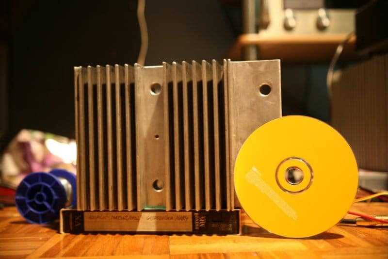

Zdravo imam još jedno pitanje,uradit ču napajanje +- 19 V ZA Aleph M. Zanima me, ako ima irfp 240 max struju 20A ,Onda znači da bi mogo da podižem bias i više od 2A ako dovoljno oladim tranzistore?Dali bi išlo umjesto 033r sors otpornika da stavim recimo 015r ili nešto slično pa da se malo oznoji ?
50W/kom je gornja granica disipacije za te mosfete - pod uslovom dda je ohladjen dobropa racunaj - mirna struja x pola napajanja
znači 2A x 19V = 38W ,ako dižem na oko 3A (0,63V/022R=2,9A) bilo bi oko 55w disipacije na tranzistor.S obzirom da imam za svaki tranzistor ovakvo rebro to nebi došlo u obzir ili možda?
idi do 50W , pod uslovom da mozes da drzis 5sec ruku na hladnjaku
