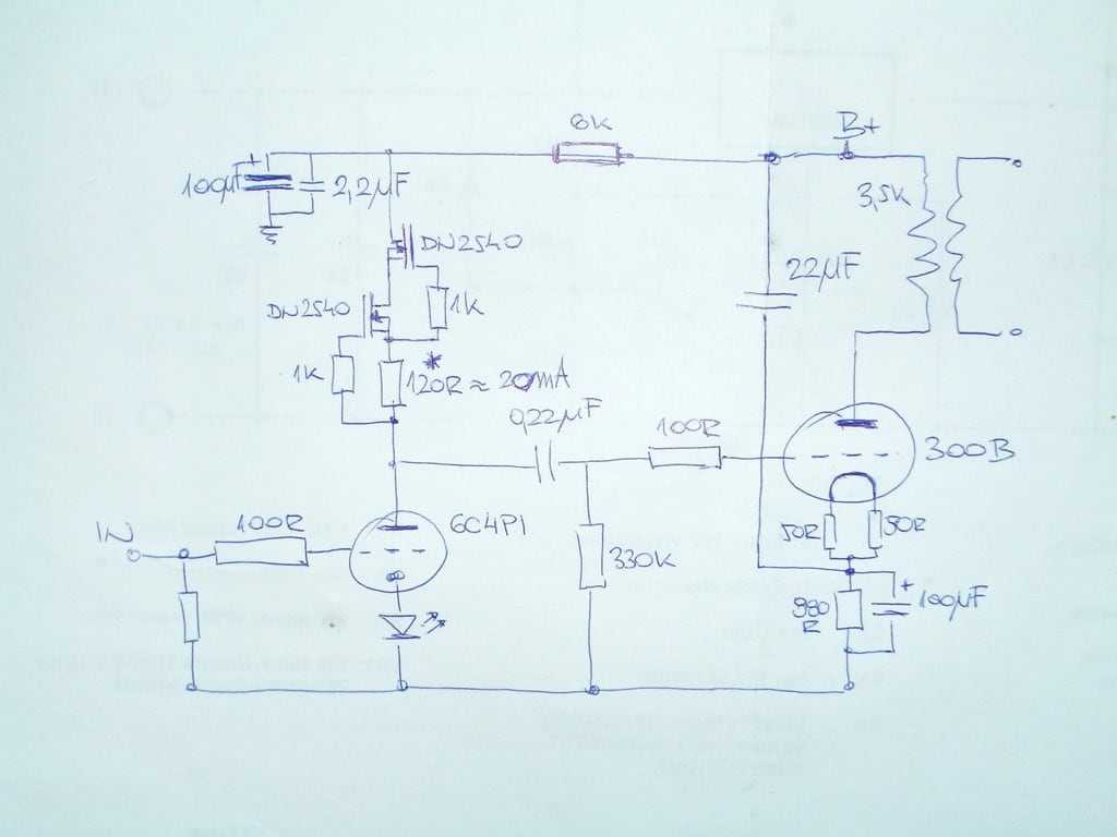

Evo ovako nesto sam zamislio posle par dana proucavanja raznoraznih foruma. :confused1:Da li vam ovo izlgeda ok?Zanima me vase misljenje i u upotrebi MKP kondezatora umesto elektrolitskih u napajanju kao i u baypass-u katodnog otpornika.
bez proucavanja vrednosti , meni izgleda OKsolidni kondenzatorii su uvek bolji od elektrolitajedino sam primetio - mozes 330K resetkin otpor od 300B malo i da smanjis

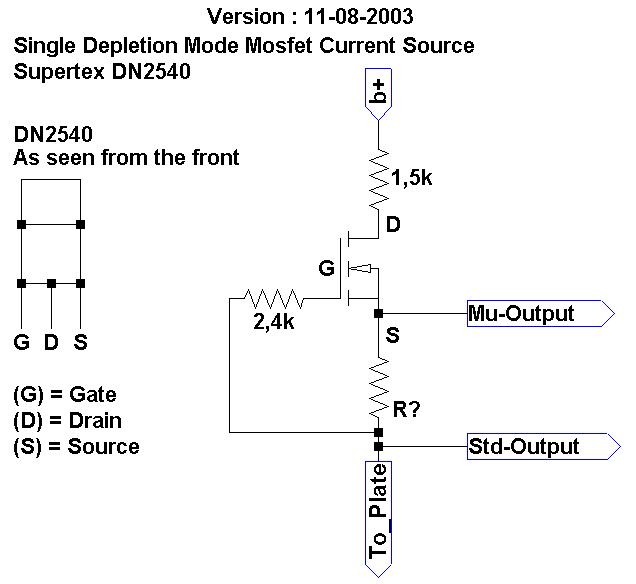

Uradio CCS, probao 6c45p i e180f.Za sada ostala e180f, spojena kao trioda. Po meni lepse radi.Kada budem imao malo vise vremena probacu opet 6c45.Mene sada zanima sta je bolje uzeti kao out sa CCS-a ka 300B, mu ili std out?
