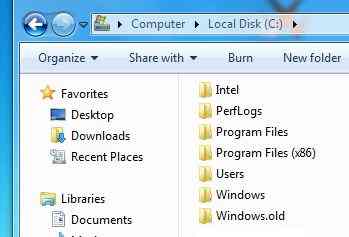

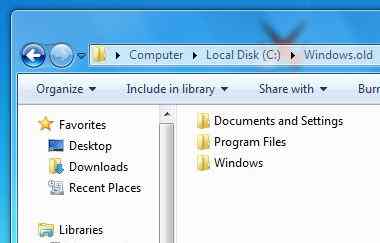

Nista ne cackaj nego ga pusti na tom ekranu, idi popij kafu, sok ili nesto slicno !Sve je OK nego verovatno radis sa svega 1GB mlemorije ...Ako nista nisi cackao (brisao) vrati disk i pusti ga da radi svoje. Pitace te da li zelis 'upgrade' (verovatno nece proci) ili 'fresh install". U svakom slucaju sacuvace ti direktorijum Windows Old i Documents i settings - sto je najbitnije.Ako na D particiji drzis svoje podatke (muzika,film,fotke ...) skoro sve si sacuvao - sem starih programa. :buehehe:
