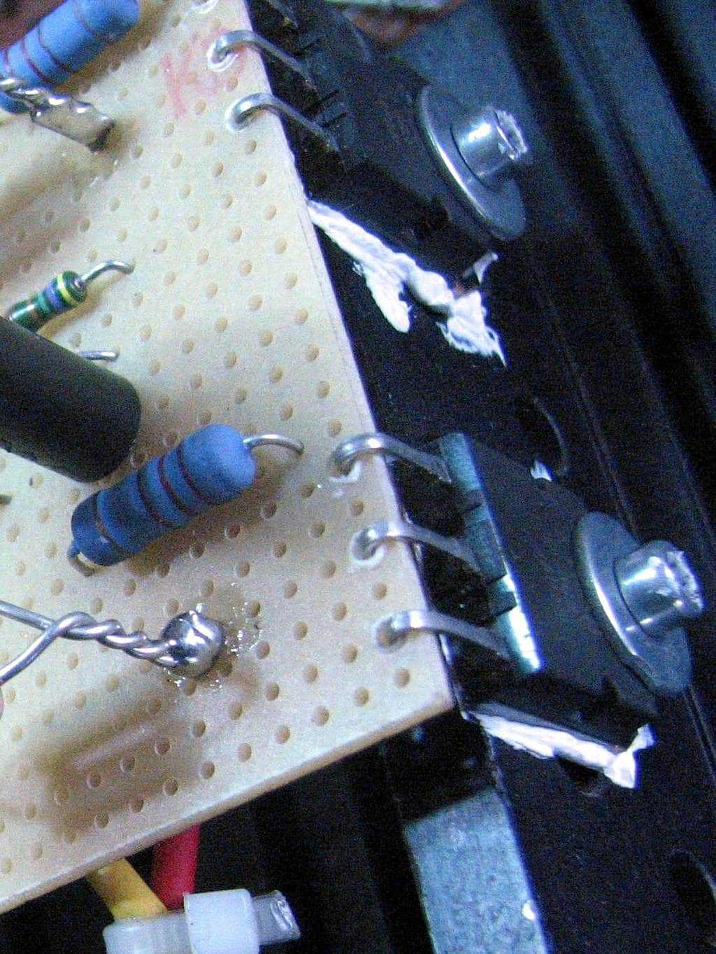

Mentok Napisano Jun 3, 2011 Share #52 Napisano Jun 3, 2011 Posto nisam jos radio sa mica insulatorima, stigli su mi danas, pa mi nekoliko stvari nije jasno.Prvo, predpostavljam da se montira tranzistor-pasta-mica-pasta-hladnjak, ali ne skodi da pitam.Drugo, nisam ocekivao da je tako krut materijal, i primetio sam da se blago lista po krajevima (na fotografiji je ekstremniji primer) pa sada ne znam da li je to normalno ili tu ima neki sloj celofana ili slicne zastite koju bih trebao da skinem pre upotrebe ?I trece, posto su mnogo vece od tranzistora, da li da ih skratim na neke priblizne velicine (ovo predpostavljam da nije vazno). Link to comment Podeli na ovim sajtovima More sharing options...

Mentok Napisano Jun 7, 2011 Share #66 Napisano Jun 7, 2011 Nisu skloni pucanju nego lomljenju prilikom savijanja - i najtanji ako stavis (a da ga ne slomis) mozes da stezes koliko hoces, nece puci...Odlično, onda ih sada imam gomilu Evo, montirao sam tranzistore, nema toliko paste na drugoj slici, već se čini zbog jakog blica. Link to comment Podeli na ovim sajtovima More sharing options...
