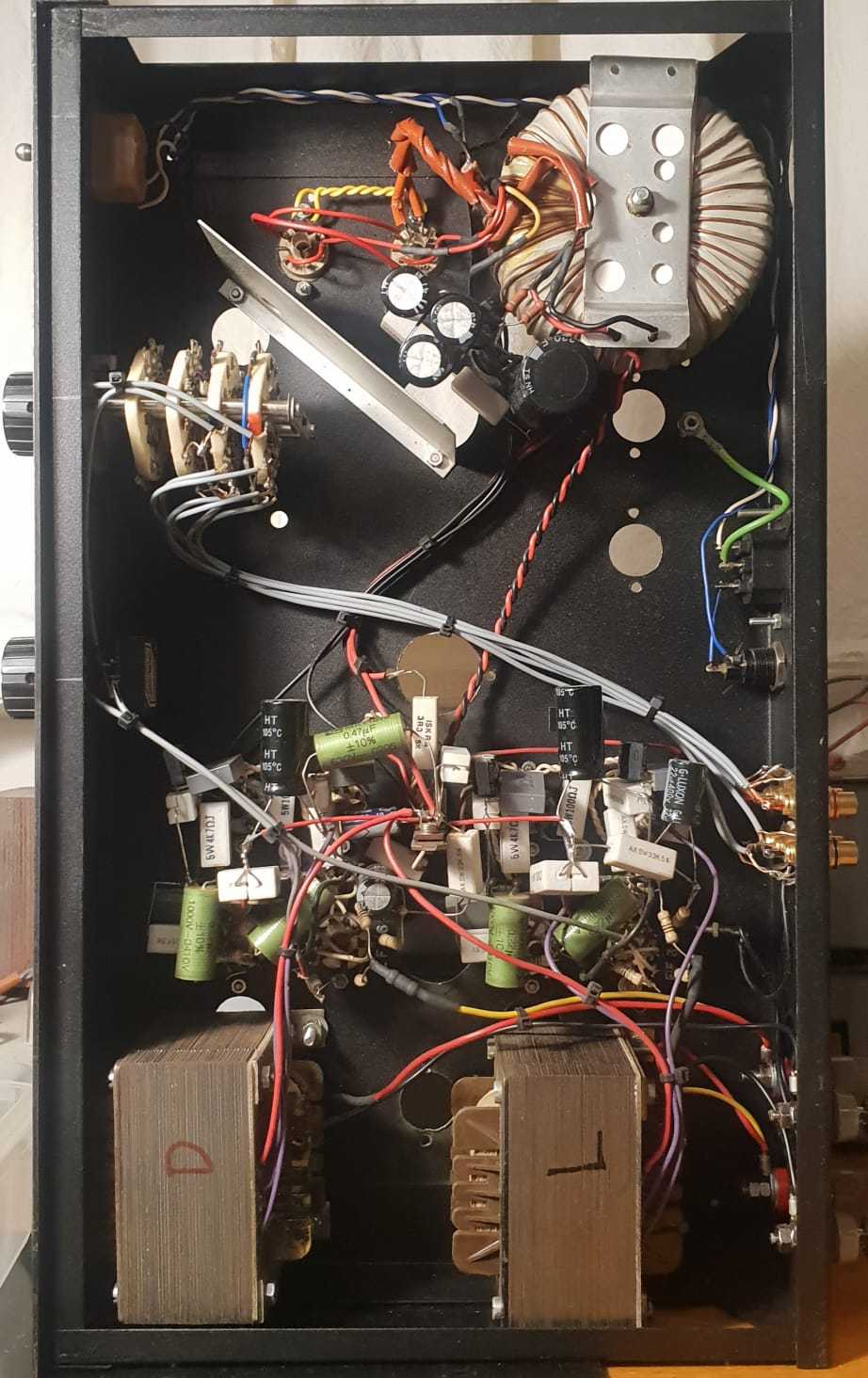

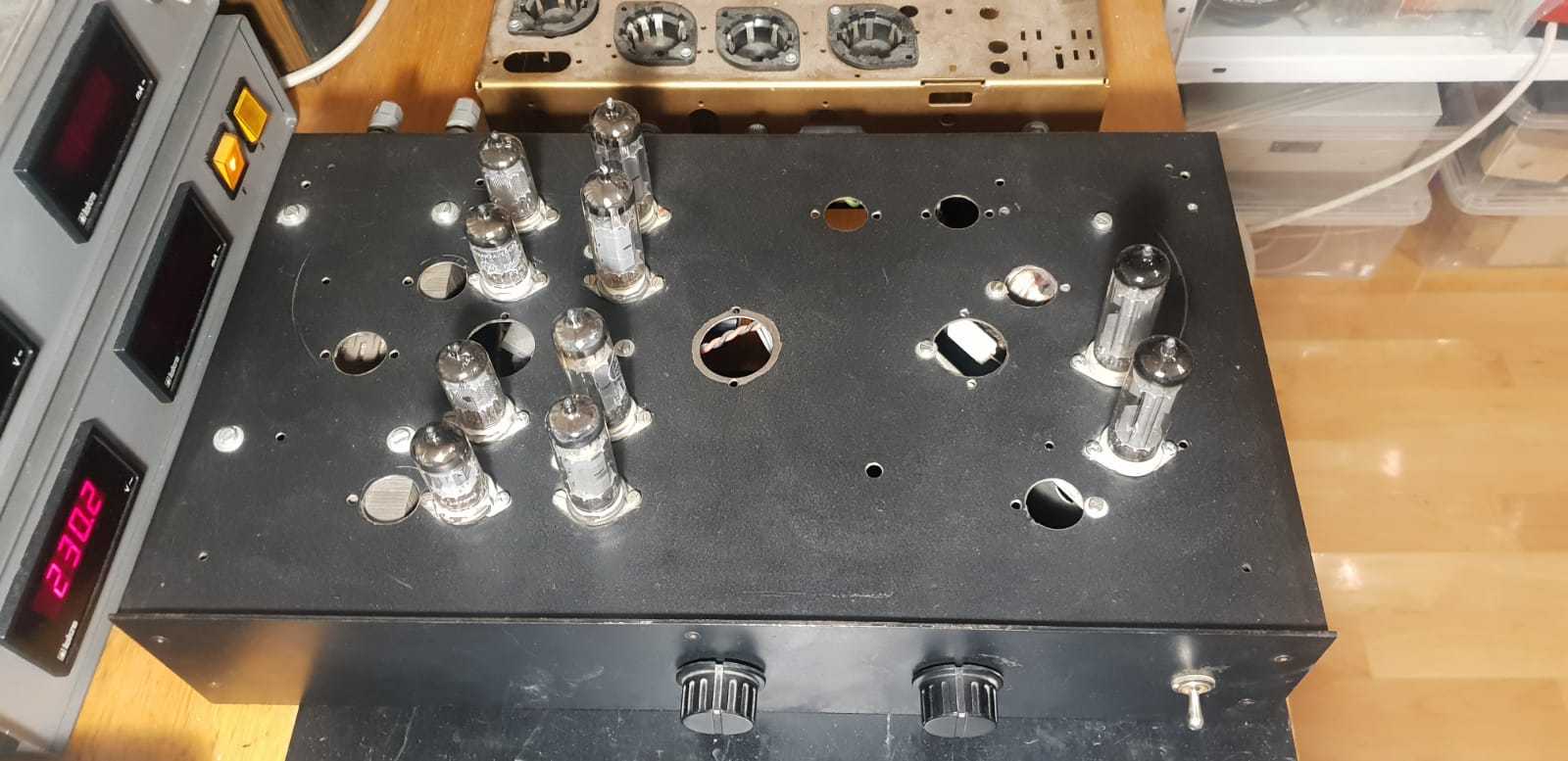

blaidd Napisano Novembar 4, 2023 #1 Napisano Novembar 4, 2023 Projekt 08 mi se vratio na "servis" izradjen pocetkom 2006. na nekoj probnoj, izmucenoj sasiji, po "uputi"/shemi iz priloga. R-C unutrasnjost "3D" 😂, izlazni trafoi prvo iz radija, odmah zamijenjeni namotanim (e tu se cuje razlika), gore je trebao doci "poklopac" od karbona ali... prvo paljenje: stravicne oscilacije do gubitka zvuka...nisam spojio oklop EF86 uopce ili je bio na masi...vise se ne sjecam. nakon spajanja na katodu - svira! poklonio ga prijatelju, te ili 2007. sad se vratio na "popravak" jer su se otopila/rasklimala podnozja ispravljacica. napomena: pojacalo je radilo gotovo svakodnevno x sati sve te godine. uf. zanimljivo da je emisija jedne anode unutar EZ81 bila gotovo nikakva a druge podnosljiva iako su spojene paralelno...zamijenjena podnozja (keramickim) i stavljene druge (opet rabljene) ispravljacice. ...pa "motorboating" na jednom kanalu: zamijenjene ulazne drugima sa jacom emisijom...prestale osc. ...pa zamijenjene ECC83...pa jedna EL84... napomena 2: kod izlaznih u PP uvijek stavljam odvojene katodne otpornike...pa svira i ako jedna u paru ne radi ili je izvadjena. ...i evo, opet svira "ko novo" krca44, djmilicic, dejanco32 and 6 ostalih je reagovao/la na ovo 3 5 1

blaidd Napisano Novembar 5, 2023 Autor #3 Napisano Novembar 5, 2023 zamijenio samo podnozja od ispravljacica. ostala je nemoguce promijeniti 😁 obicno cuvam konacne sheme i raspored lemljenja...taj puta nisam...sto cudi jer sam u to vrijeme sve radio doslovno po shemi (sto treba i sve sto ne treba)...clanak je iz casopisa, skeniram pa stavim ovdje... trafoe je motao Sveto (R.I.P.), nemam podataka...ja ga zamolio/nazicao, on namotao...ti (svi njegovi) "sviraju" najbolje koje sam ikada imao/cuo. Beli_Ninja je reagovao/la na ovo 1
