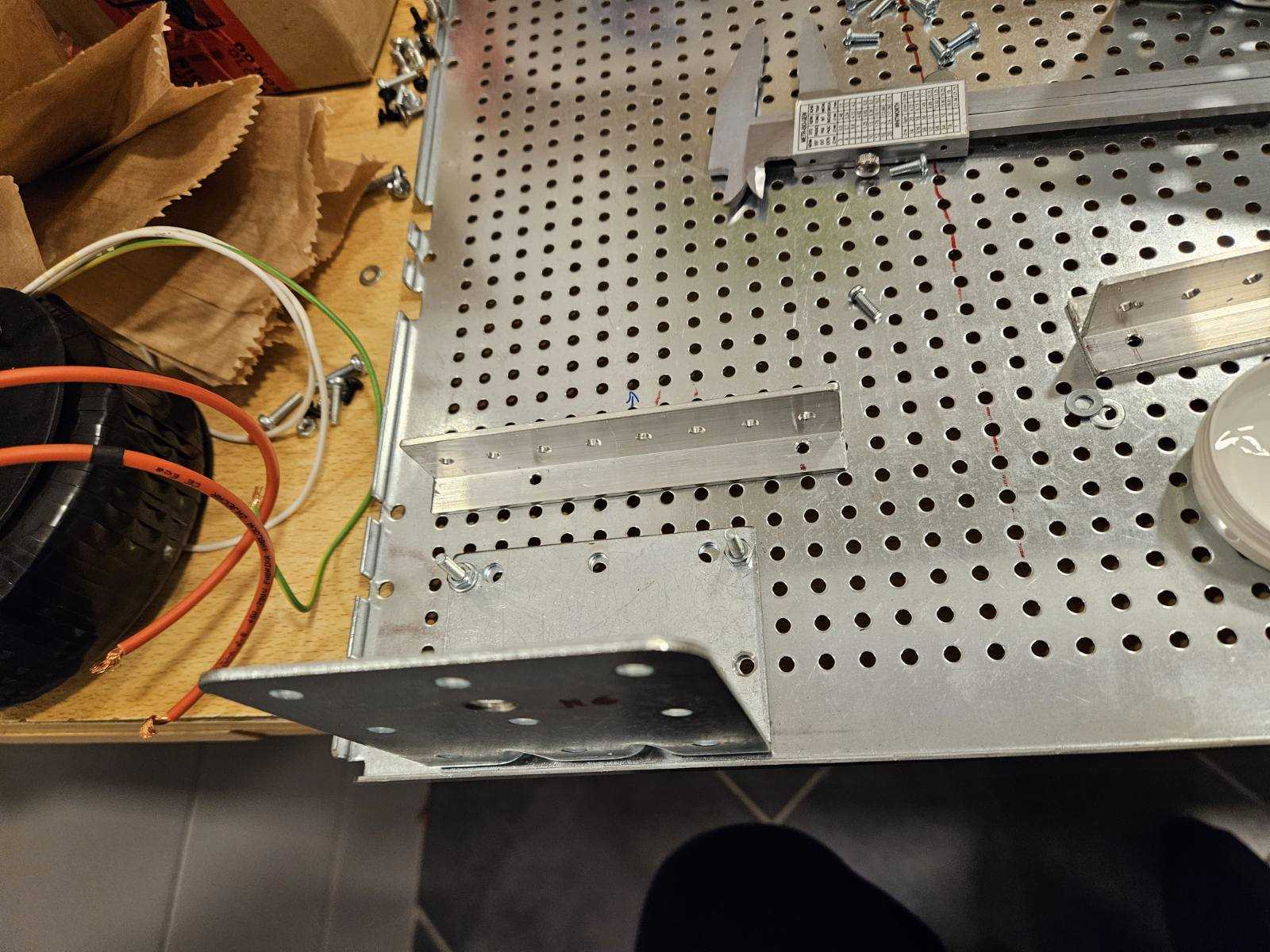

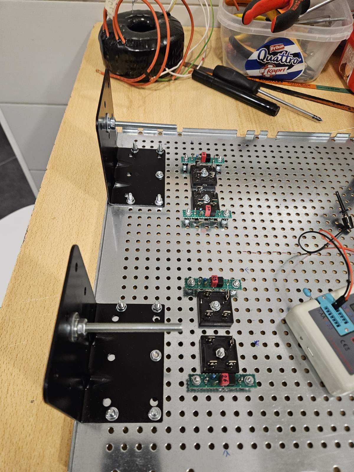

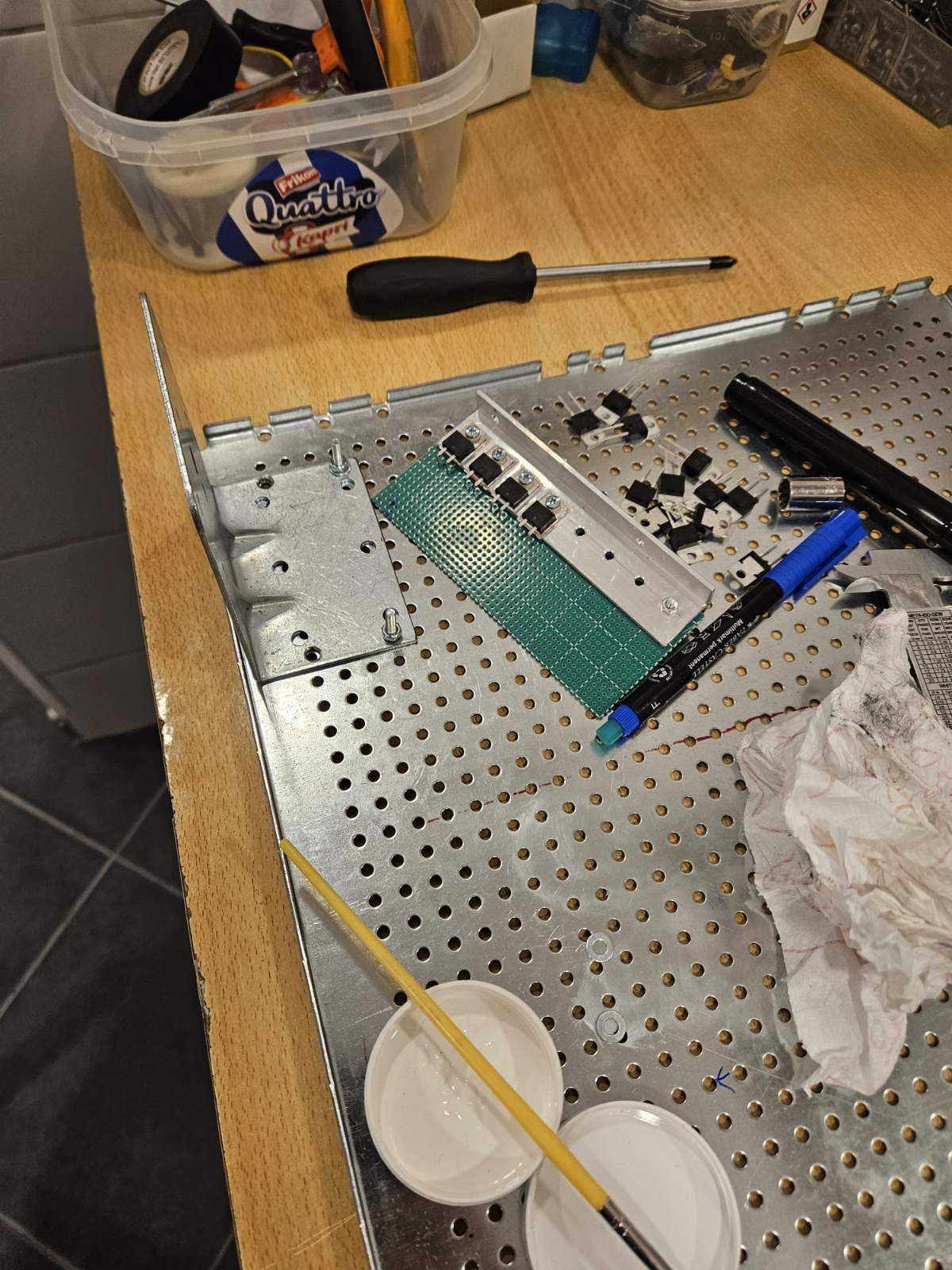

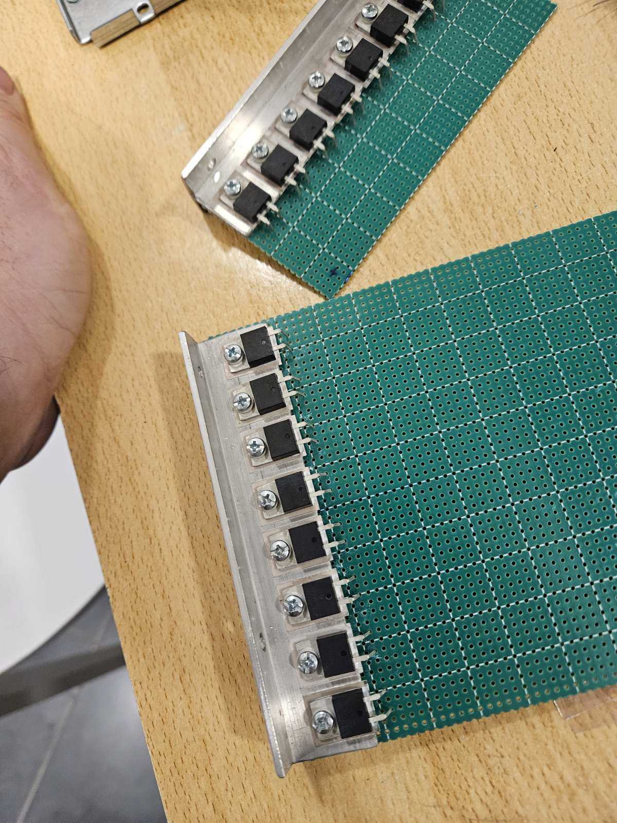

Zbora Napisano Januar 23, 2024 Autor #25 Napisano Januar 23, 2024 (izmenjeno) Znam,na zalost. U tu svrhu sam smislio divan ma da naizgled nemoguc plan samo jos malo da skuvam pa cu izloziti ideju . Diode sam planirao na aliminiumski L profil pa na pod i zelenu plocicu na to, tu i snuber. Ako bude potrebe, mogu kasnije da nacrtam tu plocicu a mozda ispane i dobro ovako Kelco - Detalji proizvoda - Schottky, 60V, 16A, TO-220AC WWW.KELCO.RS Ove sam uz'o. Izmenjeno Januar 23, 2024 od Zbora zerowaf je reagovao/la na ovo 1

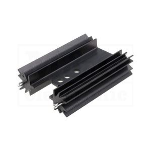

Aleks Napisano Januar 23, 2024 #26 Napisano Januar 23, 2024 Ovi su ti dovoljni rekao bih M&G Electronic | ALUMINIJUMSKI HLADNJAK TO-220/51 WWW.MGELECTRONIC.RS Šotki se za nijansu manje greju, manji pad napona, manja disipacija.
Zbora Napisano Januar 23, 2024 Autor #27 Napisano Januar 23, 2024 Paaaa ne bi trebalo da se preterano greje , nesto sam u fazonu da koristim sasiju odnosno base plate za hladjenje pomocu alu L profila.
Aleks Napisano Januar 23, 2024 #28 Napisano Januar 23, 2024 Ma ok - al rupičav ti base plate, plus je od nekog čelika - ne tako toplotno provodnog-emiterskog materijala kao marinija. Opet, ne bi trebalo to da se greje mnogo, moguće i da sam taj L profil bude dovoljan.
Zen Mod Napisano Januar 23, 2024 #29 Napisano Januar 23, 2024 rutinski koristim KBPC bridges, montirane direktno na base plate termalna pasta, M4, feder platna obavezno fercera LightMatic and Aleks je reagovao/la na ovo 2
Zbora Napisano Januar 23, 2024 Autor #30 Napisano Januar 23, 2024 To je sigurica ako ovo ne ispadne dobro.
Zen Mod Napisano Januar 23, 2024 #31 Napisano Januar 23, 2024 poenta je bila da slobodno koristis base plate kao hladnjak, L profil kao medjuelemenat Zbora je reagovao/la na ovo 1

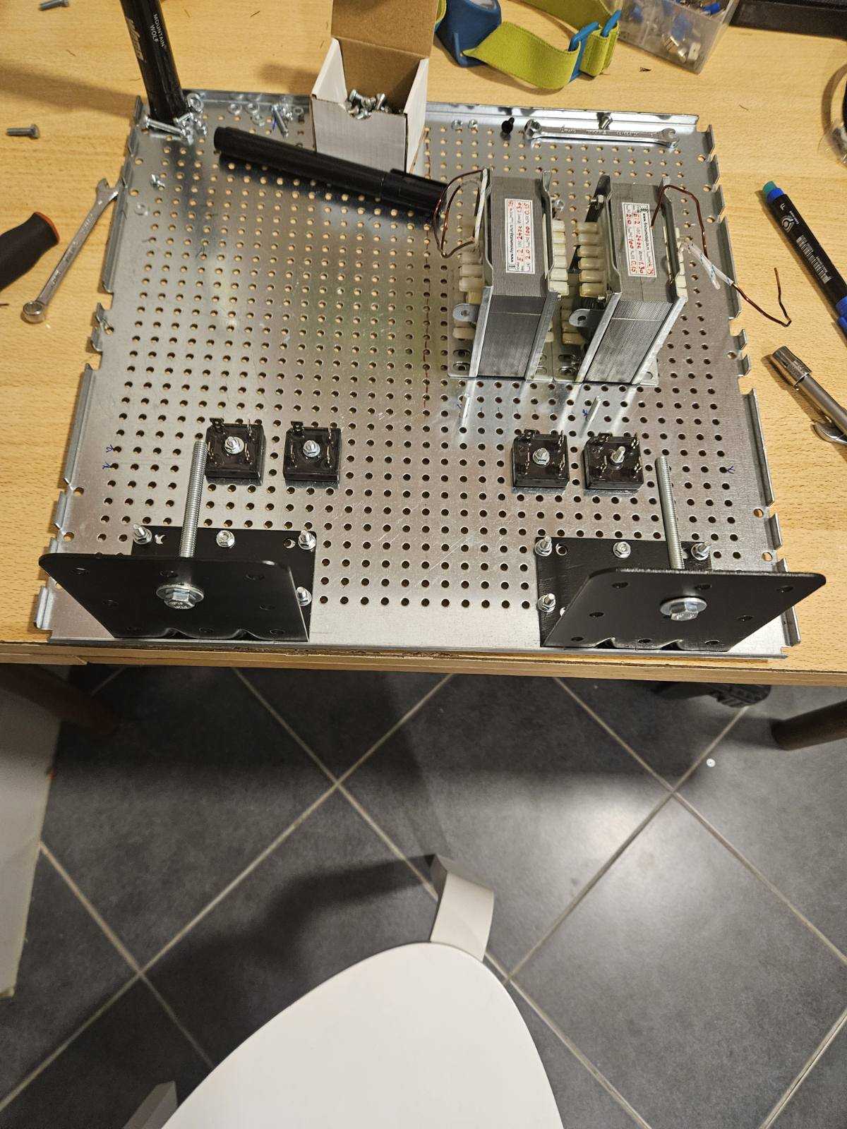

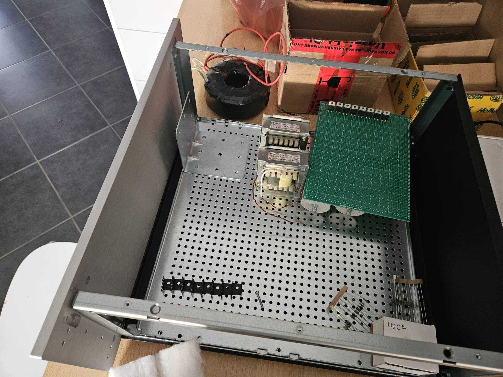

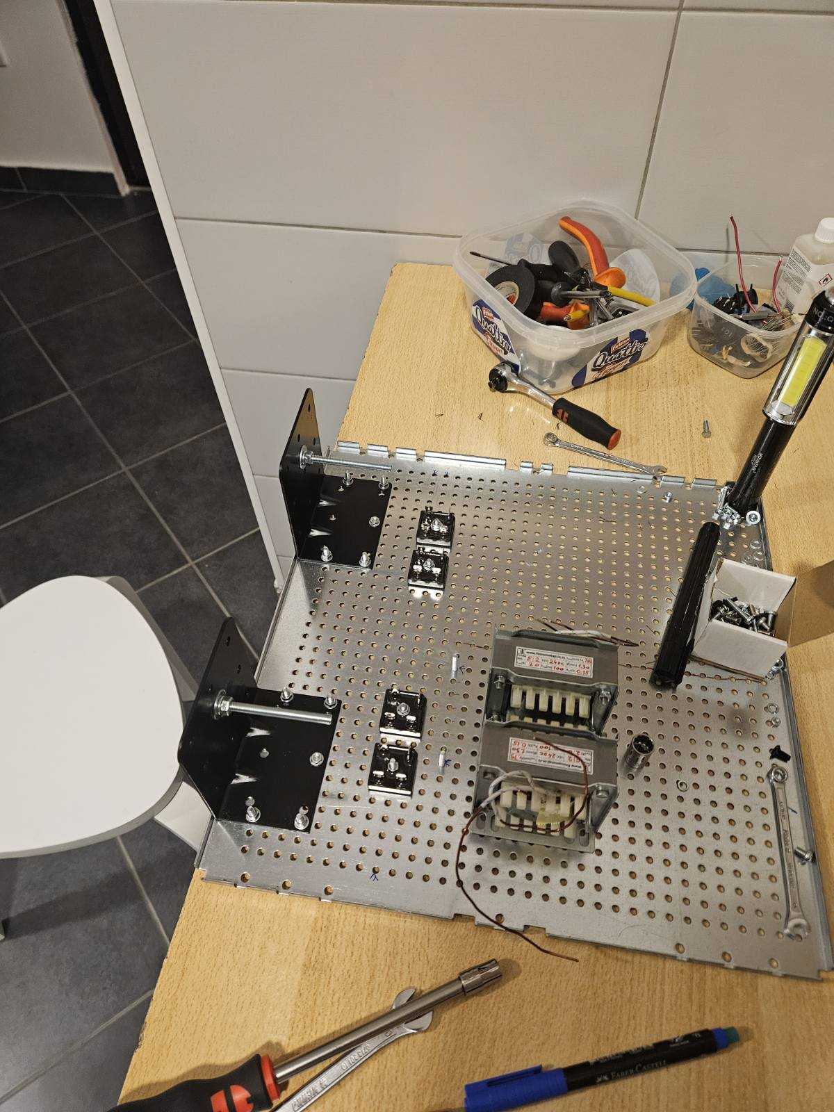

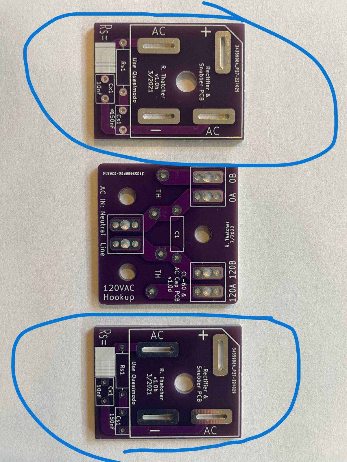

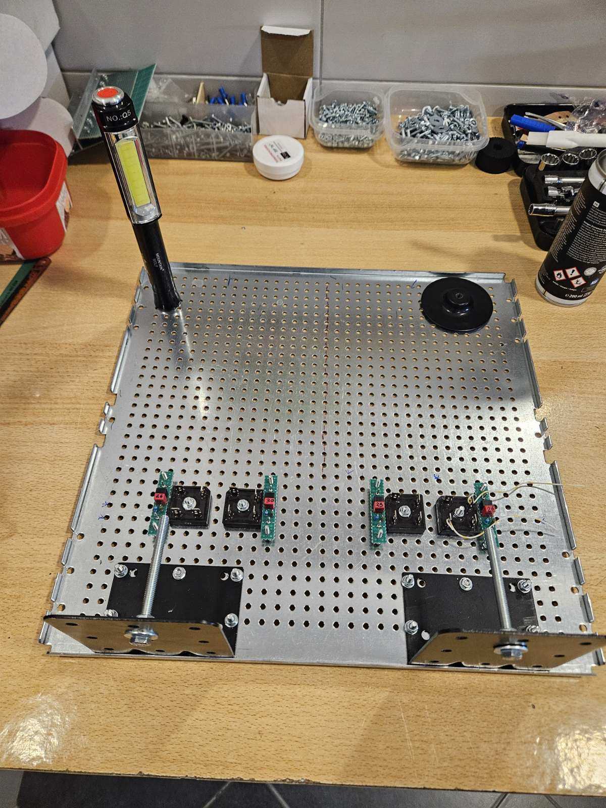

Zbora Napisano Januar 25, 2024 Autor #32 Napisano Januar 25, 2024 (izmenjeno) U mom selu se kaze "za budalu posla i na svadbi" I sad dilema A, B, C ili D ? nekako sam za D najvuse ili nesto peto mooozda ? Izmenjeno Januar 25, 2024 od Zbora LightMatic and krca44 je reagovao/la na ovo 2
Zen Mod Napisano Januar 25, 2024 #33 Napisano Januar 25, 2024 a da ti lepo kupis KBPC50**? sve prednosti koje dobijas sa shottky (a i to je upitno, ako su naponski i strujno na donjoj granici) su u suprotnosti sa suboptimalnim rutiranjem istih mislim na kratke zicice, male preseke vodova .......
Zbora Napisano Januar 25, 2024 Autor #34 Napisano Januar 25, 2024 (izmenjeno) Pa vidi sad kad sam posafio ... tacno o toj "povrsini" zicicicama razmisljam ispadne veliko , mora se ukllapati , jedno do_drugog. Izmenjeno Januar 25, 2024 od Zbora
Zen Mod Napisano Januar 25, 2024 #35 Napisano Januar 25, 2024 brate, been there, done that ili se pruzaj i kupuj fancy bridges, ili furaj navedene KBPC najveca dobit u svemu tome su chokes ...... a to si pazario ako ti je do cincilincidoterivanja, savatavaj kojeg od Prestonicana da ti quasimodise jedan mrezni, pa turi snubbers na sekundare - to se kulturno moze izvesti sa malim veroboards i tanjim zicama koje idu na bridges Zbora je reagovao/la na ovo 1
Aleks Napisano Januar 25, 2024 #36 Napisano Januar 25, 2024 Zbora and krca44 je reagovao/la na ovo 1 1
Brijac Napisano Januar 25, 2024 #37 Napisano Januar 25, 2024 7 hours ago, Zen Mod said: da ti quasimodise jedan mrezni Mi iz prestonice azurni, vec mu odradjeno to 😁 Lozim ga na apsolutni fenseraj, mosfet u rektifikaciji 😎 Dve plockice, manje grejanje - ne treba ladjenje, bolja rektifikacija, djes bolje
Zbora Napisano Januar 25, 2024 Autor #38 Napisano Januar 25, 2024 54 minutes ago, Brijac said: Lozim ga na apsolutni fenseraj, mosfet u rektifikaciji 😎 Dve plockice, manje grejanje - ne treba ladjenje, bolja rektifikacija, djes bolje Ne preteruj Ide tu KBPC5008 ko vrata
Zbora Napisano Januar 25, 2024 Autor #39 Napisano Januar 25, 2024 2 minutes ago, Zbora said: Ne preteruj ... to kad napravis da bude "okrunjeno" Ide tu KBPC5008 ko vrata

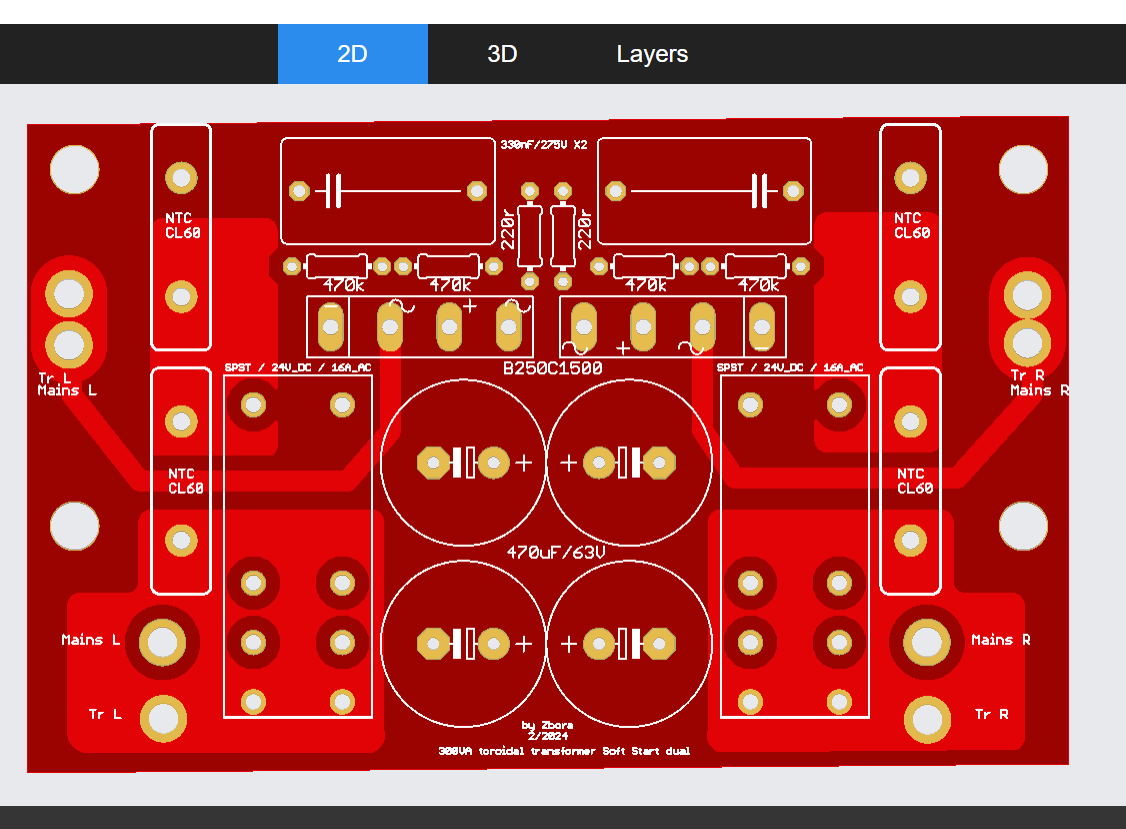

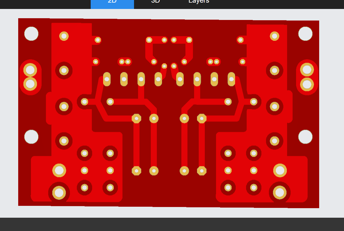

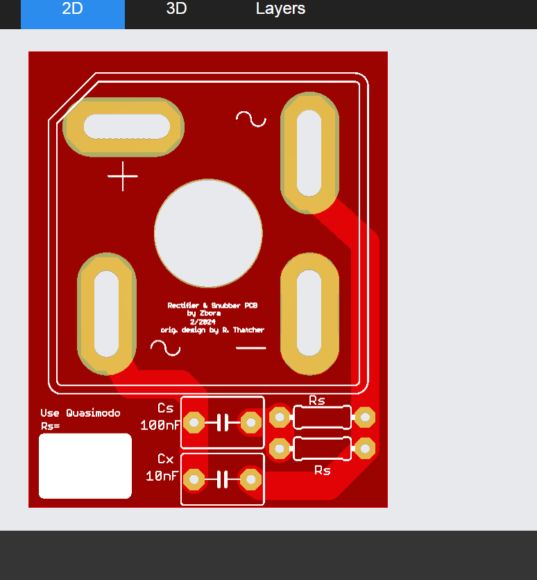

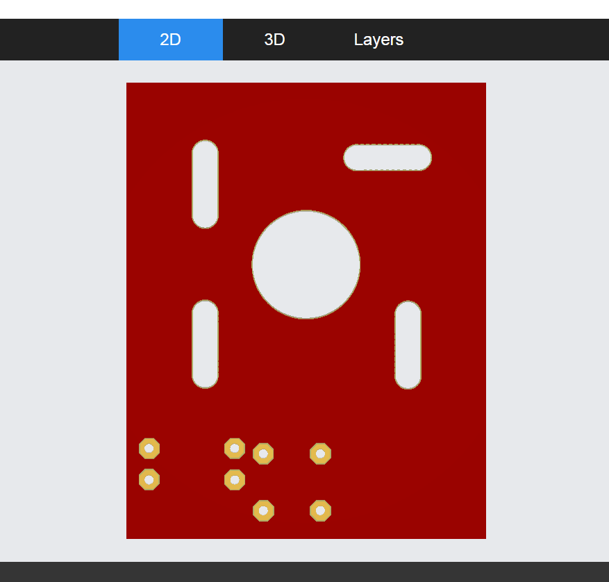

Zbora Napisano Januar 28, 2024 Autor #42 Napisano Januar 28, 2024 (izmenjeno) A mož' i tako . Prava stvar bi bila uraditi ove pcb Izmenjeno Januar 28, 2024 od Zbora Brijac and LightMatic je reagovao/la na ovo 2
