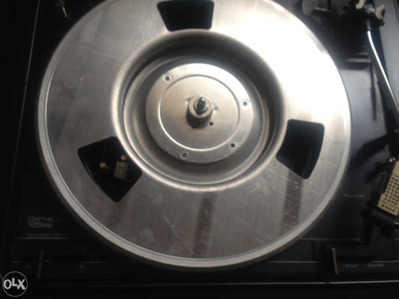

Penzioner Napisano Maj 28 Share #1 Napisano Maj 28 Kako sam vec naveo u predstavljanju zelim srediti ovaj gramofon, nemam puno fotografija i tek krajem 8. mjeseca ce mi biti u rukama (godisnji odmor) Onako redom...na prvom mjestu novi plinth i onda sve ostalo. Nije ukljucen decenijama, sentimentalna vrijednost za one sto budu pitali sta ce ti to, ima bolje... Znam da ima bolje, ali polako, doci ce i to na red. Sad da me ubijete ne mogu da nadjem slike plintha za drugi gram ovde na forumu koje sam gledao davno i koji mi se svidio. Bitno mi je samo da bude u "voznom" stanju i sredjen najvise moguce. Znam i da ovde ima odlicnih majstora i majstorluka i da znate sve, ko, gdje, sta i kako. Sada malo off, ako nekome treba nesto sa "mrskog" zapada javljajte na vrijeme, ponesem to nesto zajedno sa gramofonom. Link to comment Podeli na ovim sajtovima More sharing options...
Zen Mod Napisano Maj 28 Share #2 Napisano Maj 28 kad dodjes do njega, set boljih slika - sto postojeceg plinta sto iznutrica misljenja sam da sve sam mozes da uradis, nece tu trebati mnogo posla Link to comment Podeli na ovim sajtovima More sharing options...
Penzioner Napisano Maj 28 Autor Share #3 Napisano Maj 28 Hvala na optimizmu, taj nazovi plinth je od nekakvih dascica sa limenim L profilom da drzi stranice, strah me je lezaj i rucku pipnuti, a kamoli rastaviti. Ne znam da li se moze reparirati pick up ili ici na nesto drugo kompatibilno. nemam pojma ni sta mi treba od alata i od rastvaraca i podmazivaca. Link to comment Podeli na ovim sajtovima More sharing options...
Penzioner Napisano Maj 28 Autor Share #4 Napisano Maj 28 Kao sto se vidi stavio sam ga bio na prodaju na olx prije skoro tri godine i odustao od prodaje, gadno doba bilo, a i zena mi krv pila kako te nije stid to uraditi Link to comment Podeli na ovim sajtovima More sharing options...
Zen Mod Napisano Maj 28 Share #5 Napisano Maj 28 easy..... slike, pa ce dumamo sta onda se mozda i javi neko voljan da licno pripomogne Link to comment Podeli na ovim sajtovima More sharing options...
