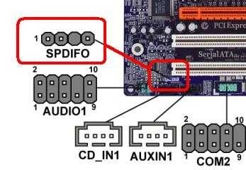

Za USB-SPDIF ne treba nikakvo posebno napajanje....Ako imate Desktop računar ne treba ni D10s
Skoro svaka matična ploča ima SPDIF izlaz

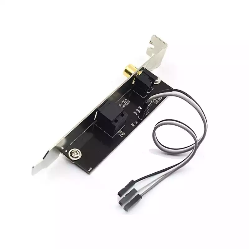

USB/SPDIF adapter, to imaš najpovoljnije kod JL Sounds iz Bugarske
najeftinije je ovo govance ko ima Desktop računar
WWW.EBAY.COM
SPDIF Optical and RCA Out Plate Cable Bracket. For ASUS MSI Gigabyte Motherboard. Fit for multiple Motherboards, like ASUS, Gigabyte, MSI, Biostar, Elite etc. Notice: Wrong signal connection may burn this plate or your motherboard.
