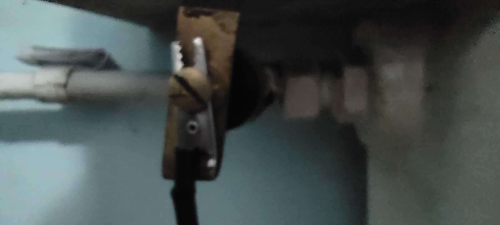

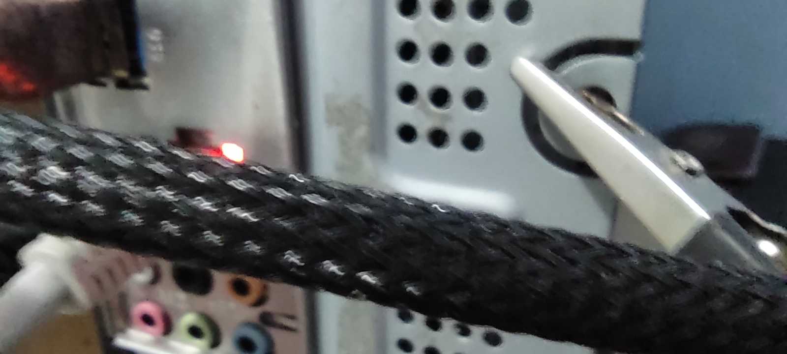

Mikorist Napisano Februar 15, 2022 #2 Napisano Februar 15, 2022 Ništa brate ne pomaže ako je uzemljenje u zgradi ne valja ili je preterano zagađeno sa EMI. Šta sve nisam probao...Imam uzemljenje naravno i provereno kroz IEC...Ali kad držim računar blizu Irona - počinje da se čuje ...Krokodilka na ventil od radijatora - krokodilka na PC i 0 brum. Znači ne u zvučniku nego u slušalicama... Elem...ti šrafovi su ostavljeni za slične stvari. Da posebno vežeš neki uređaj na neku drugu masu...Slavina mi je predaleko ali radijator nije niđe...

Mikorist Napisano Februar 15, 2022 #5 Napisano Februar 15, 2022 pre 2 minuta, NIXIE reče Metalni deo gramofona mora biti povezan sa kučištem pojačala. Kad trafo ima pojačanu izolaciju onda uređaj ne mora (ali može) da se vezuje na spoljašnje uzemljenje. Tako se izbegava GND loop. Ako se vezuje na kućno uzemljenje onda sme biti uzemljen samo jedan uređaj, najbolje pojačalo. Ja moram da povežem jedan metalni deo od uređaja na radijator bez zobzira...Inače čujem smetnje. Dal je gramofon ili DAC izvor - svejedno

Mikorist Napisano Februar 15, 2022 #7 Napisano Februar 15, 2022 E da... Od kad sam povezao na radijator više nemam efekt da se uveče čuje bolje a preko dana lošije...Čuje se uvek isto.

Mikorist Napisano Februar 15, 2022 #11 Napisano Februar 15, 2022 Pa sve se svodi da je uzemljenje u jednoj tački a gramofon ide na taj šraf. Ja sam pozadi na DAC stavio taj šraf kao na gramofon..Potpuno ga isto tertiram kao da jeste gramofon
Mikorist Napisano Februar 15, 2022 #12 Napisano Februar 15, 2022 Što je najgore PC i njegovo napajanje se ponašaju kao da su ručka od gramofona.
