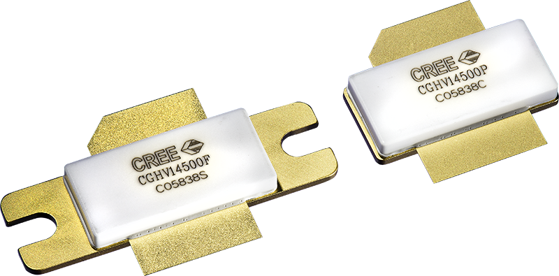

Mikorist Napisano Januar 18, 2022 #45 Napisano Januar 18, 2022 Evo oni šta koriste GaN on SiC HEMT 500W Discrete Transistor | Wolfspeed WWW.WOLFSPEED.COM Wolfspeed's CGHV14500 is a 500W GaN HEMT transistor for L-band radar systems; designed specifically with 500W output power; high gain; and high efficiency. Sa ovim jednim mozes GSM signal da saljes na 15km sa dve male štap antene. Ima i protoboard za to I treba da ti je glava udaljena na 300 metara od njega (safe zone)

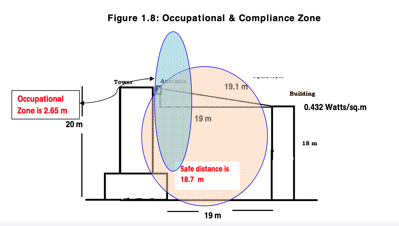

Mikorist Napisano Januar 18, 2022 #47 Napisano Januar 18, 2022 Aha . Evo za 30W safe zone ista frekfencija

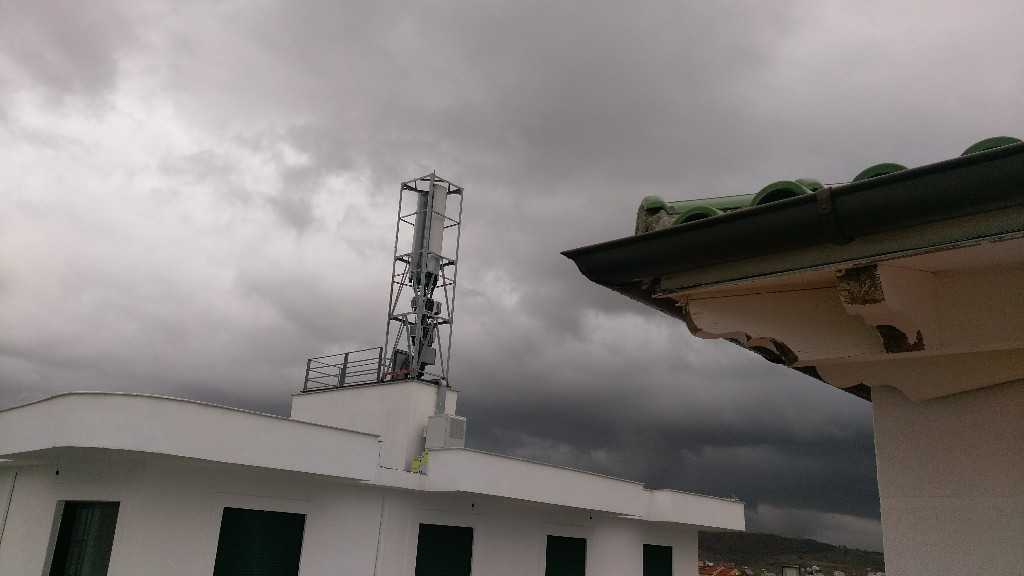

Vix Napisano Januar 18, 2022 #49 Napisano Januar 18, 2022 Da ne kvarim temu, ali ovo sam slikao 2017 te. Jednostavno ne volim kad vidim antene ovako blizu...

ManicP Napisano Januar 18, 2022 #53 Napisano Januar 18, 2022 1 hour ago, Miko said: Aha . Evo za 30W safe zone ista frekfencija Snop zračenja GSM antene nije ni blizu takav. Recimo 60 stepeni horizontalna i 10-15 stepeni vertikalno je glavni snop. Vrlo su usmerene pa samo golubovi mogu ispred njih.
Mikorist Napisano Januar 18, 2022 #54 Napisano Januar 18, 2022 pre 7 minuta, ManicP reče Snop zračenja GSM antene nije ni blizu takav. Recimo 60 stepeni horizontalna i 10-15 stepeni vertikalno je glavni snop. Vrlo su usmerene pa samo golubovi mogu ispred njih. Ovo je neka žičana antena. Nisam uspeo baš GSM da nađem. No svejedno. Ovde nema antena u pojačalu. Sam Bog zna ako probija EM koji je radijus i koliko vati....Zvučnički kabl mu dođe kao žičana antena...Sad bi se smejao ali nije smešno....
