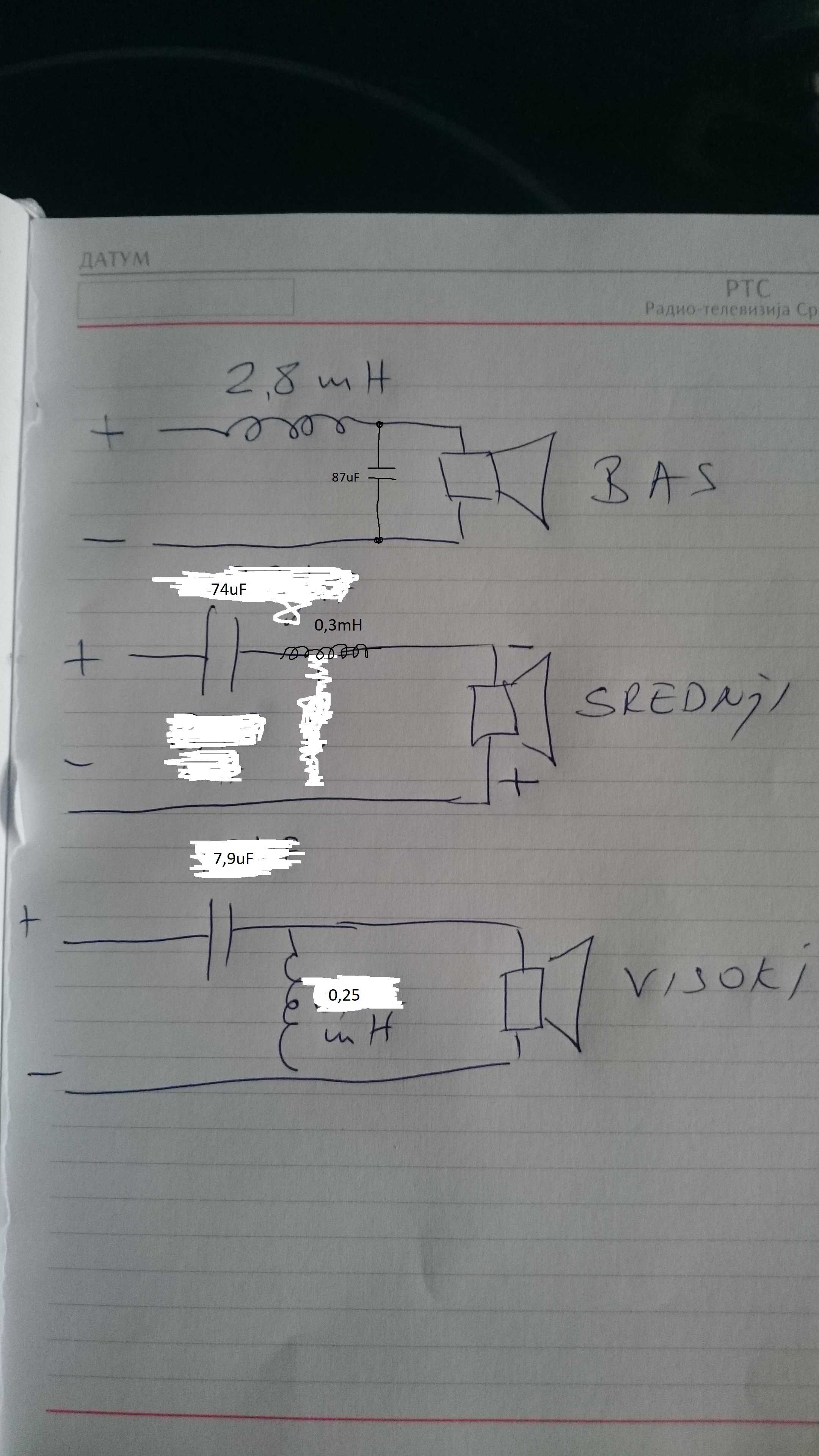

2a3 Napisano Septembar 27, 2021 Autor Share #35 Napisano Septembar 27, 2021 Pre sat vremena, NIXIE reče Ti driveri sa malo većim Qt, kao ovaj, koji nisu manji od 10", kad se ture u poveću kutiju ali obavezno BR, to krši i lomi sve okolo. Ne kažem da je savršeno baš za neki audiofilski doživljaj, ali imaju namenu. Opravicemo mi njih ima da budu, sto bi ciga reko ko bombone Mora nesto da se radi kad se ne radi.Danas sam ih prikopcao na A klasu pa preamp sa lampama ecc88 jedno 5 sati uz korekciju skretnice.Popodne se malo bas prolepso ili mi se cini ,sad radi sa 80 mf i 2,8mH a visoki u 18 db.Namena je da se ne bace nego da se nesto napravi u sklopu mogucnosti. vladd and Vix je reagovao/la na ovo 2 Link to comment Podeli na ovim sajtovima More sharing options...
2a3 Napisano Septembar 28, 2021 Autor Share #36 Napisano Septembar 28, 2021 Posle jedno 20 ak sati akanja mož već sedeti u sobi.Sa ovom skretnicom mož slušati bez agresije. zika je reagovao/la na ovo 1 Link to comment Podeli na ovim sajtovima More sharing options...
чика-Брка Napisano Septembar 28, 2021 Share #37 Napisano Septembar 28, 2021 rastumacio sam taj tvoj kalambur. kaze, ovako bi trebalo. 2a3 je reagovao/la na ovo 1 Link to comment Podeli na ovim sajtovima More sharing options...
2a3 Napisano Septembar 28, 2021 Autor Share #38 Napisano Septembar 28, 2021 Hvala Cika Brko sutra probamo.Ja sam samo na brzaka sklepo od toga sto imam da ostavim par sati da drnda zvuje da se memrane malo raskrave od stajanja, Link to comment Podeli na ovim sajtovima More sharing options...
чика-Брка Napisano Septembar 28, 2021 Share #39 Napisano Septembar 28, 2021 ma nemoj da shvatis pogresno. malo kalkulisao u trenucima dosade. sto se tice materijala za skretnice, pogotovo kalemova nemoj da stavljas sve i svasta (osim za probu). imam ja na lopate, dacu ti pa napravi kako treba. 2a3 je reagovao/la na ovo 1 Link to comment Podeli na ovim sajtovima More sharing options...
