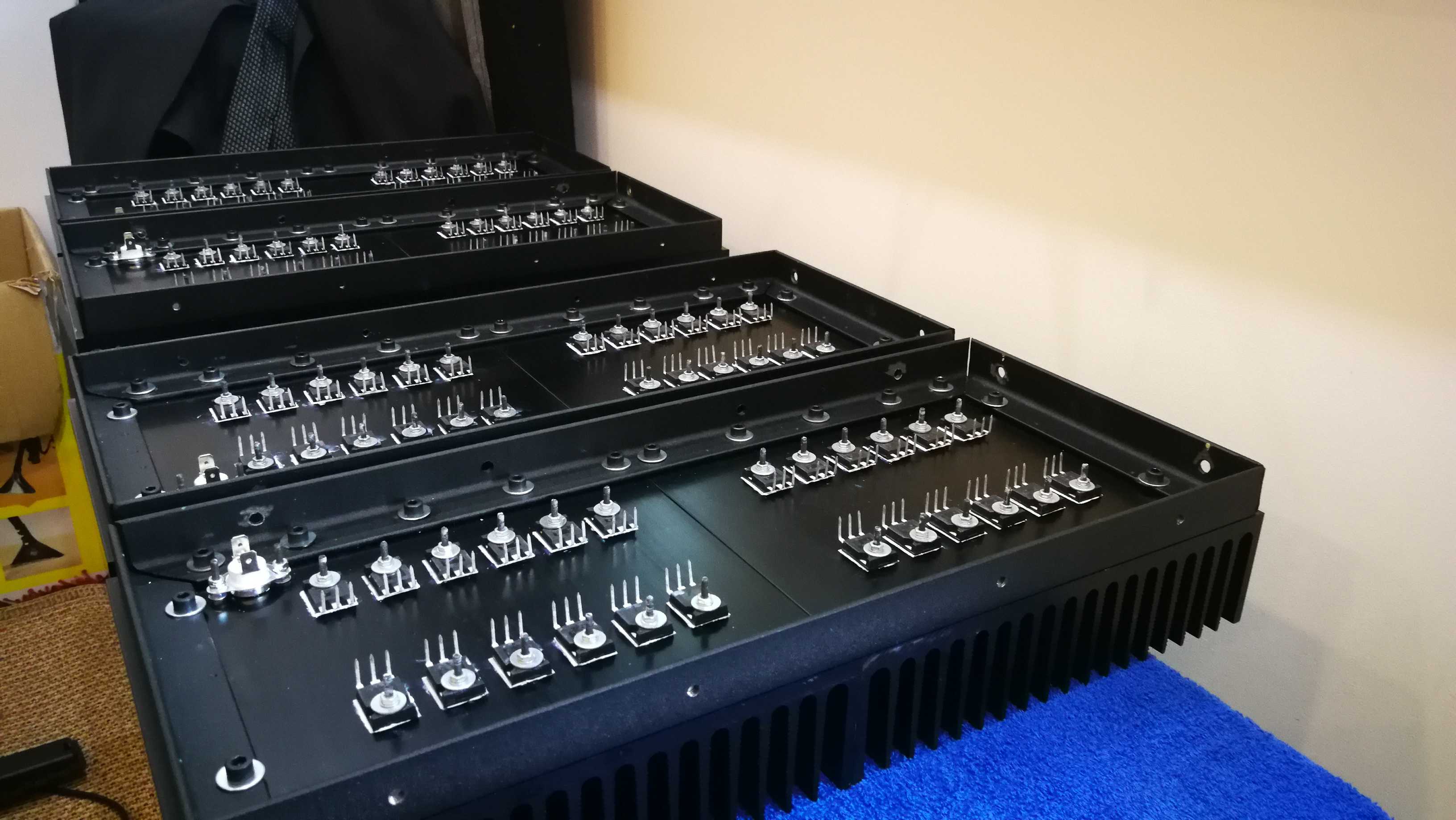

shonne Napisano Oktobar 22, 2021 Autor #441 Napisano Oktobar 22, 2021 Ne zanosite se vise sa bakar, aluminijum. Bice direktno na hladnjak.
Aleks Napisano Oktobar 22, 2021 #442 Napisano Oktobar 22, 2021 A sprega ti ostaje dve alu šipke 10x10mm? Samo pitam.
shonne Napisano Oktobar 22, 2021 Autor #443 Napisano Oktobar 22, 2021 Sprega cega Alex? Sipke su za kutiju. Izlazna plocica je oko 40cm, sasvim to lepo ce da se rasporedi na ovim hladnjacima. Ne treba tu nista dodavati.
Nesic Napisano Oktobar 22, 2021 #444 Napisano Oktobar 22, 2021 Jel ovo jedan veliki ladnjak po kanalu ili dva, jedan do drugog?
shonne Napisano Oktobar 22, 2021 Autor #445 Napisano Oktobar 22, 2021 3/4 je jedan i 1/4 dodano...oko 460mm u dubinu.
Aleks Napisano Oktobar 22, 2021 #446 Napisano Oktobar 22, 2021 Pa to te pitam - toplotna sprega između tročetvrtke i jednočetvrtke šta je, osim dve šipkice, koje su inače za poklopac?
shonne Napisano Oktobar 22, 2021 Autor #447 Napisano Oktobar 22, 2021 Taj hladnjak sa Aleph 3 na 21.5VAC i 2A struje, 24C sobe ima na njemu 43 stepena. Znaci 104-5 W disipacije... Zamisli aleks da na taj deo stavis 2 para izlaznih, a na ostalo 8... Zar je bitno cime je spregnut?
Aleks Napisano Oktobar 22, 2021 #449 Napisano Oktobar 22, 2021 pre 1 minut, shonne reče Zamisli aleks da na taj deo stavis 2 para izlaznih, a na ostalo 8... Zar je bitno cime je spregnut? Uh, itekako je bitno. Pre pitanja si napisao i zašto. Šta se desi ako ti 3 para izlaznih imaju jednu temperaturu, a 2 para iste strane drugu? Ne gledaj Bokijev primer, tu je cela četvrtka (6 parova jednog kvadranta) na istoj površini.
shonne Napisano Oktobar 22, 2021 Autor #450 Napisano Oktobar 22, 2021 2 minutes ago, Aleks said: Šta se desi ako ti 3 para izlaznih imaju jednu temperaturu, a 2 para iste strane drugu? Sta se desava kada imaju razlicitu temperaturu?
shonne Napisano Oktobar 22, 2021 Autor #451 Napisano Oktobar 22, 2021 Problem je veci, kada ne uparis kako treba, pa se jedan greje vise a drugi manje 🙂
shonne Napisano Oktobar 22, 2021 Autor #452 Napisano Oktobar 22, 2021 @vladd Ce da nam kaze kad pogleda datasheet sta se desava sa povecanjem temp. 91210.pdf
Aleks Napisano Oktobar 22, 2021 #453 Napisano Oktobar 22, 2021 pre 5 minuta, shonne reče Problem je veci, kada ne uparis kako treba, pa se jedan greje vise a drugi manje 🙂 Ali ti ćeš pre da gledaš u datasheetove nego da budeš miran tako što ćeš spregnuti hladnjake. Genijalno! BTW džaba si ih upario ako si ih ostavio na različitim temperaturama - unutar jednog kvadranta. Ne bih ni morao da gledam u datasheetove... dovoljno bi mi bilo da znam da mi nisu svi izlazni u jednom kvadrantu u toplotnom ekvilibrijumu - pa da nemam mira i da znam da nije to to. Gle, sasvim je moguće da se neće ništa desiti, ali ajde ako praviš pojačalo od skoro 5 cifri eura u orginalu, onda ovakve sitnice... barem po meni neoprostivo. Šta znam. Možda i nebitno e, izvini neću više da smaram vladd je reagovao/la na ovo 1
shonne Napisano Oktobar 22, 2021 Autor #454 Napisano Oktobar 22, 2021 14 minutes ago, Aleks said: Ali ti ćeš pre da gledaš u datasheetove nego da budeš miran tako što ćeš spregnuti hladnjake. Genijalno! BTW džaba si ih upario ako si ih ostavio na različitim temperaturama - unutar jednog kvadranta. Ne bih ni morao da gledam u datasheetove... dovoljno bi mi bilo da znam da mi nisu svi izlazni u jednom kvadrantu u toplotnom ekvilibrijumu - pa da nemam mira i da znam da nije to to. Gle, sasvim je moguće da se neće ništa desiti, ali ajde ako praviš pojačalo od skoro 5 cifri eura u orginalu, onda ovakve sitnice... barem po meni neoprostivo. Šta znam. Možda i nebitno e, izvini neću više da smaram 😛😁
Nesic Napisano Oktobar 22, 2021 #455 Napisano Oktobar 22, 2021 Realno neće biti problema nikakvih, ali kad se već radi nešto ovog nivoa, onda nema drugog puta... A i to za ladnjak, 3/4 i 1/4, mi je malo bzvze, iskreno. Samo radi toga bih roknuo flah i na njemu mosfete i uživkao [emoji846].
shonne Napisano Oktobar 22, 2021 Autor #456 Napisano Oktobar 22, 2021 3 minutes ago, Nesic said: Realno neće biti problema nikakvih, ali kad se već radi nešto ovog nivoa, onda nema drugog puta... A i to za ladnjak, 3/4 i 1/4, mi je malo bzvze, iskreno. Samo radi toga bih roknuo flah i na njemu mosfete i uživkao . Tako se nekad radilo kad se pravio Aleph 3. Sad je dobro doslo za duzinu izlazne pcb. Ako nista ne bude od nemaca bar cu da ustedim projektovani 30k, sa ovim hladnjacima. Naravno da cu da stavim flah,...samo volim da pricam sa @Aleks uvek mi kaze da sam 'nevesta' 😛😁 vladd and Aleks je reagovao/la na ovo 1 1
vladd Napisano Oktobar 22, 2021 #457 Napisano Oktobar 22, 2021 (izmenjeno) 3 hours ago, shonne said: @vladd Ce da nam kaze kad pogleda datasheet sta se desava sa povecanjem temp. 91210.pdf 1.59 MB · 2 downloads https://xyproblem.info/?fbclid=IwAR0_Jc5Tpfb1T7B-a-NQajxkgq8ZBjdYm-1gvWwEcNhyL6PF04iuZZAQ2TU Nema na tom izvoru te vodice, za druge je to potrebe. I upadamo u tematiku sa linka, kako mislimo da je put do resenja X preko resenja Y koje naravno nema veze...ali smo zapali u novu nauku zgodnu da posmatra nas Mora se zaci u tehnologiju izrade FET-a, i koliko ce uticati temperatura na vremena rekuperacije, relaksacije, sirinu kanala i parazitne elemente supstrata te nepozeljne interne kapacitivnosti, otpornosti i induktivnosti...I nije bitno koliko ce se apsolutno promeniti, vec je bitnije da svi trenzistori prozivljavaju najpribliznije moguce promene i uslove rada. I posto je to malo teze izguglati u zeljenoj nam formi, preduprede se problemi te vrste ujednacenjem temperatre uparenih FET-ova. Pa neka meri i pise traktate koga zanima. Moze se zanemariti taman kao i uparivanje, radice i bez uparivanja... Ili da savest kasnije umirimo detaljisanjem kako ce dielektrik zvucnickog kabla izmeniti boju tona i zvucnu sliku, sekirajuci svojim prisustvom na ovaj ili onaj nacin, uznemirene elektrone u supercistoj zici Sto ce biti izraz odredjene visoke posvecenosti i detaljisanja do subatomskog nivoa. Kazem ja, prosek je mama, jel fercera, jasta, fercera kao singerica Izmenjeno Oktobar 22, 2021 od vladd zocky and shonne je reagovao/la na ovo 1 1
bokiooo7 Napisano Oktobar 22, 2021 #458 Napisano Oktobar 22, 2021 (izmenjeno) E jbg, pisao sam celu stranicu i forum mi sve ponisti... Aj ponovo : Sone, Montirati fetove na hladnjake direktno ima logike samo ako su sve strane APSOLUTNO SIMETRICNE kao kod mene. Ako imas ''kasapljenje '' hladnjaka imaces i razlicite temperature na fetovima, i samim tim probleme. U tvom slucaju, posto se koliko vidim hladnjaci sastoje iz delova, je bolje sve staviti na masivnu plocu pa onda na hladnjak. Iako su ti fetovi upareni jako dobro, zbog razlike u temperaturi vuci ce ti razlicitu struju. Malo vise kosta ali je mnogo bolje u tvom slucaju. Ja sam strogo vodio racuna o simetriji sva 4 komada po kanalu da bi temperatura bila ista. Tako moze. P.S. Aleks, Ako nemas nimalo dc ofseta na izvoru, i ako ti je izvor full balansiran, probaj da premostis ulazne kondove na tvom XA, videces koliko bolje svira Ja svoje XA vozam samo dc spregnute, nista trte mrte Izmenjeno Oktobar 22, 2021 od bokiooo7 vladd, shonne, Aleks and 1 član je reagovao/la na ovo 3 1
