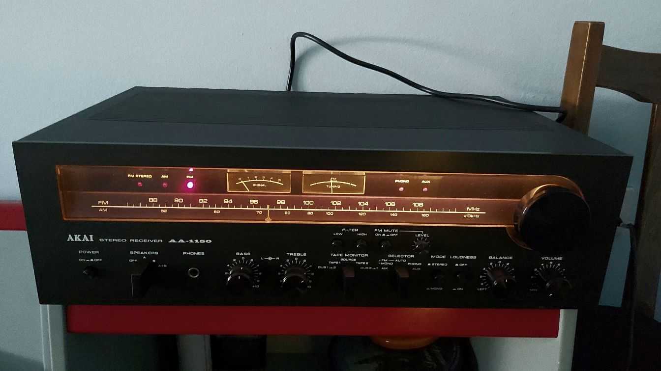

vladd Napisano Mart 14, 2021 Share #23 Napisano Mart 14, 2021 Ma da, pažljivo igranje, da se nešto ne pregreje, risiver je lutka jedna. Koliko vidim po netu, za 1150 idu dve narandžaste do pcb pinova za repovanje (wire wrapping) sa trafoa a odatle crno bele sa lampama. Kod 1135 jednu narandžastu vode na drugu stranu prema masi. Još jedan napon pristiže u toj zoni sa trafoa, dvema sivim žicama. Odluka je da li razmotati žice ili petljati na krajevima, s obzirom da je stubić domaćin za po dve žice, pa ne narušavati (previše) konturu. Jedna strana napajanja lampi je na masi...dva stubica, i dva na drugom kraju. p.s. Lampe su inkadescentne, sjaj definiše struja a struju debljina volframa za korektan sjaj pri toj struji, i otpornost u zagrejanom stanju....pa je za 300mA volfram iste debljine za razne napone, ali različitih dužina u balonu. Za 8V je 26 oma, za 12V je 40... Pa će uvek biti problematike sa potrebnom otpornošću i potrebnom strujom sa nenamenskim sijaličkama. Mogu se malo preforsirati, ali se ekstremno greju, i preko 150C i životni vek im je mizeran. Link to comment Podeli na ovim sajtovima More sharing options...
peter 71 Napisano Mart 18, 2021 Autor Share #24 Napisano Mart 18, 2021 Uspela operacija ! Napon na sijalicama je 8,6 V ,pa sam odmah probao sa 2 x 4,5 V sijaicama vezanim na red. Od 200 mA su i 0,9 W po komadu. Nadam se da će biti ok Pratiću ih par dana pa ću ih menjati ako budu pregrevale okolinu. Za sad,zadovoljan. Hvala na pomoći. NIXIE, zerowaf and gluv_i_udaren je reagovao/la na ovo 1 2 Link to comment Podeli na ovim sajtovima More sharing options...
