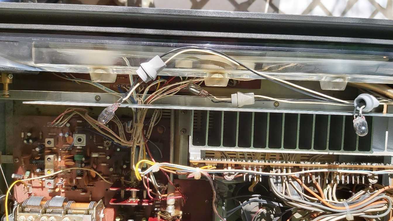

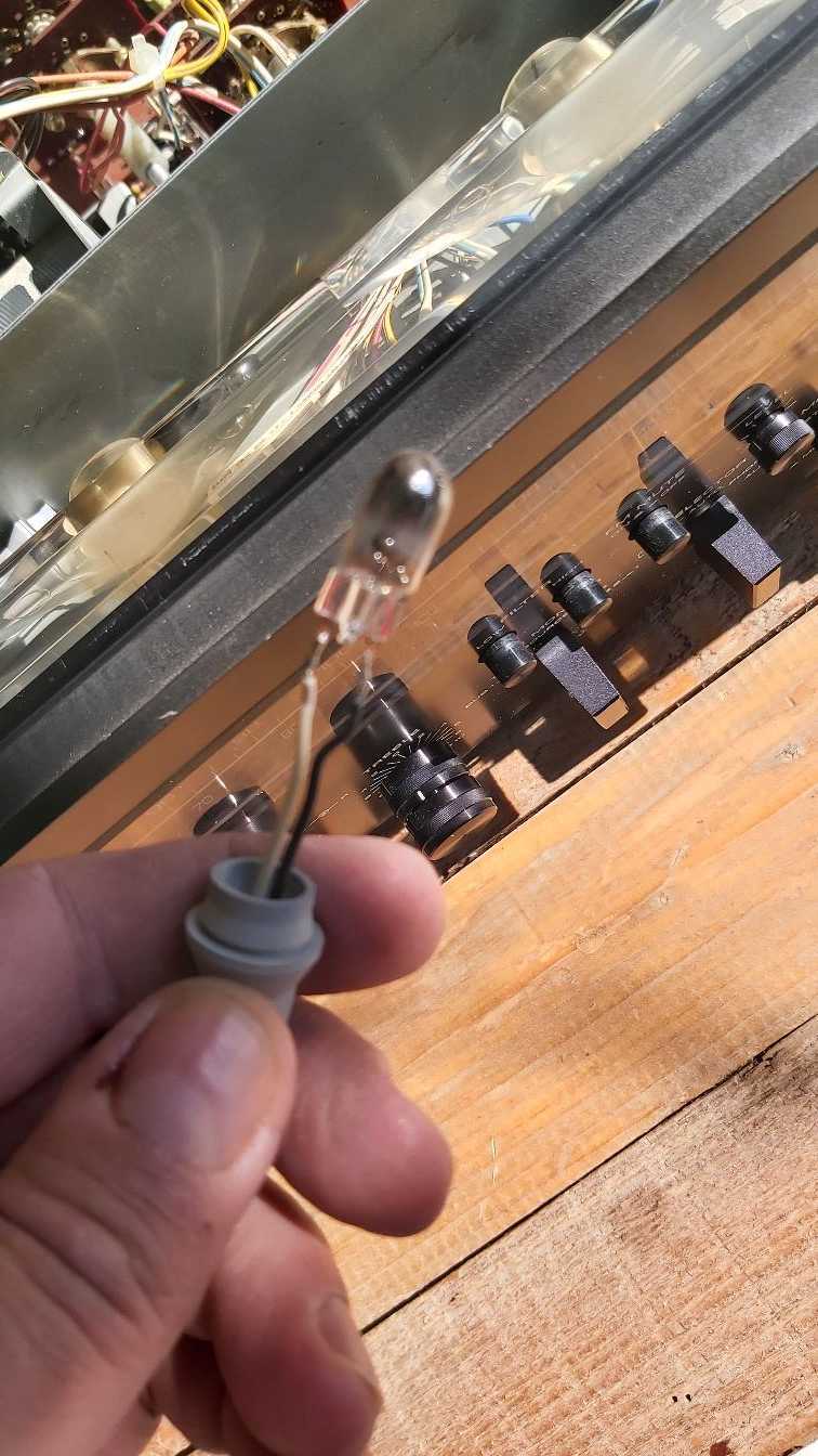

peter 71 Napisano Mart 13, 2021 Share #1 Napisano Mart 13, 2021 Stigla mi juče ova sprava.Matori deda ali svira i izgleda kao mladić. Sjajan vintage receiver. Skoro savršeno očuvan ali mu ne radi osvetljenje skale. Ima tri pregorele sijalice a ja ne mogu da provalim koje su snage i napona. Može li mi neko pomoći ? Link to comment Podeli na ovim sajtovima More sharing options...

NIXIE Napisano Mart 13, 2021 Share #4 Napisano Mart 13, 2021 Ja sam u jednom Sansui risiveru iste takve od 8V zamenio sa sličnim od 12V 5W za osvetljenje tablica na kolima. Malo slabije verovatno sijaju od tih originalnih ali su istih dimenzija. Link to comment Podeli na ovim sajtovima More sharing options...
vladd Napisano Mart 13, 2021 Share #5 Napisano Mart 13, 2021 Ispraviti grecom taj napon, negde oko trafoa, i postaviti LED, svaki sa 240 oma na red, boja bela, ili po zelji. Manje grejanja i maltretiranja, a tri su lanpe, boza poslic. Link to comment Podeli na ovim sajtovima More sharing options...

peter 71 Napisano Mart 13, 2021 Autor Share #7 Napisano Mart 13, 2021 Pre sat vremena, NIXIE reče Ja sam u jednom Sansui risiveru iste takve od 8V zamenio sa sličnim od 12V 5W I meni je ovo palo na pamet ali mi problem pravi to sto mi je i ovo fabricko osvetljenje slabo. Zar nema tih novih od 8 V da se kupi po nasim prodavnicama ? Link to comment Podeli na ovim sajtovima More sharing options...
peter 71 Napisano Mart 13, 2021 Autor Share #8 Napisano Mart 13, 2021 pre 25 minuta, vladd reče Ispraviti grecom taj napon, negde oko trafoa, i postaviti LED, svaki sa 240 oma na red, boja bela, ili po zelji. Manje grejanja i maltretiranja, a tri su lanpe, boza poslic. naravno,razmisljao sam od LED - aljkama ali su one poslednja opcija.Voleo bih da sve bude u originalu ali ako ne nadjem ono sto hocu,dobice LED. Hvala svima. Link to comment Podeli na ovim sajtovima More sharing options...

peter 71 Napisano Mart 13, 2021 Autor Share #12 Napisano Mart 13, 2021 pre 43 minuta, vladd reče Ispraviti grecom taj napon, negde oko trafoa, i postaviti LED, svaki sa 240 oma na red, boja bela, ili po zelji. Manje grejanja i maltretiranja, a tri su lanpe, boza poslic. Nisam bas toliko dobar sa strujom da prchkam oko trafoa.Ima li nekih LED - aljki da se samo zaleme na mesto starih,bez Gretza ? Link to comment Podeli na ovim sajtovima More sharing options...
vladd Napisano Mart 13, 2021 Share #13 Napisano Mart 13, 2021 To je malo nezgodno, bolje juri lanpe ili nesto slicno ovim sa Alija https://www.aliexpress.com/item/32881675742.html?spm=0.search0306.0.0.38604af4En9cfU&algo_pvid=6cb4365c-e29c-4ec3-a1fd-fa3abe7cc935&algo_expid=6cb4365c-e29c-4ec3-a1fd-fa3abe7cc935-1&btsid=0b0a556416156554403825420e4179&ws_ab_test=searchweb0_0,searchweb201602_,searchweb201603_ Link to comment Podeli na ovim sajtovima More sharing options...

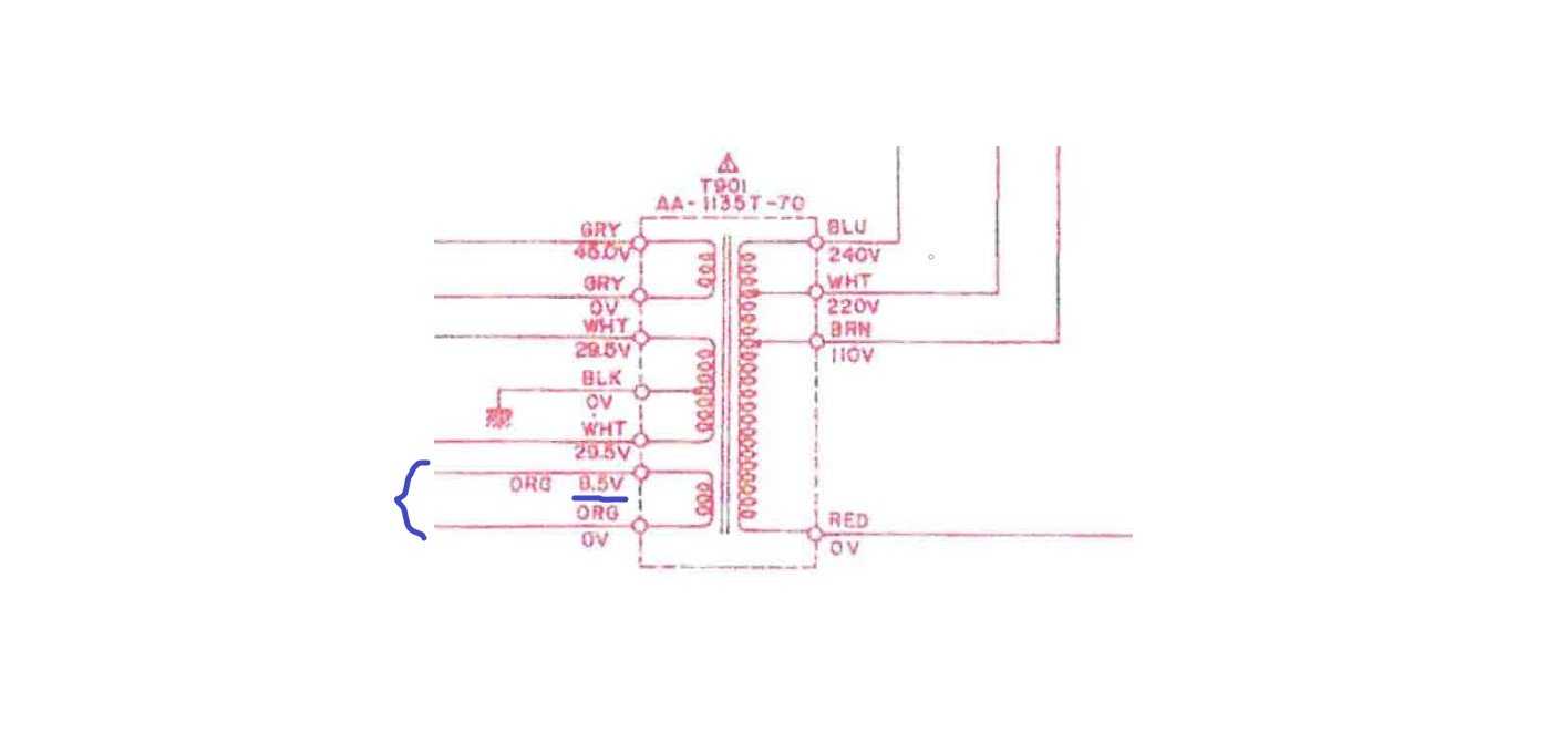

dunavko Napisano Mart 13, 2021 Share #15 Napisano Mart 13, 2021 kolko ja vidim sa seme napon je 6.3v.sijalice od 8v su stavljene da duze rade ali slabije sijaju.mozes da stavis od 6.3v ,njih ima,jace ce da sijaju al kraceg veka.ako ne nadjes imam je negde al me mrzi da trazim..ako oces da se igras stavi jednu diodu1n4001 na red sa te tri 6.3v koje su vezane u paralelu. Link to comment Podeli na ovim sajtovima More sharing options...
чика-Брка Napisano Mart 13, 2021 Share #16 Napisano Mart 13, 2021 sijalice kao tvoje ima u Vremeplovu, oko 50 dindzi je komad. a ako ne nadjes, onda 3 komada bele led diode, 3 komada 1N4007 i 3 komada 100 oma otpora. ne treba tu nikakva mistika. umesto svake sijalice led dioda, na nju dioda 1N4007 i 100 oma otpor, 1/4w. to je to. Link to comment Podeli na ovim sajtovima More sharing options...
Sinke Napisano Mart 13, 2021 Share #17 Napisano Mart 13, 2021 Nekada treba pogledati i domaće radnje http://www.belielektronik.rs/Elektromehaničke-komponente/Signalne-lampe/Sijalica-za-uredjaj?limit=100 Link to comment Podeli na ovim sajtovima More sharing options...
vladd Napisano Mart 13, 2021 Share #18 Napisano Mart 13, 2021 1 hour ago, dunavko said: kolko ja vidim sa seme napon je 6.3v.sijalice od 8v 8,3V je napon, jedan kraj namotaja ide na masu. Ako radi sa jednom diodom pojavice se treperenje. Otpornik 240 oma po diodi, ne treba ledovima 40mA+. Tu je bar prost racun. Link to comment Podeli na ovim sajtovima More sharing options...
NIXIE Napisano Mart 13, 2021 Share #19 Napisano Mart 13, 2021 pre 4 časa, peter 71 reče I meni je ovo palo na pamet ali mi problem pravi to sto mi je i ovo fabricko osvetljenje slabo. Zar nema tih novih od 8 V da se kupi po nasim prodavnicama ? Ja ih nisam našao. Slabo sijaju te tvoje jer je pocrneo balon. Ako ne staviš LED, onda su ove od 12V makar fizički iste i pasuju u te držače. Ortaku sam zamenio, bile su dve, jedna levo i jedna desno na skali risivera u istim tim sivim držačima. Sasvim lepo je svetlelo, nije bilo mnogo žuto, onako taman. Ne znam kako je bilo u originalu jer su obe originalne precrkle odavno, baloni skroz crni. 12V sijalice koje rade na 8,3V su večite. Link to comment Podeli na ovim sajtovima More sharing options...

peter 71 Napisano Mart 14, 2021 Autor Share #22 Napisano Mart 14, 2021 Biće ovde igranja.Ne želim da mi čkilji,ne želim da blješti. Naručio sam 12 V, 6,3 V i 4,5 V pa ću da ih menjam dok ne ubodem one koje kojima ću biti zadovoljan. Ove od 4,5 ću da vezujem redno da bih dobio 9 V. Link to comment Podeli na ovim sajtovima More sharing options...
