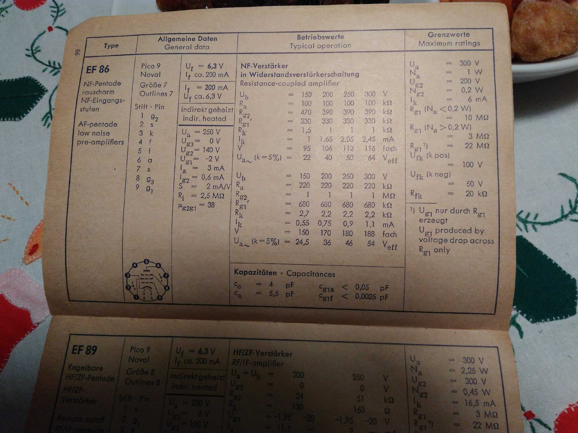

Zen Mod 6167 #43 Napisano Januar 11 1 minute ago, bnb said: EF86,em je audio lampa,em možeš da joj namestiš malu struju.Nije gr.glava energana da će da isporući veliku struju. Ja bih stavio tranzistor paralelno katodnomR( ovde LED) da bude CCS tj.da "hrani" ulaznu cev bijasovanu na 5X veću struju cevi. A na izlaz trafo kao kod "Trafomatica". EF86 u triodi ......... niti ima mooda niti ima pojacanje stavi source follower, dobio si mooda da gura EQ, ali nemas pojacanje onda i pitanje suma - po svim parametrima d3a je superiorna ako se ide na cheapskate pristup po svaku cenu, dva operaciona po 10E i zavrsio si, sto petljanje sa ceve Podeli ovu poruku Link do poruke Podeli na ovim sajtovima

bnb 35 #46 Napisano Januar 11 Ja sam mislio da EF86 radi kao pentoda što uzgred otvara mogućnost da se sa zašt.rešetkom "farba zvuk". Što se SY preampa tiče,meni se ne svidja otpornik na anodi ul.cevi+source+fet,što ukazuje na mogućnost crkavanja feta. Svako od nas ima pravo da pravi ono što mu se svidja ili zna,misli, pa neka izabere. 1 djmilicic je reagovao/la na ovo Podeli ovu poruku Link do poruke Podeli na ovim sajtovima
Zen Mod 6167 #47 Napisano Januar 11 pentoda na ulazu, sasvim drugi pristup .... sto se tice DN u anodi - ne brini , nece crkne nema sanse sto se svidjanja tice, normalno Podeli ovu poruku Link do poruke Podeli na ovim sajtovima
