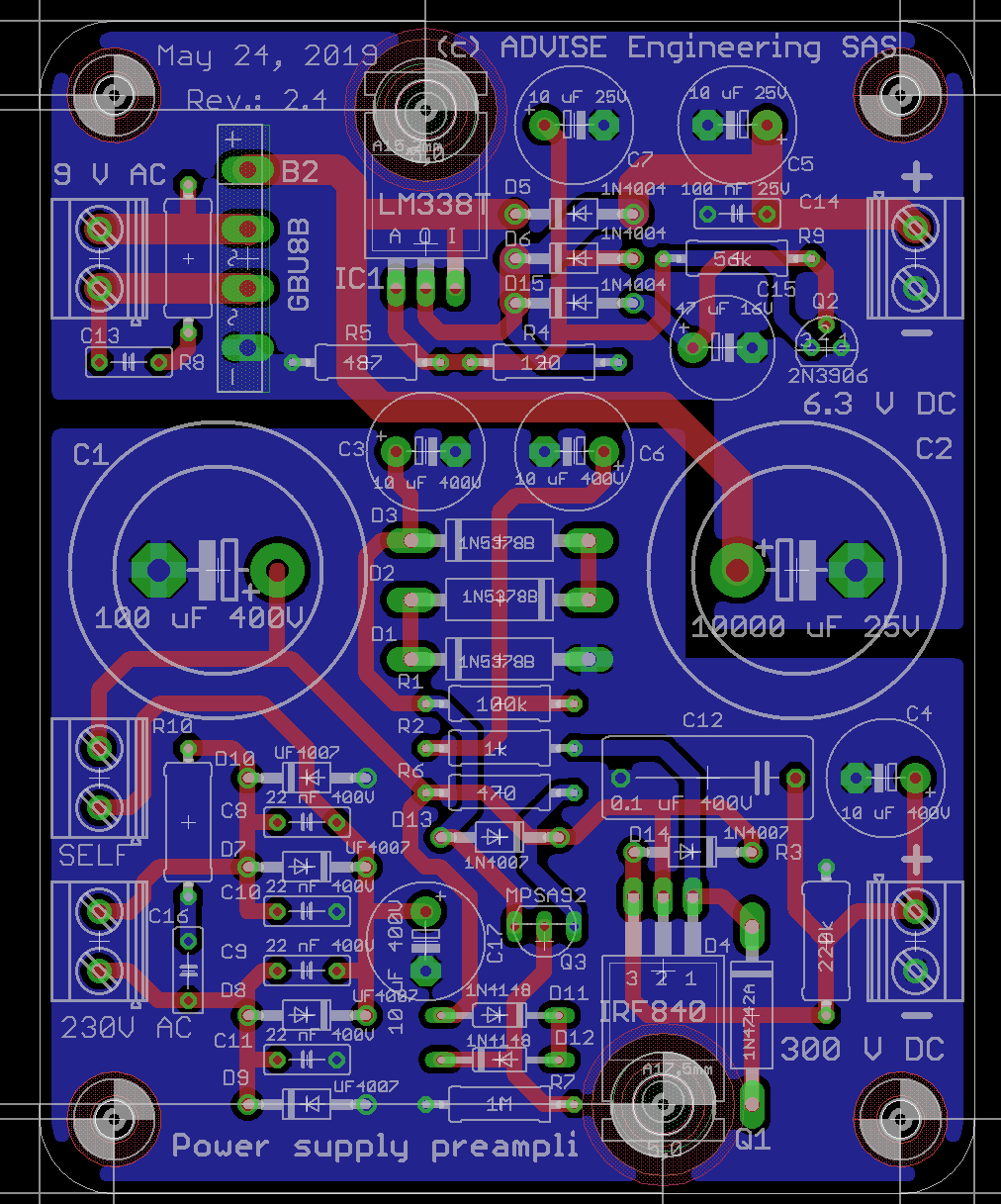

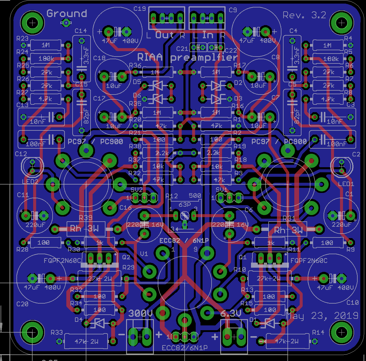

15 minutes ago, dunavko said:
evo i izgled pcb
i ti po ovome ne vidis da su diletanti u pitanju, bar kad gledam  pcb .......

Zasto su koristili na izlazu 2 x 10uF Elko-e, zar nisu mogli da stave blokove... eto to me zanima, kad je shema u pitanju ?
Vidim da ide signal sa mosfet-a ali jel to obavezno, da li bas mora elko ili moze blok ?
I kako se slazu tonski EC900 i 6N1P / ECC82 - ne pitam bez razloga ?

ma za pcb.
zen je umetnik pa sve što mi nije zen-nalik ne valja.
mada iskreno ova ploča je nebuloza.
znači treba poštovati autora/autore al se stalno ubacuje pitanje na čemu su bili kad je ovo crtano

8 minutes ago, dunavko said:
jel diletanti za semu ili pcb?
pcb diletantizam
sema - korektna, moze i bolje , ne razumem potrebu za duplim kondom na izlazu, kao ni trimpot u katodama ECC82
Blencowe to stavlja u svojim kitovima da se izjednaci signal ako cevi nisu uparene - msm da je to razlog.

ma za pcb.

ma nisam te falio, baš nasuprot , samo mi se okliznulo "i" umesto "u" tako da glasi
"zen je umetnik pa sve što mU nije zen-nalik, ne valja".

Pa znam cemu sluzi, Anode i Cathode Follower - za mosfet je je objasnio autor zasto ga je stavio - moje pitanje se odnosilo na elkox2 iza... sto vidim pitas i ti sam, ali malo drugacije, cemu dva elko-a...

nisam gledo semu detaljno a ni pcb.ovde se radi o primeni neke seme iz knjige Merlina ITD... i to koristeci jeftine uhf  triode sa podesnim karakt. za ovu primenu,vidi gore data. krca -i ima zastitu prenaponsku sa 2zen diode  izlaz je 2 X 10m na red.ako oces da stavis nesto drugo stavi .to je dobra osnova za eksperimente,svako moze da za male pare odradi svoju varijantu pa cemo valjda nesto ubosti,strucnjaci.izbaci fetove pa probaj bez bafera itd..ja cu cevi da prodam i ovako i onako nego je interesantno da uradimo zajednicki projekat za male pare.
