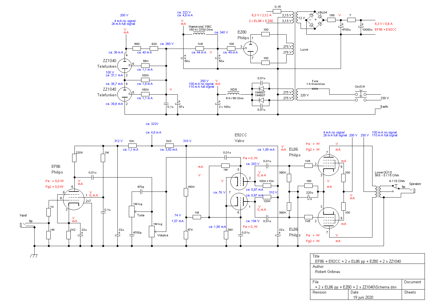

dunavko Napisano Decembar 26, 2020 #1 Napisano Decembar 26, 2020 na ovom forumu smo nesto raspravljali o primeni cevi e90cc i e92cc jer je vladalo uverenje da su one samo primenljive za digitalne sklopove.slucajno sam naleteo na ovaj sajt http://otl800.blogspot.com/2020/06/gitaarversterker-met-ef86-e92cc-2-x.html .eto autor je sve rekao.nisam stigao da uradim nista sa tim cevima,ne mozes sve da stignes.a evo i seme .da dodam da umesto nih stabilizatorki moze da se ubaci sklop sa tranz. i zenerkom dejanco32 je reagovao/la na ovo 1
dunavko Napisano Decembar 26, 2020 Autor #2 Napisano Decembar 26, 2020 da ne poverujes .nasao sam jos jednu semu za e90cc/e92cc umesto 6j6 - Torpedo Headphone Amp http://www.diyforums.org/Torpedo/TORPEDOschematic.php . svako ima poneku e90cc jer se nesto nije ni koristila.Evo..

чика-Брка Napisano Decembar 27, 2020 #12 Napisano Decembar 27, 2020 17 hours ago, dunavko said: na ovom forumu smo nesto raspravljali o primeni cevi e90cc i e92cc jer je vladalo uverenje da su one samo primenljive za digitalne sklopove.slucajno sam naleteo na ovaj sajt http://otl800.blogspot.com/2020/06/gitaarversterker-met-ef86-e92cc-2-x.html .eto autor je sve rekao.nisam stigao da uradim nista sa tim cevima,ne mozes sve da stignes.a evo i seme .da dodam da umesto nih stabilizatorki moze da se ubaci sklop sa tranz. i zenerkom ova sema je nebuloza. E90CC ili E92CC, ajde i nekako. ali EL86 ...
чика-Брка Napisano Decembar 27, 2020 #14 Napisano Decembar 27, 2020 sta fali ? podugacak spisak. EL84 iliti ruske 6P14P su bogom dane za tu namenu - gitarsko pojacalo. da ne nabrajam dalje.
Beli_Ninja Napisano Decembar 27, 2020 #15 Napisano Decembar 27, 2020 @чика-Брка Opet mi nije jasno šta konkretno ne valja u toj lampi. Čak mislim da je bolja od EL84 i ekvivalenata.
чика-Брка Napisano Decembar 27, 2020 #16 Napisano Decembar 27, 2020 nije da ne valja, jednostavno nije za tu namenu. a da je bolja od EL84 i ekvivalenata - nije moguce ni uz pomoc Dejvida Koperfild-a.
Beli_Ninja Napisano Decembar 27, 2020 #17 Napisano Decembar 27, 2020 @чика-Брка EL86 je približna lami PL84 osim po grejanju. A njihova anodna otpornost je duplo manja od EL84/6P14P kao i 6V6/6P6S, približno EL34, što zahteva manje anodno opterećenje, tj. manje žice u izlaznom. Ako to uzmemo u obzir, koliko je jednostavnije namotati izlazni trafo za te lampe, koliko je lakše dobiti dovoljnu induktivnost za te lampe, koliko su manji parazitni kapaciteti u trafou
vladd Napisano Decembar 27, 2020 #18 Napisano Decembar 27, 2020 Naprotiv, razvoj nekih lampi je imao vrlo bizarne ekonmske razloge, nevezano za kvalitet i neke tehnicke benefite https://philipsag9015.home.blog/history/ Osmisljena je za visokoomske zvucnike da bi se ustedelo na izlaznom trafou. Cak je bio preskup i autotrafo na zvucniku... Pa gurati 800 oma sa 5koma...u nekom razgovetnom opsegu a dovoljno snazno... E sad, koliko bajki treba napricati da bi se nadmasila bizarnost, makar u prividjanju? Tako da moj glas ostaje ka lampama koje su pobljsane zarad nekih radnih karakteristika, konzistentnosti, duzeg zivotnog veka, vece linearnosti, manjeg suma i ostalih benefita kvaliteta procesuiranja signala. Beli_Ninja je reagovao/la na ovo 1
