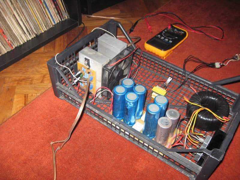

    Evo ovako to za sad izgleda, dok ne skupim pare za kutiju i hladnjake. Gajba varijanta

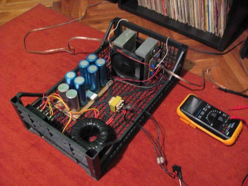

    Pre mesec dana sam napravio f5, moj prvi diy uradak zahvaljujuci vama! Odavno sam hteo ovako nesto da napavim, citajuci forume diyaudio.rs, diyaudio.com i hi-files.com odluka je pala na f5. A i dosao sam na izvolite, plocice su vec bile odavno uradjene i okacene na hi-files (hvala Impulsu).Znaci trebao sam napraviti plocice, jer sam zakasnio za grupne nabavke. To sam i uradio, kupio delove u elementi i rk, sve sem ulaznih fetova i napajanja. Uparene fetove sam kupio od Impulsa ,a torus i elektrolite sam dobio od prijatelja. Uglavnom da vas ne smaram vise pojacalo radi i to odlicno, s obzirom da je to moj prvi susret sa A klasom ja sam odusevljen zvukom. Pa da predjem na pitanja.1. Jel normalno da je na oba kanala topliji fet irfp9240 od irfp240 (hladnjaci nisu termicki spregnuti)2. Jel normalno da bias kad se upali hladno pojacalo bude 660mv pa polako pada kako se zagreva pojacalo na 600mv (kako je i nastelovano)3. Imam brum jako mali ali bi trebalo da moze i bez toga, kako to resiti. NAPOMENAPosto sam pocetnik u elektronici, zamolio bi vas da mi odgovore uprostite i sto bolje objasnite koliko je to moguce, unapred hvala!
