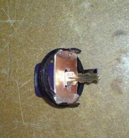

  7. Evo jednog budza. Napukao kod kljuc, fiat punto je upitanju. A cena izradjivanja drugog je prava sitnica 80e i jos bi morao u Beograd da to odradim, znaci plus put 100e. E onda je bilo kako sve to zaobici i ustedeti 100e i ispostavilo se da je veoma lako, ima na samoj bravi neki prijemnik koda ne znam mu strucan naziv (onaj crni krug sa slike)Kad se stavi kljuc u njega cita kod. I tako sam ja uzeo parce pertinaksa zalemio kljuc na njega i ubacio u taj krug.I to je to sve to lepo spakovao ispod volana, narezao tri obicna kljuca za 600din i resio problem sa kodom za sva vremena.

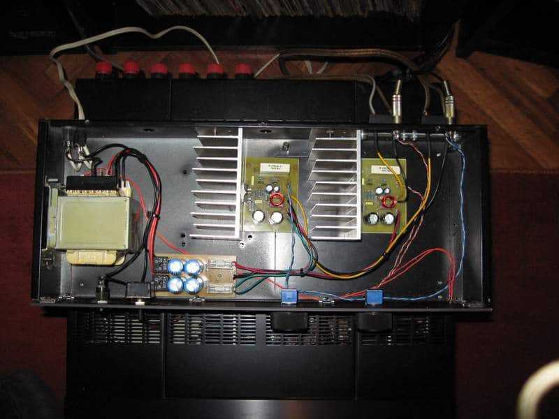

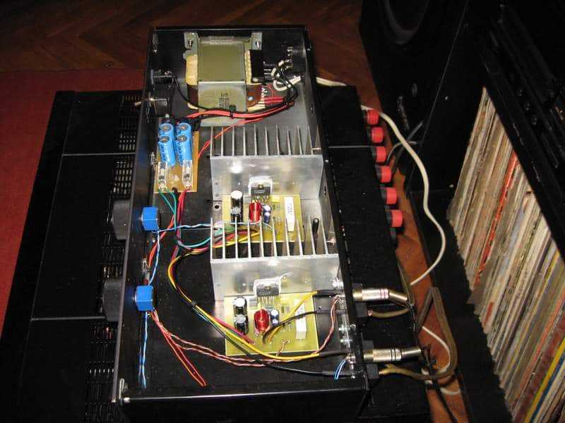

  16. Ja sam sastavio sa lm 3886. Nije lose ja sam zadovoljan, ne bruji nista dc 0V. Basa koliko hoces zacudio sam se da tako malo kolo trese dobro.Sve u svemu za malo para fino pojacalo.

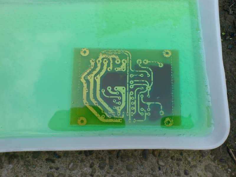

  19. Evo upravo sam sastavio jedan kanal sa onim plocicama. Radi dobro koliko se moze cuti sa jednim kanalom, evo malo i slika.

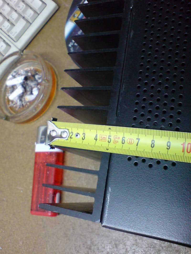

  22. Pa fali to sto je velika ploca i ima 5 izlaza ili 3 viska. Pa sam hteo zbog toga da uzmem plocice. Radi to i sad solidno, verujem da bi moglo i bolje sa boljim komponentama.Nema neki specijalan razlog sto sam dobio te iznutrice, jednostavno je pojacalo bilo razbijeno.

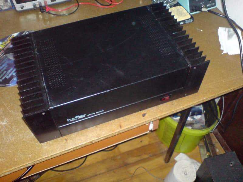

  24. Dobio sam iznutrice iz nekog 5.1 risivera, u izlazima su mu lm3886t. Pa sam razmisljao da napravim jedan gain clone. Jedna stvar me zanima, na tom pojacalu je napajanje +/- 40vdc i to tako radi a na GC je oko 30-35 vdc. Jel moze GC da radi sa tim naponom ili ne?
