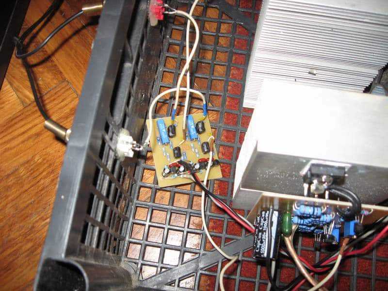

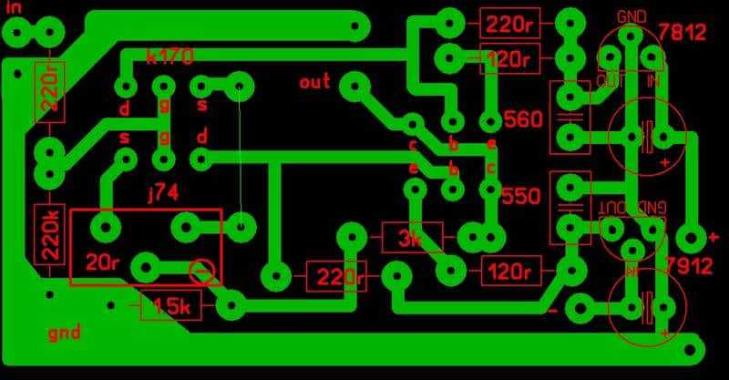

  3. tadijasid
    F5

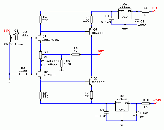

    Preamp je pusten u pogon Radi odlicno zvuk f5 je ostao isti samo sto je mnogo glasniji, sto se mene tice ja sam prezadovoljan Uradio sam ga sa ne uparenim fetovima i nisam imao j74 pa sam stavio j103, rezultat toga je nemogucnost dovodjenja dc offseta na nulu nego ima nekih 50-60mv na izlazu.Ali radi pa bi sad mogao uzeti uparene i sve napraviti kako treba, posto sam i u planiranju plocice okrenuo ledjima sve tranzistore pa sam sad ispravio.Evo slika i pcb ako neko odluci praviti.

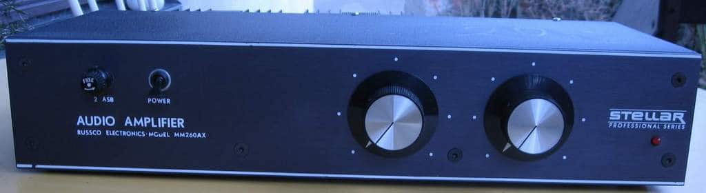

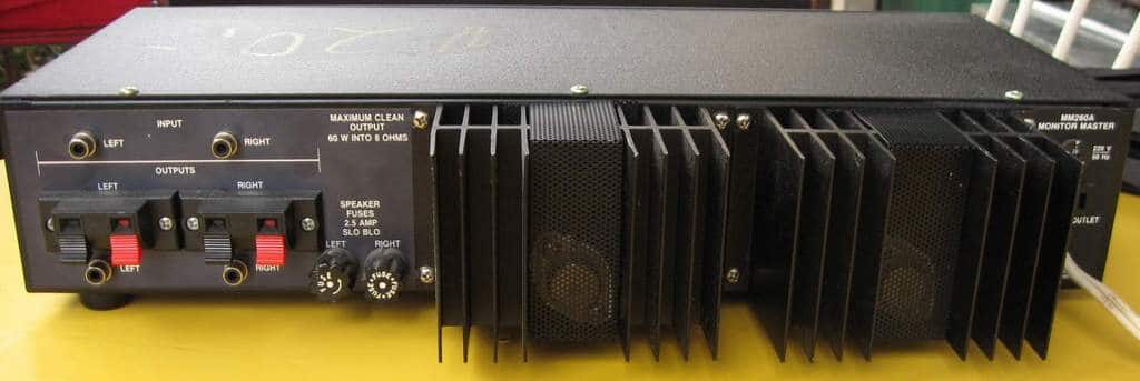

  12. tadijasid
    LM12CLK

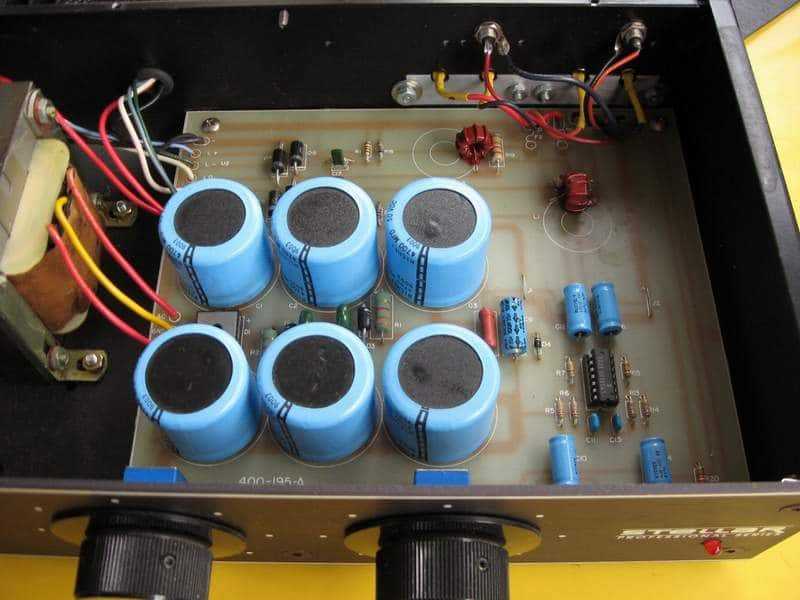

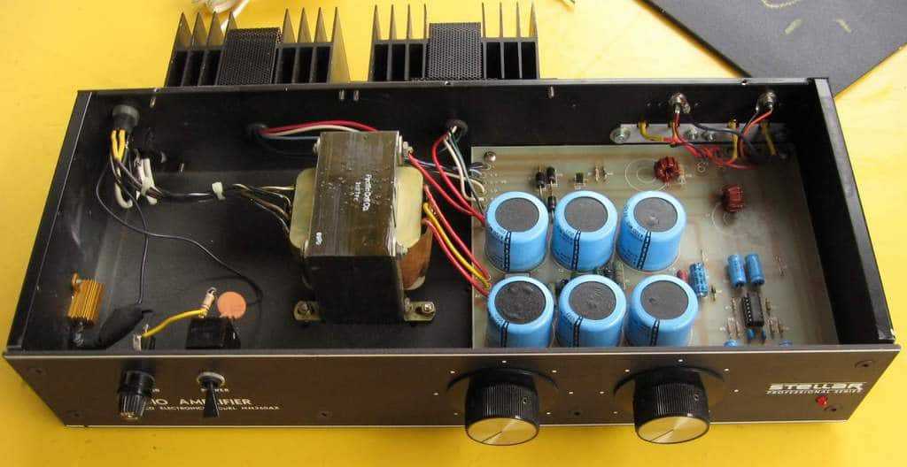

    Zvao sam cena mu je 4600 dinara mora da se poruci, pitanje je dali se isplati to popravljati ,evo i par slika da vidite o cemu se radi.

  17. tadijasid
    F5
    Evo i plocice, nadam se da nisam napravio neki kurslus. I jel su dovoljni stabilizatori oni mali u to92 kucistu 100mA?

    Posto su mi i dalje hladnjaci i kutija nedostizni, resio sam da se zabavim sa dostiznim stvarima Nasao sam ovde neku semu za preamp za f5 ako sam razumeo dobro, pa sam resio da to sklopim i vidim rezultate.Zanima me pre svega kako ce sa tim preampom raditi na zahtevnijim zvucnicima, posto ovako je dosta tiho kao da radi na 50% snage.Ako imate neke predloge ili savete pisite.

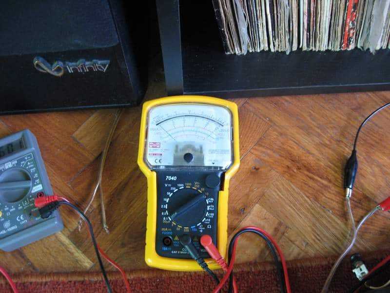

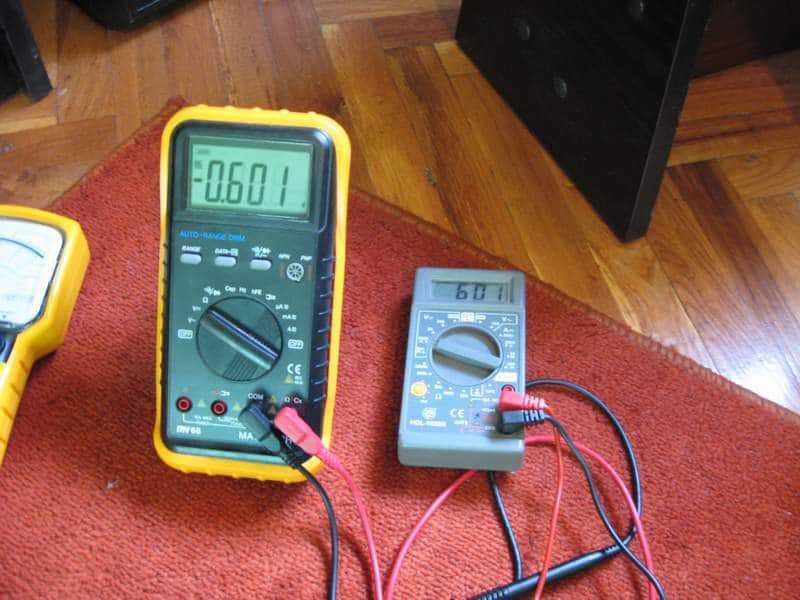

  24. tadijasid
    F5
    Ima nulu na izlazu sto cete videti i na slikama, a brum sam resio izbacivanjem torusa iz gajbe
