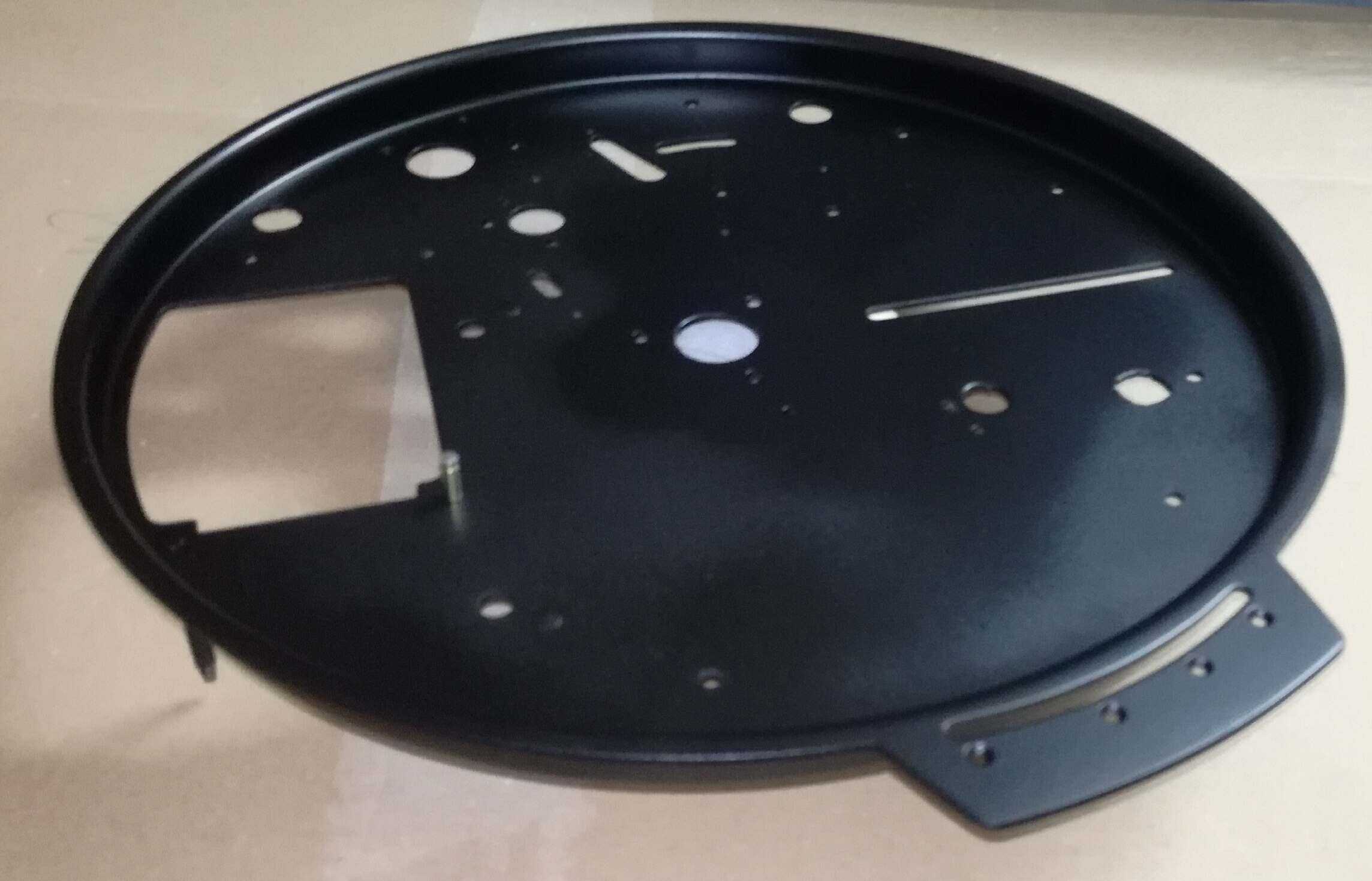

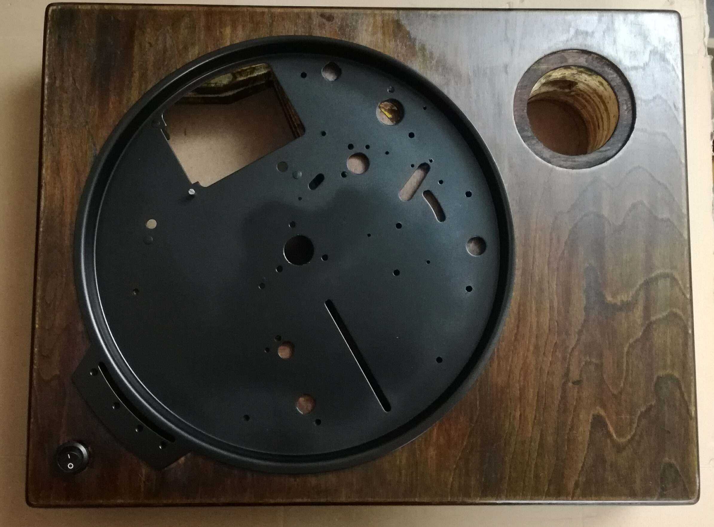

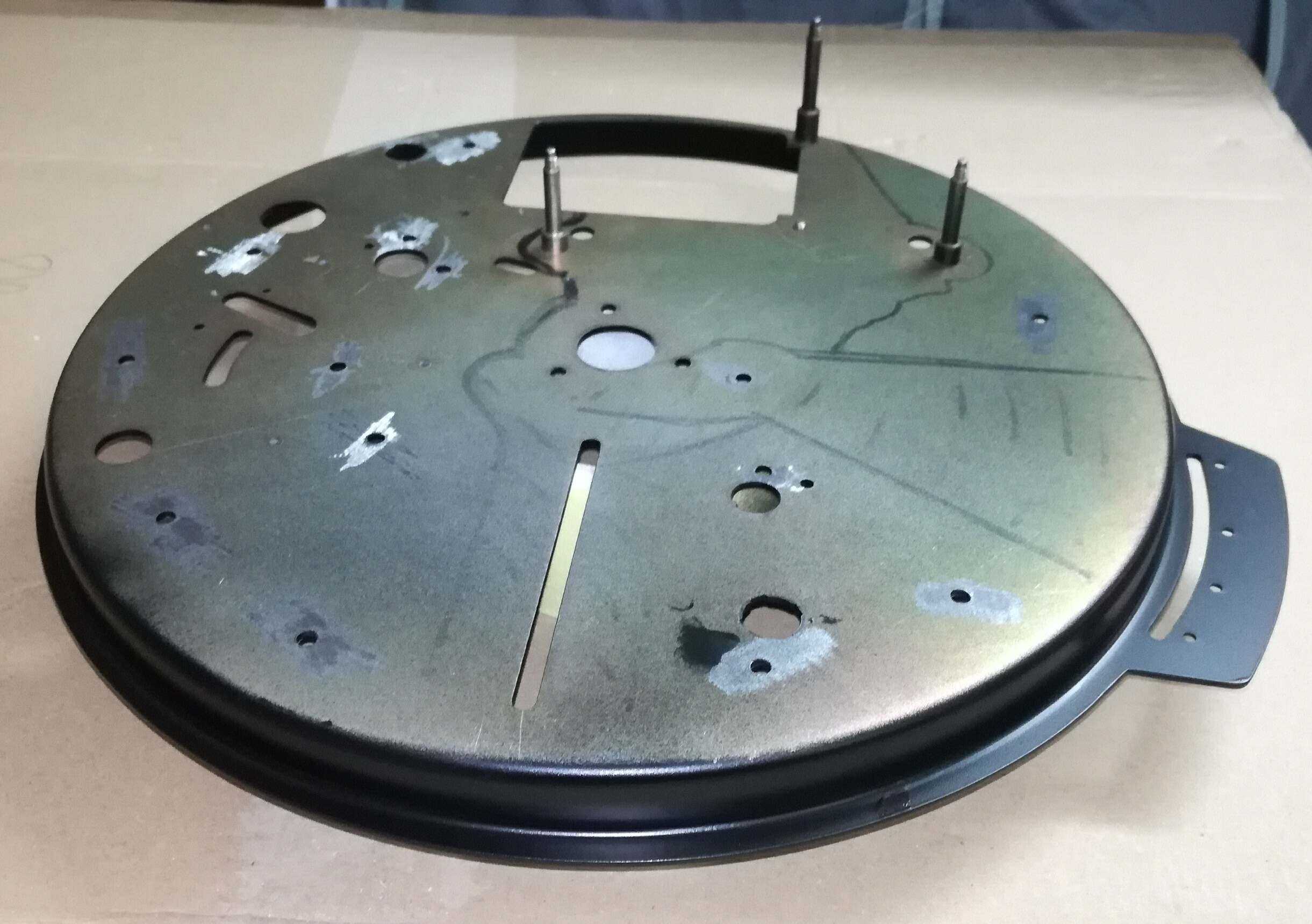

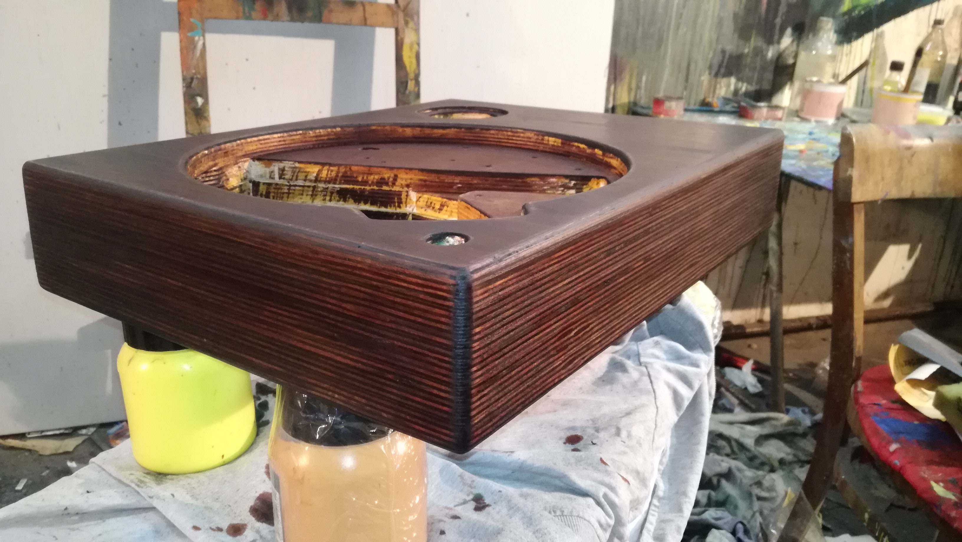

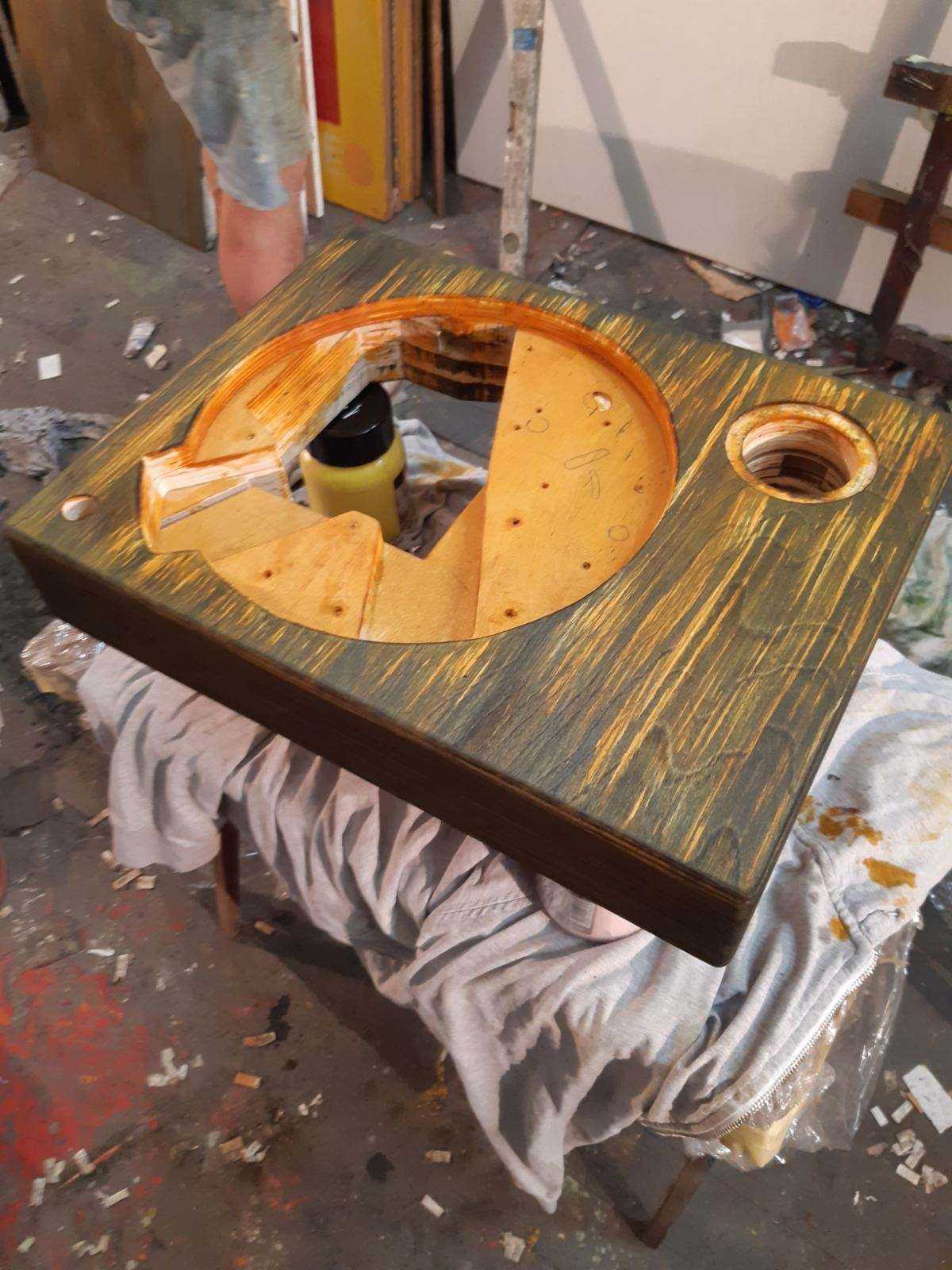

  1. ko mlati čim nemam pojma ... ptp nabavljen oću reć napravljen (kolko pamtim bez jedne rupice) prije godinu, materijal za plint nabavljen, I to piše u temi, ručke šede u šteku zajedno sa glavama I kod doca I kod wolija ... kod tebe ne znam al mora da ima stara skula, motorin I tanjir ste davno nabavili svo troje, I woli nabavio I osovinu novvvvuuuu, planove ste davno iscrtali, i sta sad fali da se to sastavi ... Jebo te .... ja kljakav sa štapom I kanapom za deset dana sastavih onu moju skalamariju I nabavih jos jednu a vi nicccccc ajde mrdnite mozda nesto mognem iskoristit za ovi drugi
  2. ajde oce li se sto cinjet ... evo prodje godina ...

    eto deeee ... jes da me godine fataju al mi se cini da ste ti i woli krenuli u tu pricu a meni se zalomio jos jedan l78 pa ne znam sto sa njim pa velim ako ste sto pametno i lijepo smislili da primjenim

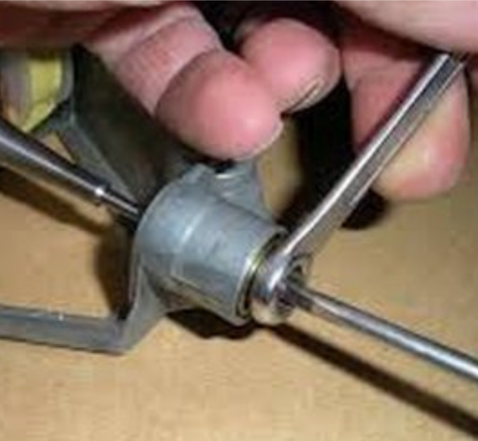

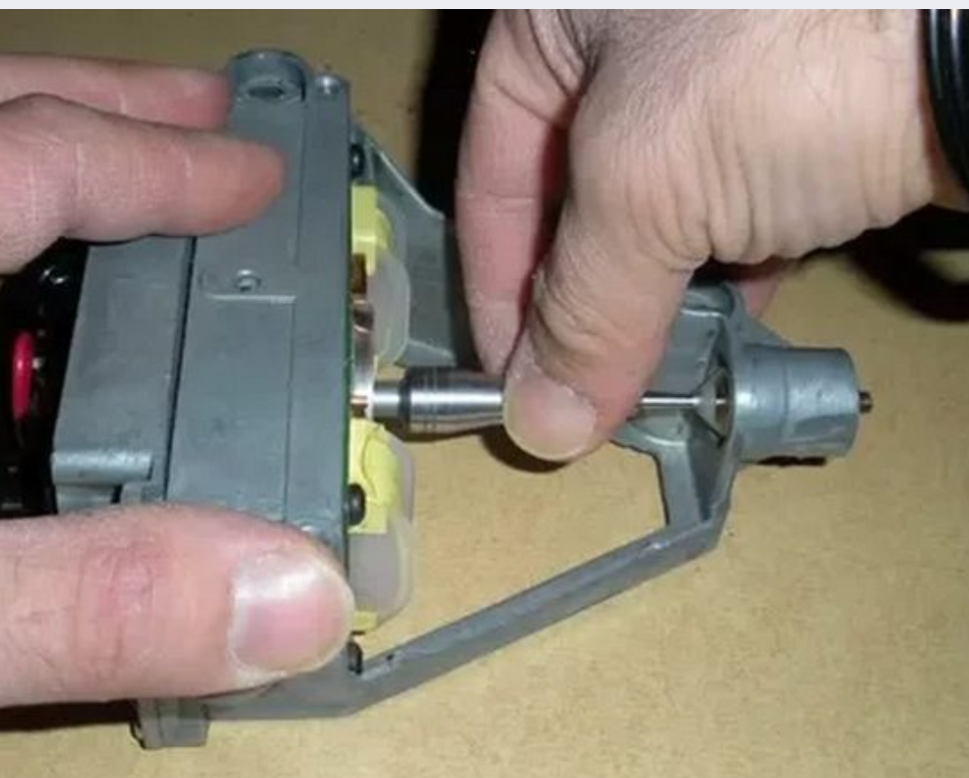

  14. kad bolje razmislis mislim da si u pravu .. prije da ide mast dolje na kuglicu nego ulje .. ne bi trebo svabo da je tolko glup da napravi ovako pa da sipa ulje da curi na sve strane .... samo ne znam gornje piksne trebaju li podmazivanje uljnjo ili su samopodmazujuce
  15. Ne kontas ... nisi skapiro kako je napravljeno ... ne moze to ...

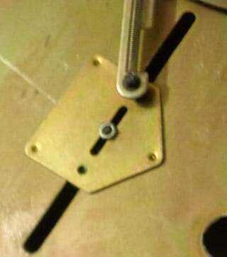

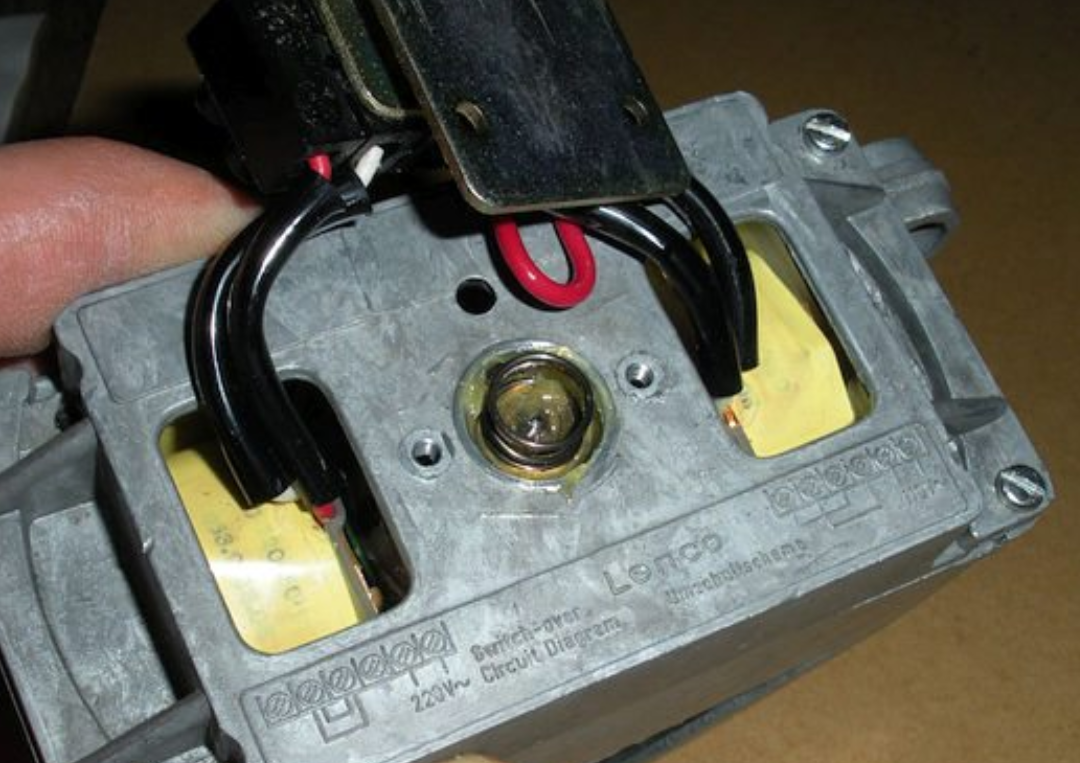

  16. sve je na broju ... ovaj nakurnjak br 9 su napravili ka ni sebi ni svome 6,7 i 8 idu dolje I ima lufta par milimetara I sve to filno landara tako da curi na sve strane ... ne znam koja je poenta da ovo dolje napravise dav ne dihtuje kako treba Mogu mislit kolko sjebanih caurki lezaja ima rad ovoga Ce da ga napravim da ga jebem ... od cega ce da vidim ... al nece curi vise to ti garant
  17. Ok al je sa donje strane rupica na onu sisu I tu curi komplikovano to sam trenutno rijesio sa dva kruga izrezana od rengen snimka koje sam zalijepio sa donje strane na ovaj mesing Pa onda sa teflon trakom omoto to da ulje ne izbije, pa onda sa izolir trakom I na kraju stavio selnu malu da se drzi ... al mi nije to rjesenje
  18. mala pomoc ... kako rijesiti problem curenja ulja iz osovine

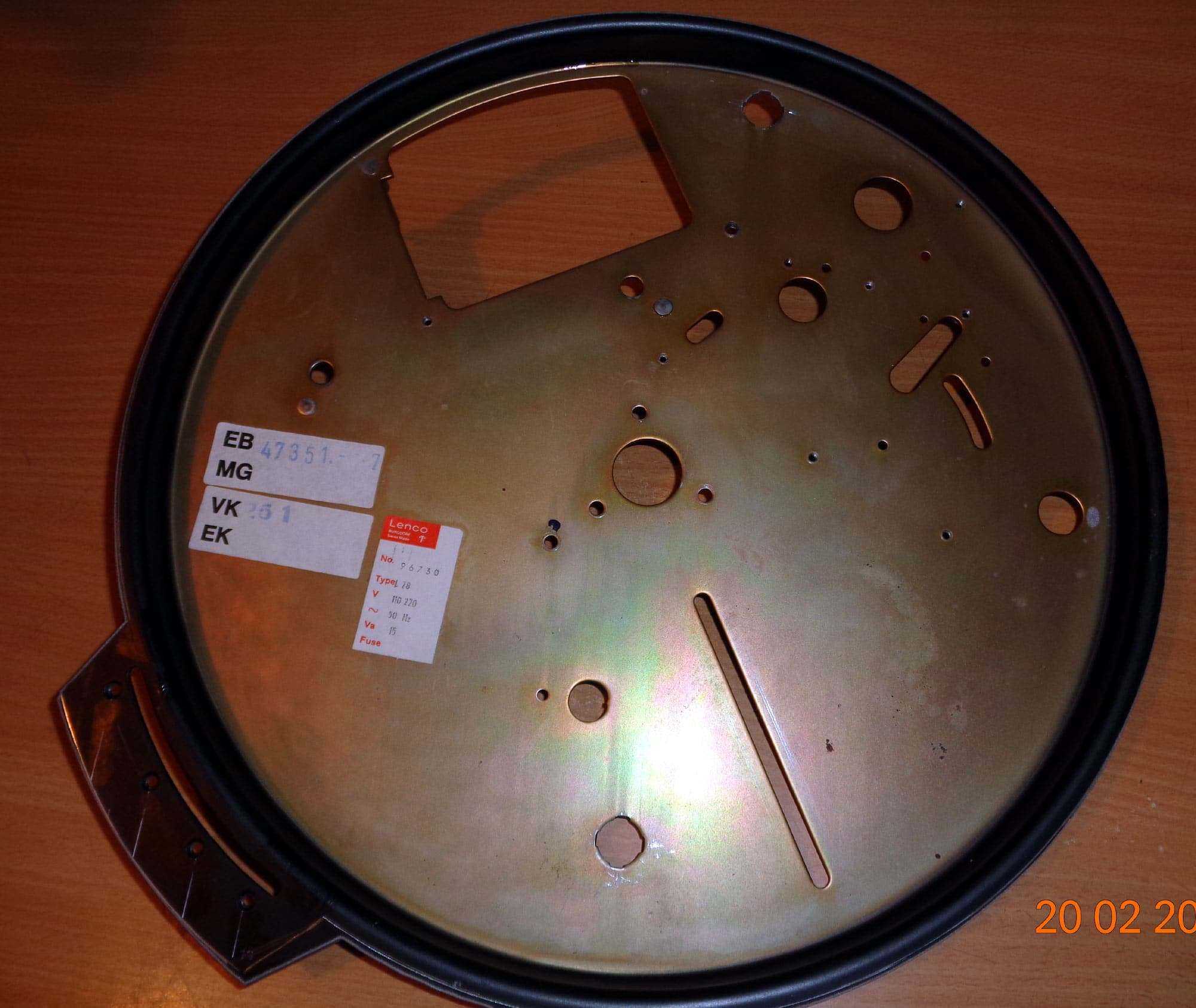

    Prodajem lenco L78
    Moze lock ... odustalo se od prodaje
