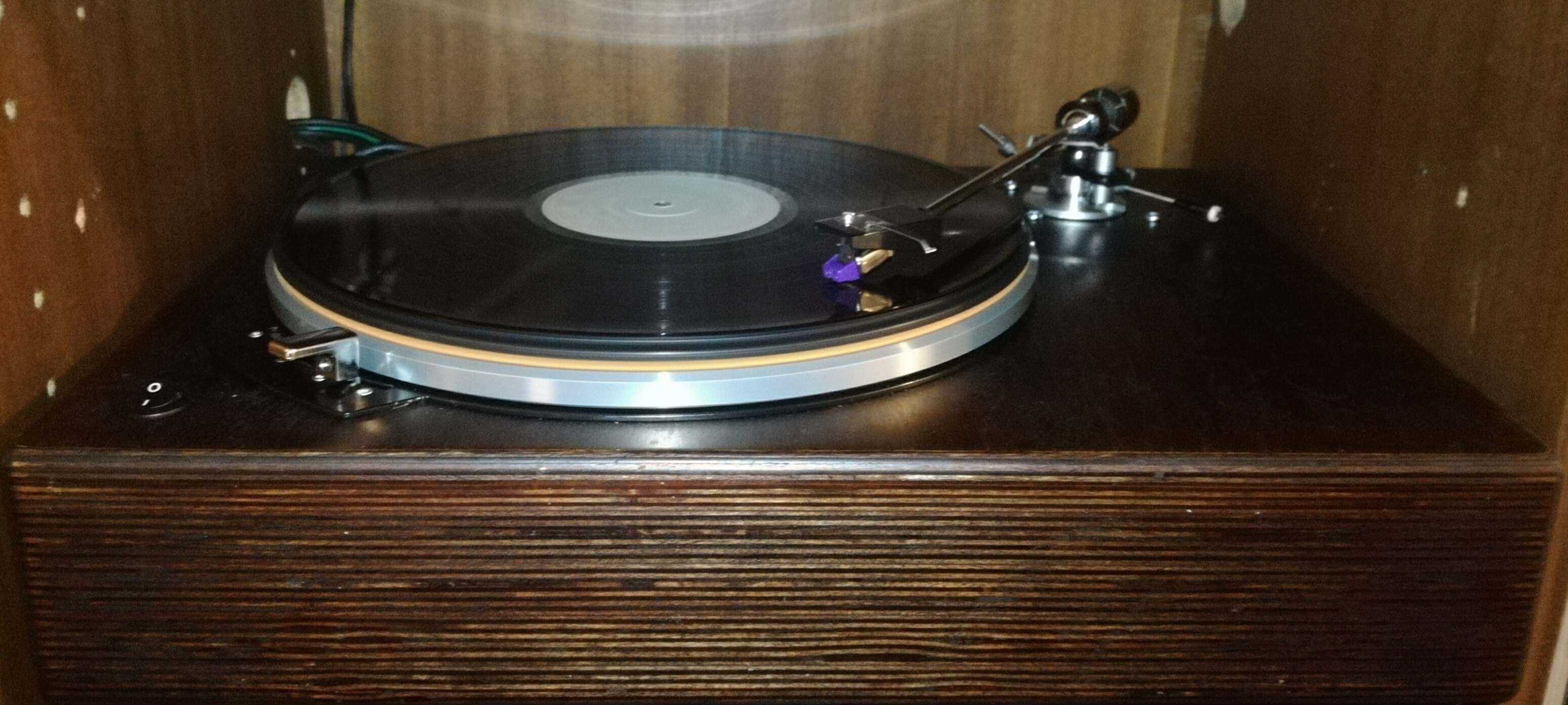

  1. to sam krenuo sa ovim prethodnim tako da kontam da nema potreba radit dva na isti đir ... ovaj srediti I ostaviti u fabrickom stanju sa promjenom plasticnog plita pod obavezno. eventualno staviti novu rucku bez velikih intervencija na gornjoj ploci ... ne znam al me bas nervira
  2. thorens imam odavno ... sad poceo da se igram sa idler drive ... sva je prilika da ce ovaj da se sredi da ostane u fabrickoj izvedbi sa plintom nanovo radjenim je je ovaj od plastike ... najvjerovatnije sa nekom drugom ruckom ova mi bas ne lezi

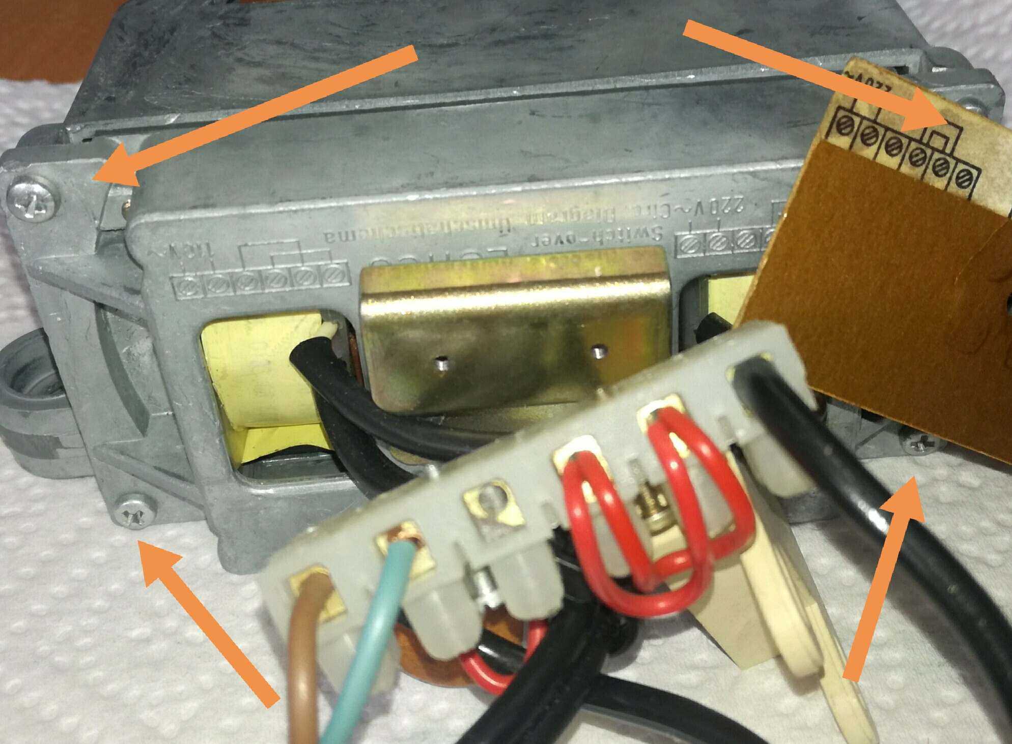

  4. pade mi na pamet da nedje u furdi imam step down trafo sa 220 na 110 V Ima li efekta prebaciti gram da radi na 110 V u cilju mirnijeg rada motora, manje vibracija I td

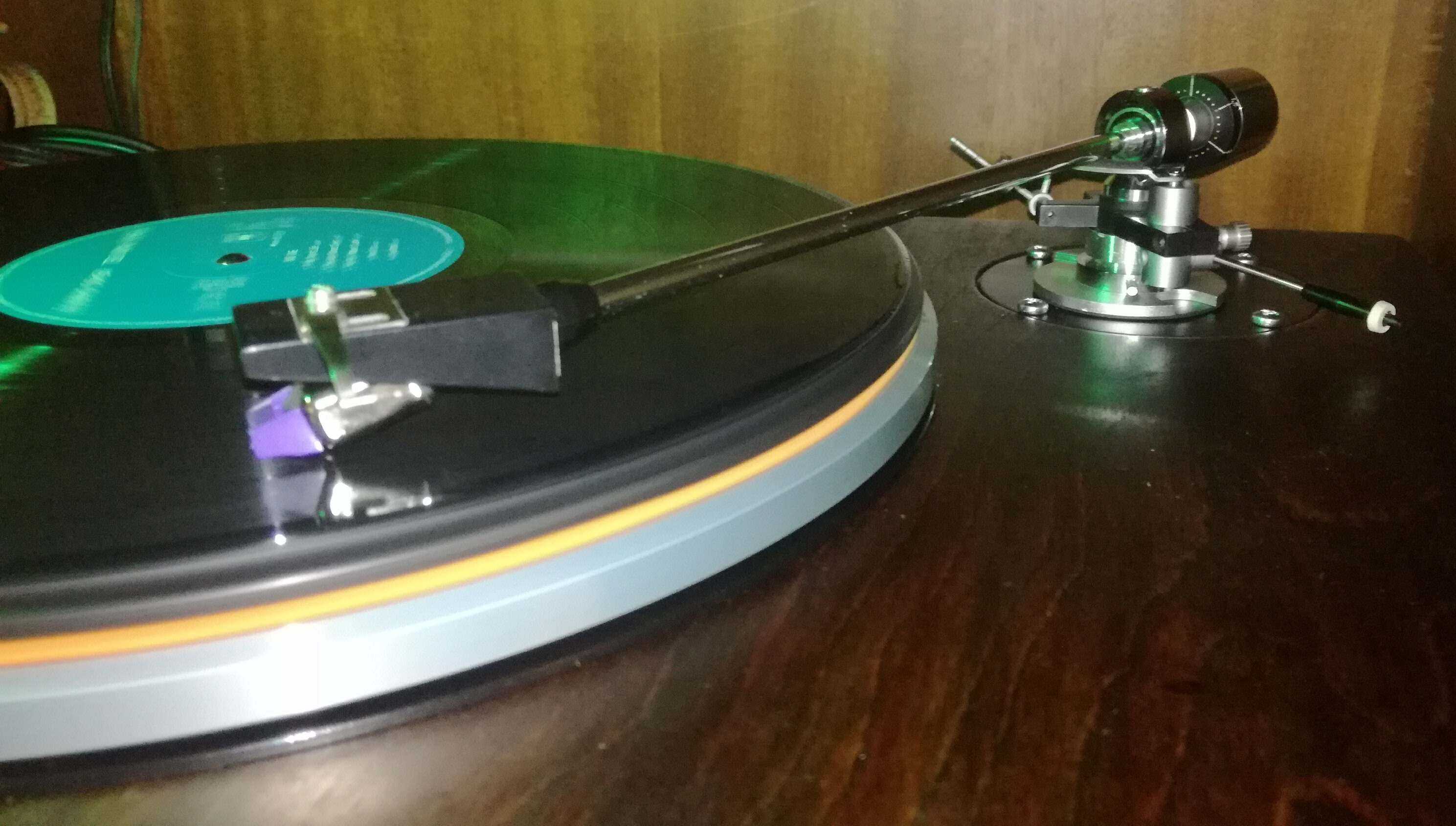

  10. mislis ... znas koje je sranje prebaciti nesto iz srbije u cg ... lakse vutra prolazi no tehnika ... pa da ga onda bacim u moracu ... malo sjutra tako je ... ne znam ja volim viđet veliki tanjir ... ovo sa nabacivanjem tanjira mi djeluje vizuelno ok vise nego varijanta sa 2 lenkova tanjira ... izvlacenjem lencovog tanjira na ptp je ok al mi ruzan onaj zub tanjira ... varijanta sa nabacivanjem gumenih prstenova je ok pokrije zub kolko tolko ali ne radi posao sto se tice estetike, mozda radi damping ... ne znam vidjecu ... visina tanjira u fabrickoj postavci je tolko mala tako da sam jedva uspio da navucem VTA sa grace ruckom na plintu koji sam prethodno radio a tu je baza rucke u odnosu na tanjir spustena za 2mm (debljina originalnog lima) I tu sam morao stavit jos jedan mat preko fabrickog (3-4mm) da bi dobio VTA kako treba ... inace mislim da se baza rucke treba spustit 5-6 mm da bi se grace montirala da valja al tu treba stavit veci otvor rupe rucke da bi se baza spustila nize ... ono da se ima malo mjesta po vertikali rucke da sve nije nabijeno u mm
  11. Bio i licitirao i kolega zbrujic koji je i kod nas na forumu al odustao tako da je lenco kupljen za relativno male novce. Jos nije dosao u CG jerbu korona zajebava kolko moze preko svega sto inace zajebava tak da je info o stanju da je polomljena zadnja plastika origi poklopca, sto se da napraviti, poklopac u komadu fali poliranje, fali teg antiskate koji imam, I dugmic za ukljucivanje ne drzi sto takodje imam od prethodnog. Tako da ako budem isao na varijantu da ostane u fabrickom stanju sa adekvatnim plintom imam sve da ga sredim. Ima varijanta da mu se umjesto ove stavi rucka sa pro ject classic gramofona jer je montazna distanca u 1 mm razlika za tu rucku. Nesto ovako ovde je simpa ideja ovaj drugi tanjir koji je stavljen ... vise estetika nego efekat povecanja tezine ...al dobro lezi.
