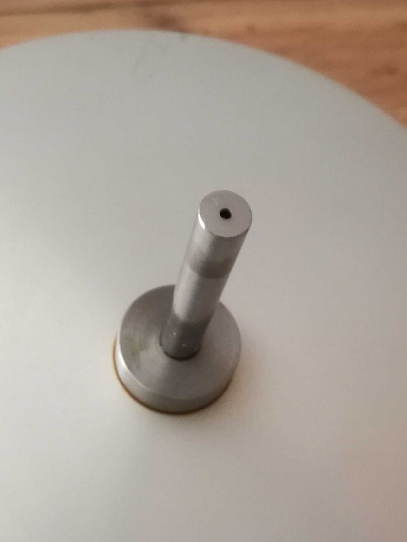

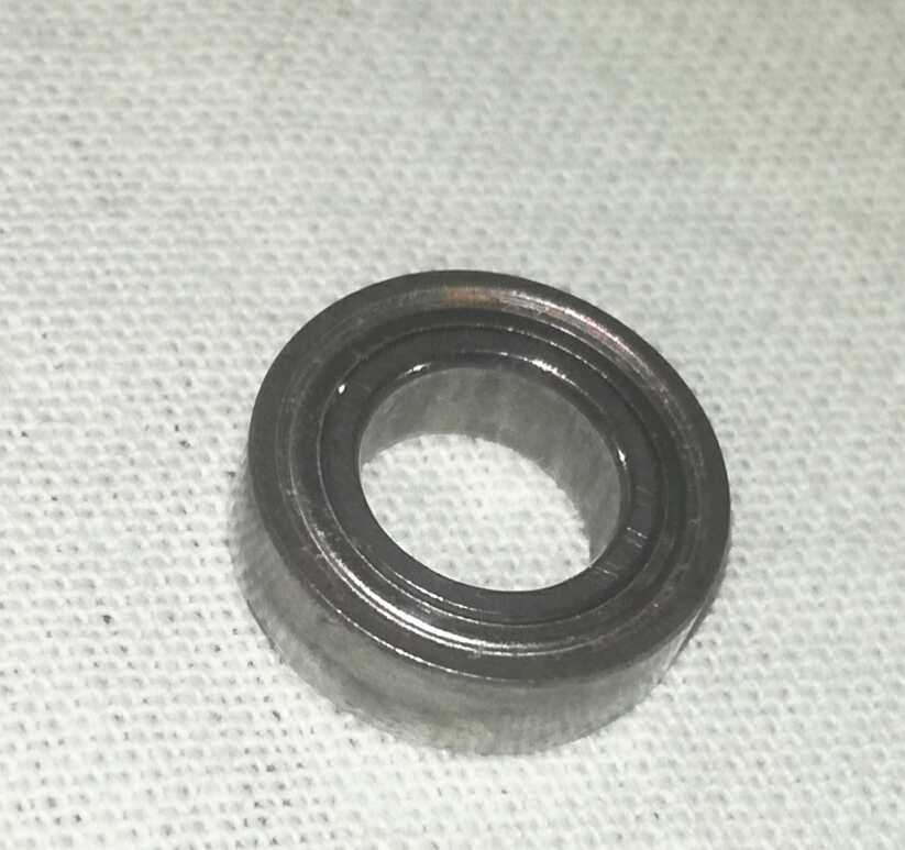

  2. promjenio lezaj i osovinu tanjira, generalno to je pravilo problem, idler wheel ostavljen jer je ok. mijenjani motori al sve isto bilo i pored svih podesavanja nois stafa tako da se eliminacijom kotrljajucih djelova doslo do rjesenja. poradicu na toj osovini i lezaju jer su piksne dobre, vjerovatno je kuglica lezaja losa al to kad dođe na red da se treci radi

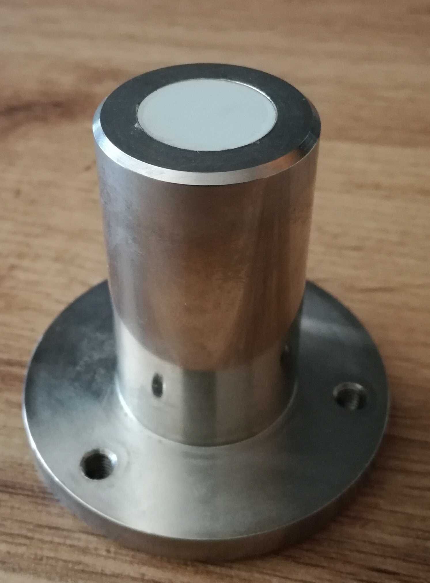

  15. elem rezultat reckanja je sledeci ostaje da se ofarba i to bilo to ... motor ide na servis ... ciscenje i podmazivanje dilema je dal ici sa metalom direktno na plint ili staviti kakvu izolaciju (gumeni ili silikonski podlosci)

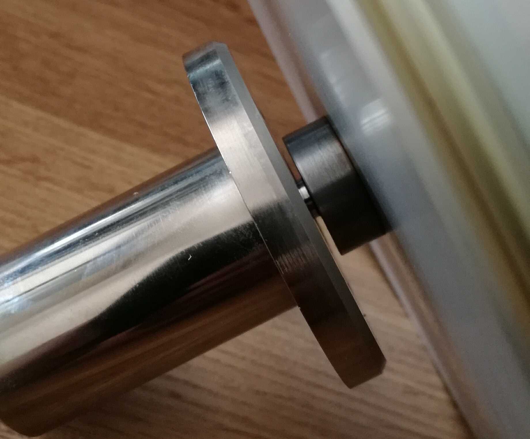

  16. ipak se odustalo od philips tega ... ide lencov sa plasticnim uloscima rad prilagođenja precniku cijevi rucke ... bolja varijanta ... a i rucka ima bolji vertikalni hod ostaje da se rijese dileme oko headshella i da se metne ozicenje video-trim.mp4 a i rezalo se ponesto 😄 tehnika je cudo ... ni 10 sekundi i gotovo ... ne daj boze da sam krenuo sa brusilicom vatat krug, em ne bi bilo kruga a bil' ovo ostalo u komad pitanje je 😂

    takve nemam 😉 nemere bit ... navika je čudo 🤘😂
  18. revox
    O ring
    bem li ga ... ne znam ... kolko puta promašiš početak ploče al igla bar padne pored lp-a ... malo rizično u toj varijanti naročito kad omatoriš pa ne vidiš dobro i kad ti stvari ispadaju iz ruku 😂 kolko puta mi se desi da mi čistac lp- ispadne iz ruke na lp ... zato sam zamjenio metalni sa plasticnim ne daj boze da mu Oring ispadne ... počka se na ploču u sekund 😂😂

    O ring
    gledam ovaj video How do you find it ? | By Decibelvibe | Facebook WWW.FACEBOOK.COM How do you find it ? ne kontam sto je kvaka sa ovim O ringom ako ide na LP hebaće mu mamu ako ide na tanjir u čemu je kvaka ? ovaj gram ima tanjur bar od 15 kg tako da mu to kilo dva ne treba
