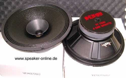

  19. na prodaju Rockwood Senon DY1256U, 12 inca fullrange-ovi.nabavljeni pre mesec dana, radili vrlo malo, i to na cevnomSE od 5W. jos neusvirani.zvucnici su izmereni kod kolege Vladca.po JBL proracunu rade u 100 litara bas refleks kabinetu.minimalni damping.cena za par zvucnika je 50e.nemam trenutno aparat, slika je sa net-a.

  23. evo da se i ja ukljucim.ja koristim te Rockwood Senon DY1256. mislim, to pisena nalepnici na magnetu, inace su Dynavox. u kutijamaod 100 litara bas refleks, rade stvarno dobro, podjednakoi na trandzi, i na svirajkama.razmisljao sam se o OB, kao sto rece moj komsa, da uzmem4 komada, najvise zbog cene.mana im je sto nisu pravi fullrange, kao Fostex ili Audio Nirvana,ali za te pare su vise nego super. a visokotonac - po ukusu.ja sam koristio bas razne, i najvise mi odgovaraju piezo horne.naravno, sa skretnicom, a ne dziberski.podaci koji su dati, nisu tacni. ja cu moje zvucnike izmeriti kod kolegeVladca, cekam da se organizujem sa kolegom Vilibom, zbog prevoza.ja se nosim mislju da ovim mojima uradim phase plug-ove, vidjao samda su neki to radili. po meni, ne bi bilo gore. za sada sam stavio malofate iza trubica.sto se tice samih zvucnika, nisu HiFi, vec PA, kao i Eminence i slicni.evo grafikona, koji 100% nije tacan.
