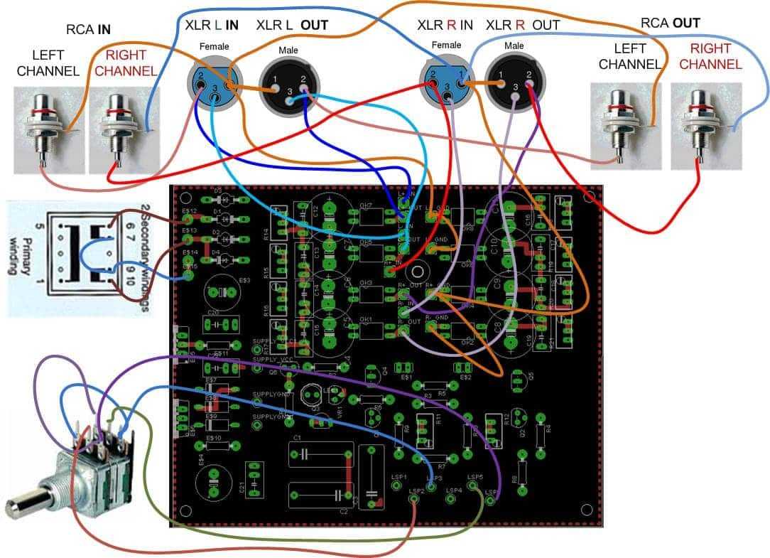

  12. edit: Ovo dole bese slika kada koristimo samo PCB01, bez buffera
  13. Vidi, basse ;-) davno je to bilo, ali koliko se secam (a secam se), masu treba povezati samo sa mesta gde se nalaze LDR-ovi.Naime, PCB01, odnosno njegova masa je galvanski izolovana od Audio sistema i nju ne treba mesati u audio masu.PCB02 masu (kao sto je i prikazano na slici koju sam gore postovao), treba iskoristiti kao Audio masu....mozda je jasno, mozda i nije...
  14. Ovako povezati i uzivaj
