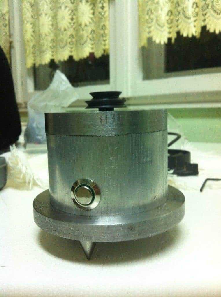

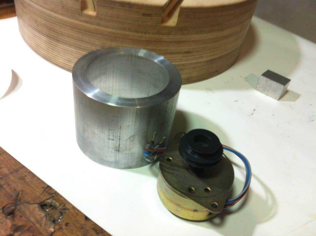

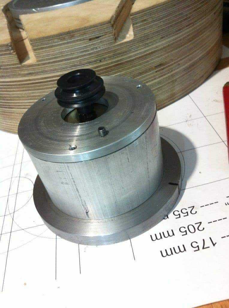

Počeo evakuaciju delova iz radionice - doneo kući kućište motora , ubacio motor - prekidač , sve je lepo ispalo . Sutra nosim kućište na plastificiranje

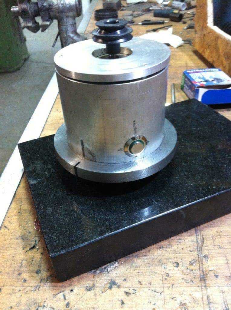

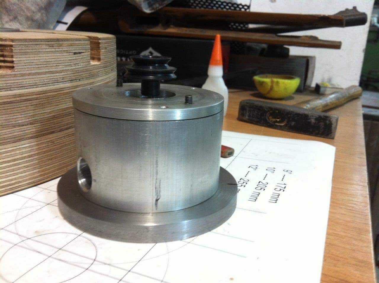

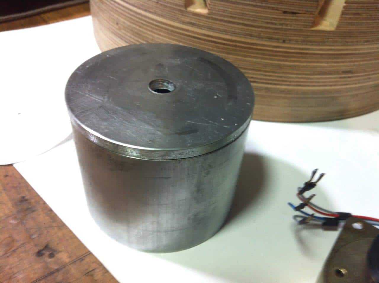

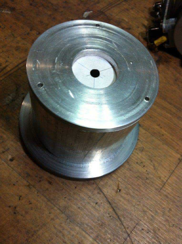

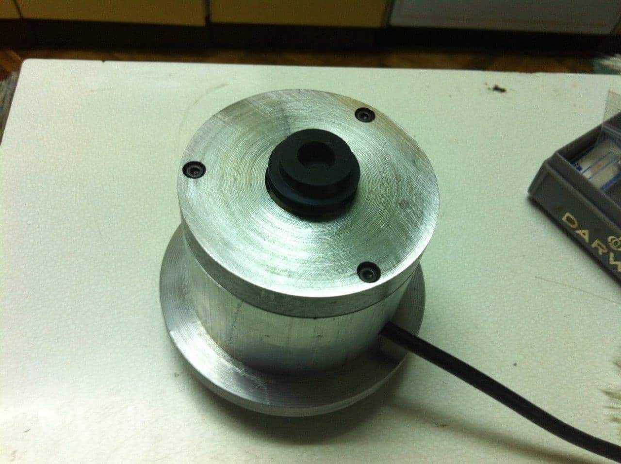

Napravio sam poklopac od čeličnog lima debljine 14 mm , sastavio kućište motora - sve je kako sam planirao. Težina kućišta je 1.5kg, biće sasvim dovoljna da motor mirno radi i da se kućište ne pomera u toku rada. Ovim su svi radovi na bazi i na kućištu motora gotovi. Sledi plastificiranje i priprema baze i nosača ručice za lakiranje. Od strugarskih radova je preostalo samo da se skine obim tanjira na obim baze - to će biti sledeće nedelje..

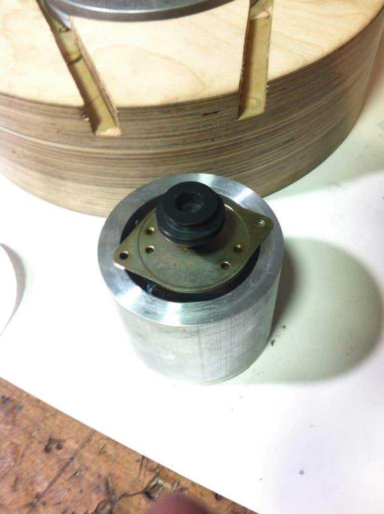

Može - dobra ideja Ipak ću probati prvo bez podloški, ne bi trebalo da se čuje motor - bolje se i hladi. Razmatram takodje opciju da poklopac napravim od čeličnog lima debljine 10-15mm , da se još više poveća masa kućišta motora i da se vibracije smanje na najmanji mogući nivo. Videću sutra kada zauzmem poziciju pored struga u kom ću pravcu krenuti

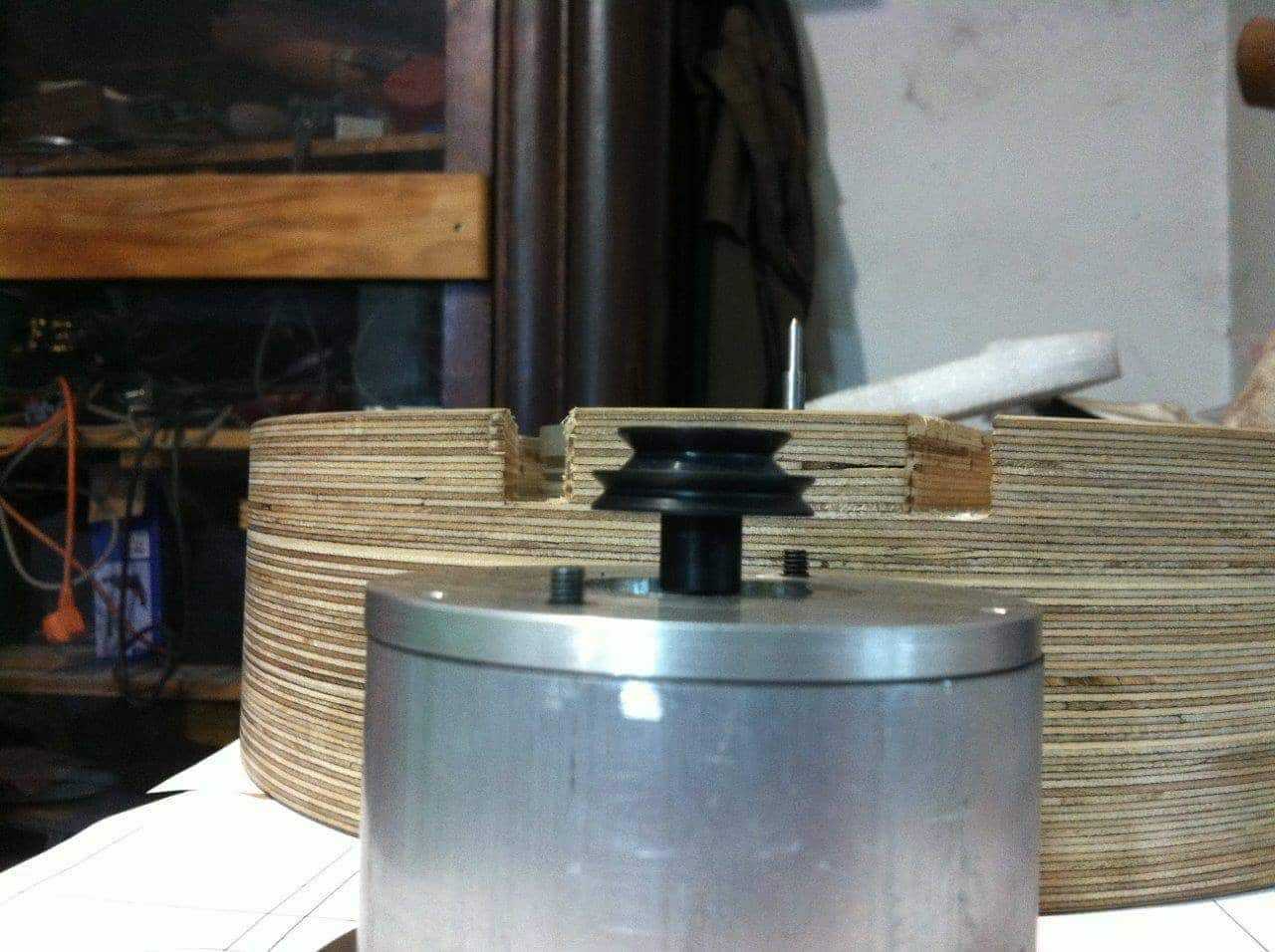

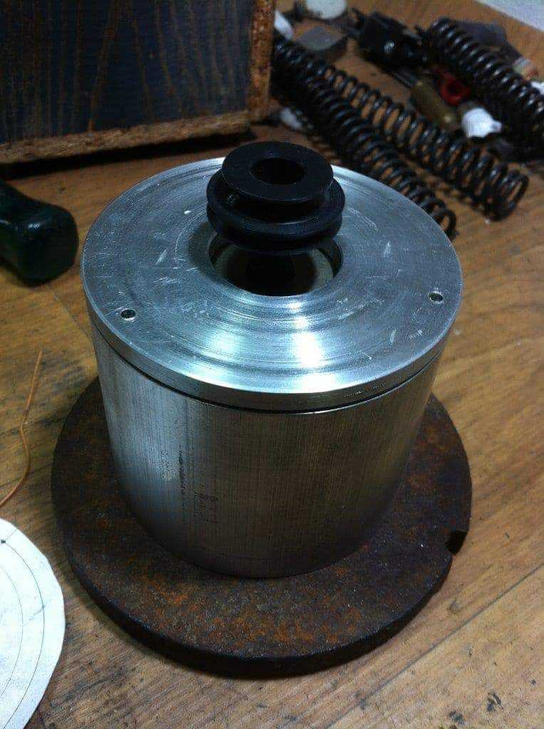

Smanjio visinu kućišta motora , sada su remenica na motoru i žljebovi na sub tanjiru na istoj visini. Pričvrstio sam motor za poklopac. Ostalo je još da se urežu 3 navoja na kućište motora da se fiksira poklopac , da se izbuši rupa za napajački kabl i da se skrate šrafovi koji drže motor.

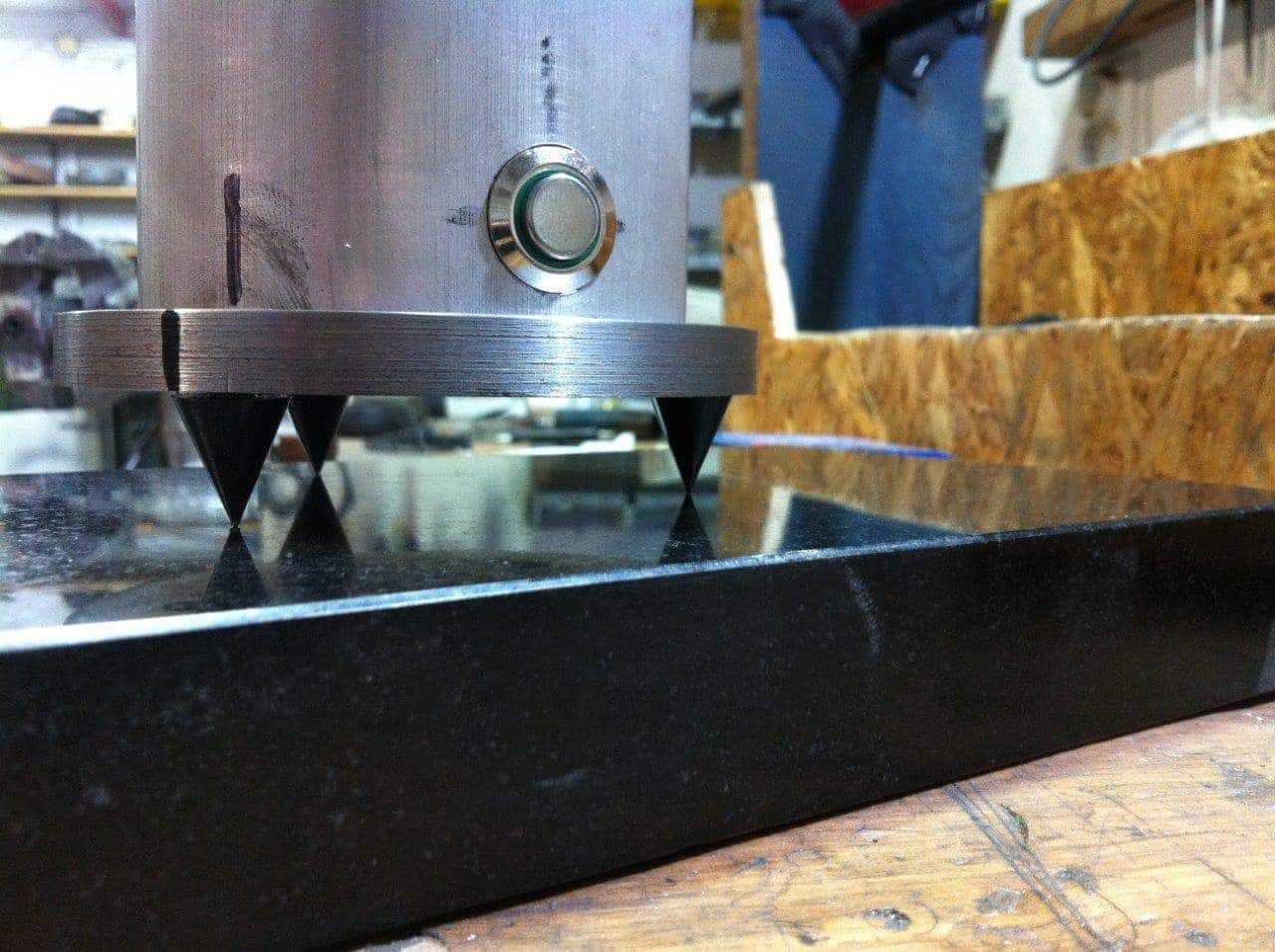

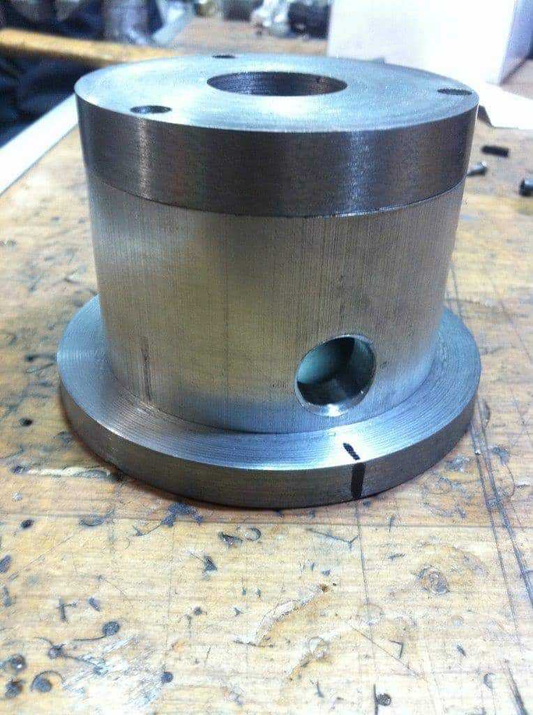

Danas je delimično završena čelična baza kućišta motora , treba još fiksirati cev za nju sa 3 šrafa i urezati navoje M6 za 3 spike-a

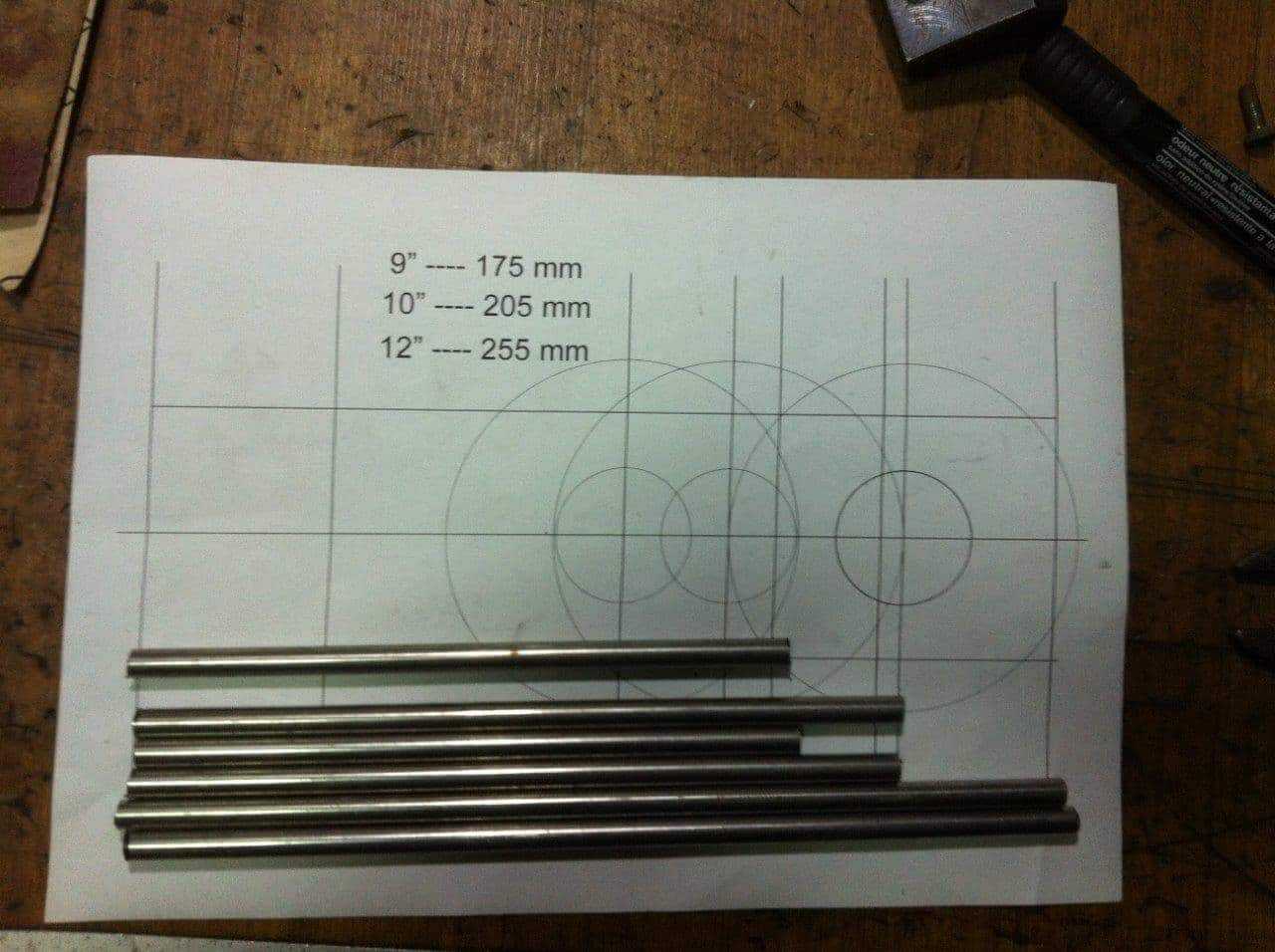

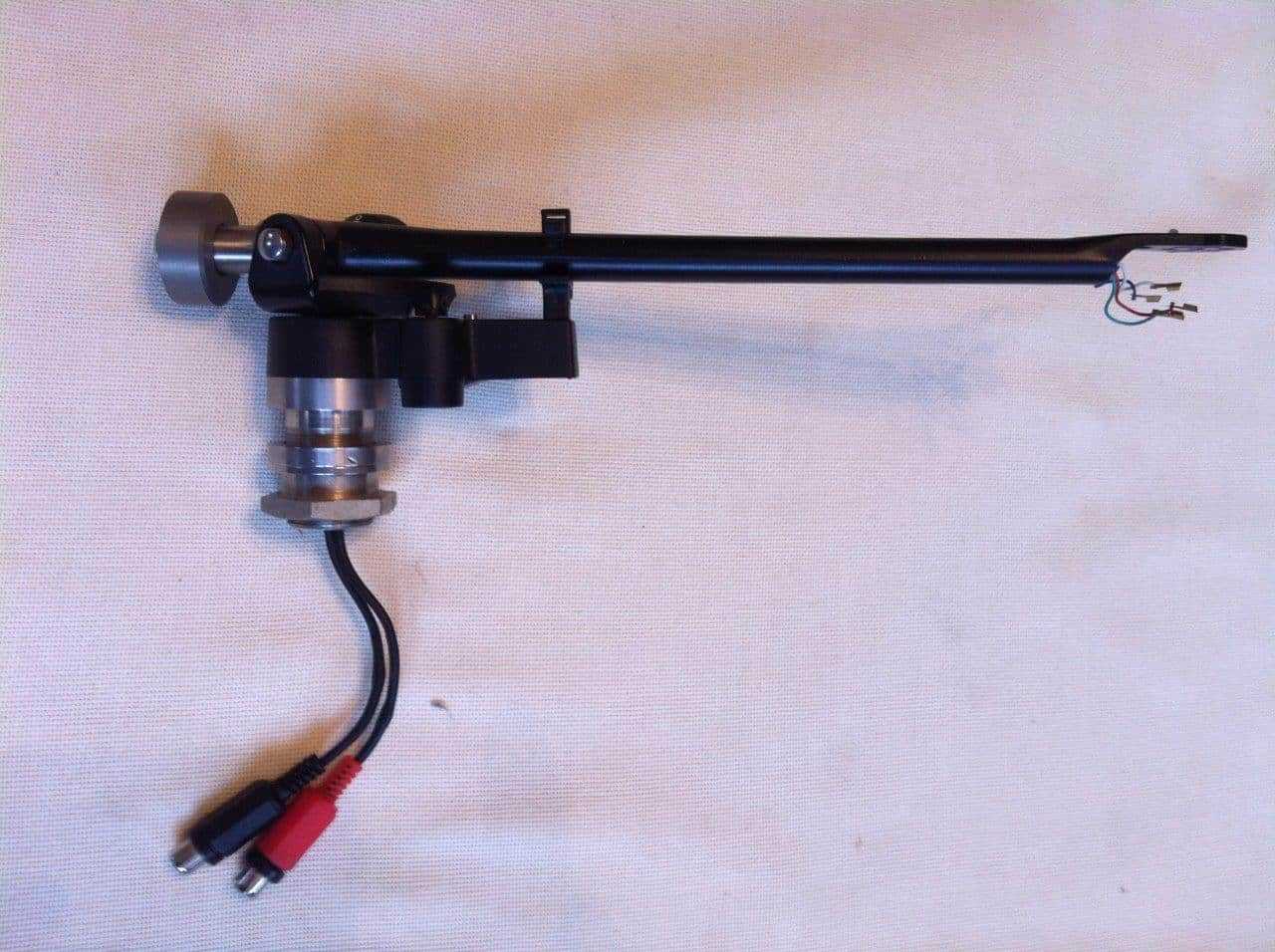

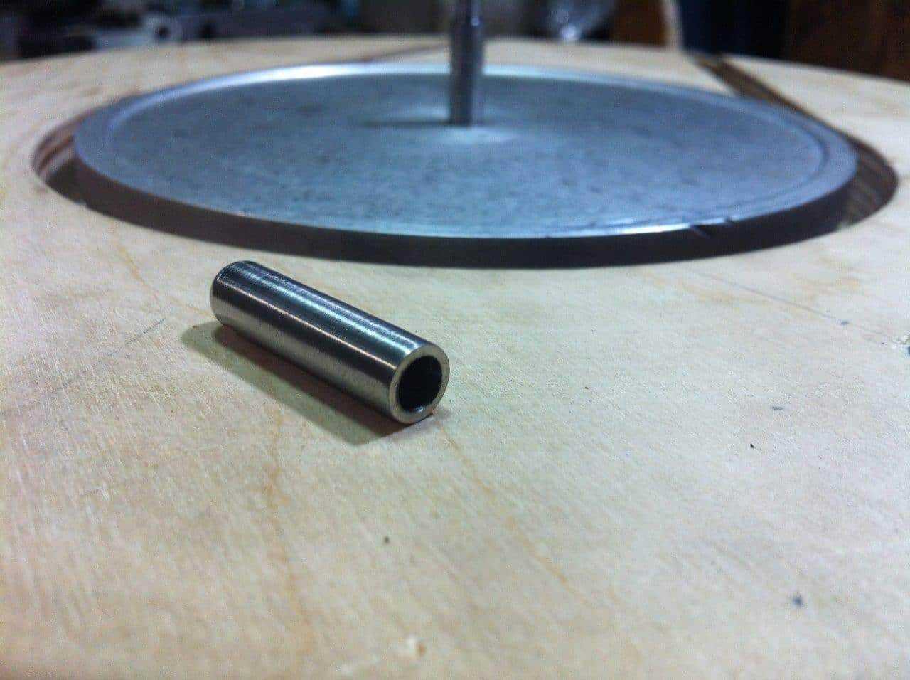

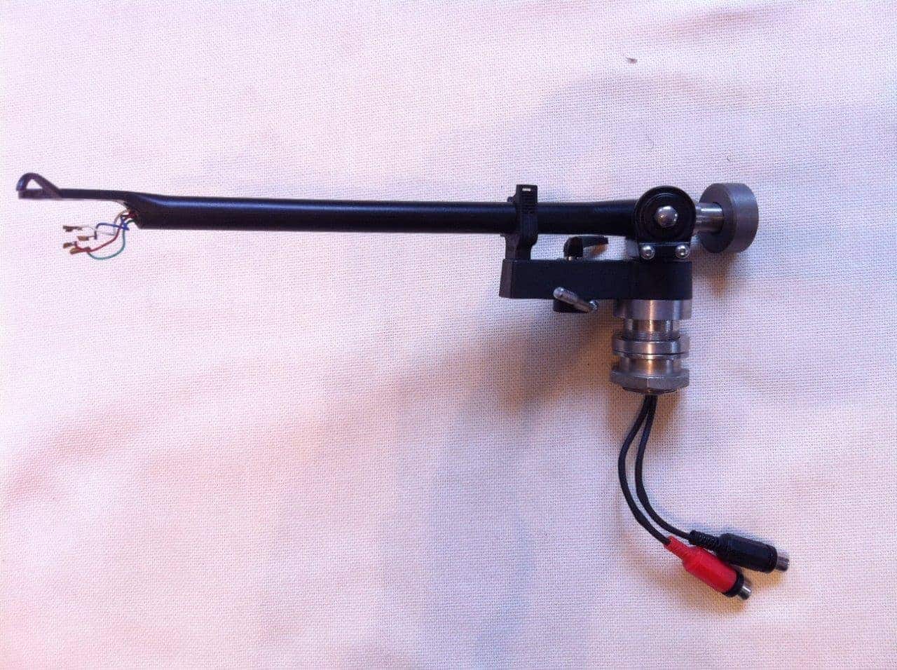

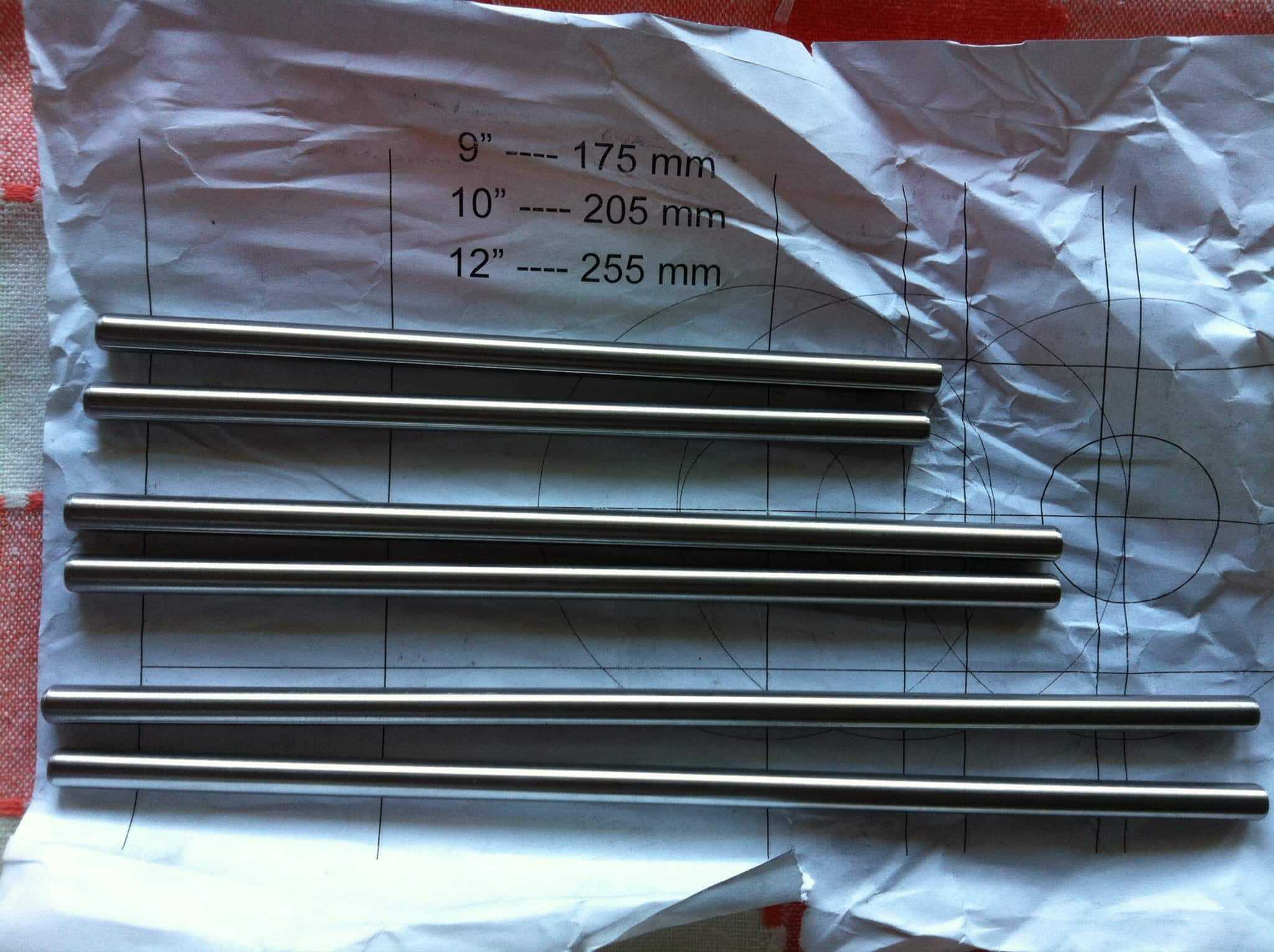

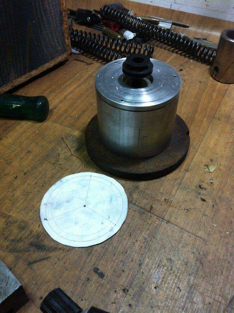

Danas sam nešto malo radio na kućištu motora, izbušio poklopac i pripremio za struganje čelični disk - biće osnova motora. Ima dovoljnu težinu da se motor ne pomera u toku rada. Još sam stigao da odsečem na približne mere šipke od prohroma, koji će biti nosači za 9" , 10" i 12" ručice - treba ih na strugu dovesti na tačnu meru. Mogu montirati na bazu ručicu bilo koje dužine , samo dužina šipki diktira razdaljinu od centra baze do centra ručice

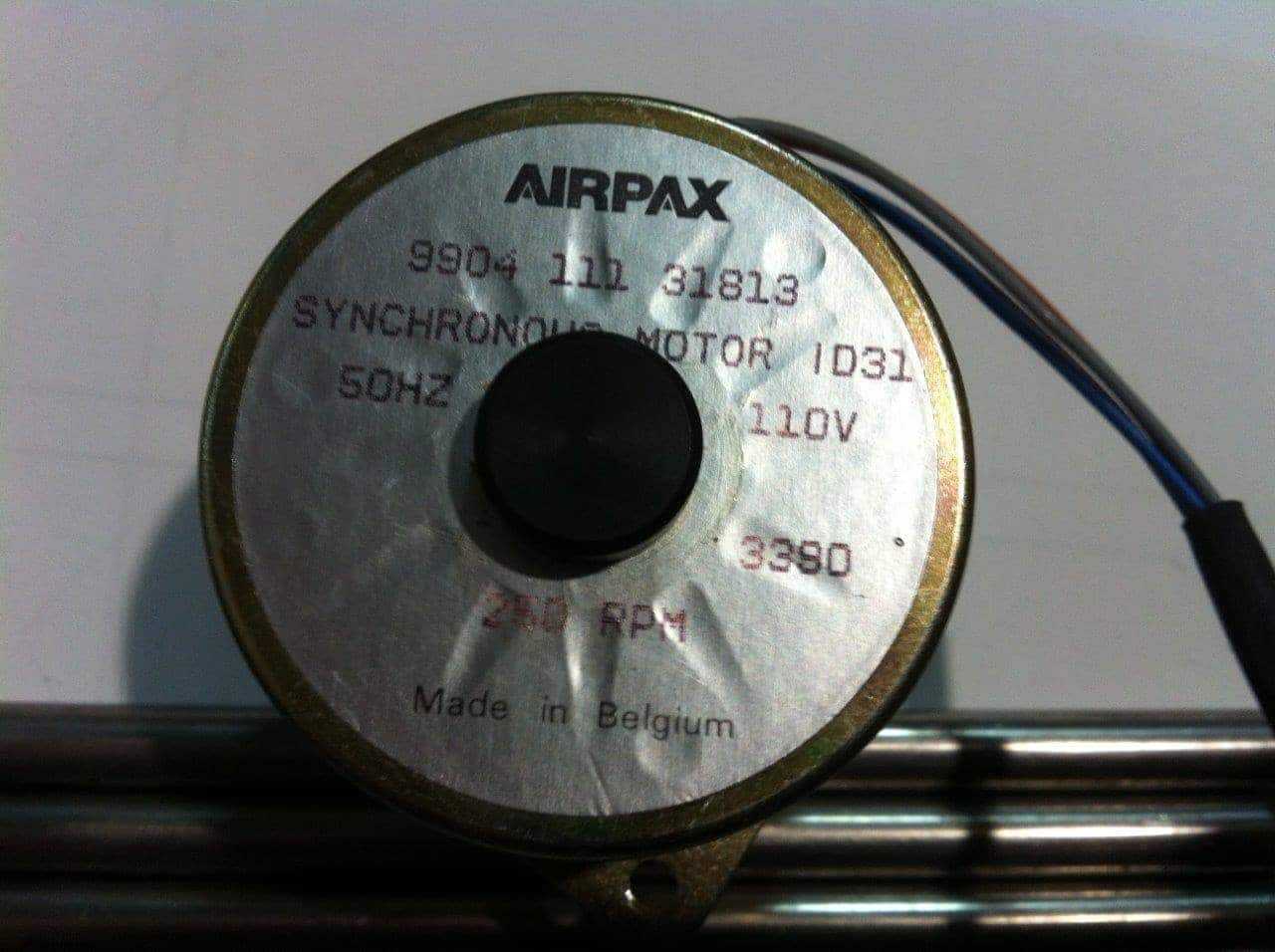

Sutra ti javim - motor je u radionici kod majstora, ne znam oznaku
Danas sam radio na kućištu motora - osnovni radovi su gotovi , detalji ovih dana ( uskladjivanje visine motora sa visinom sub tanjira , rezanje navoja za spike-ove, rupe za napajački kabl i prekidač.. )

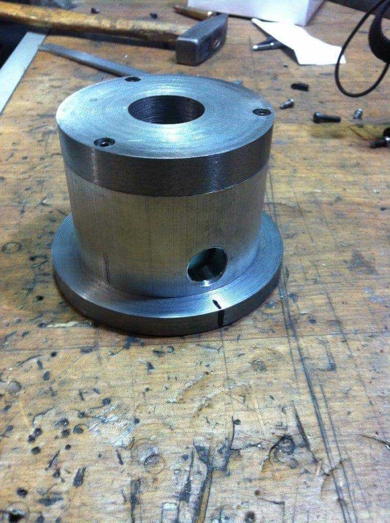

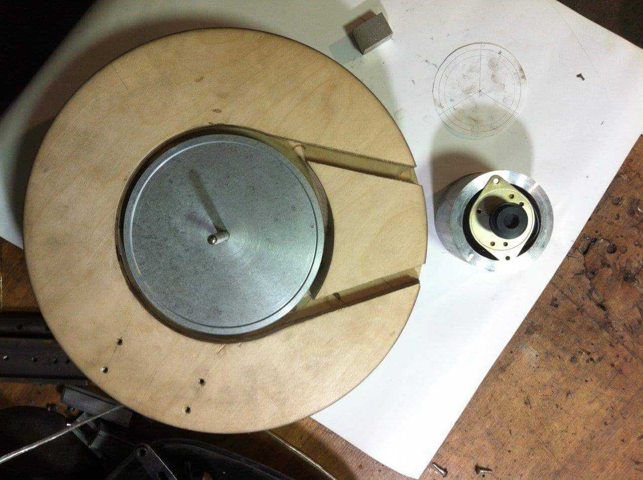

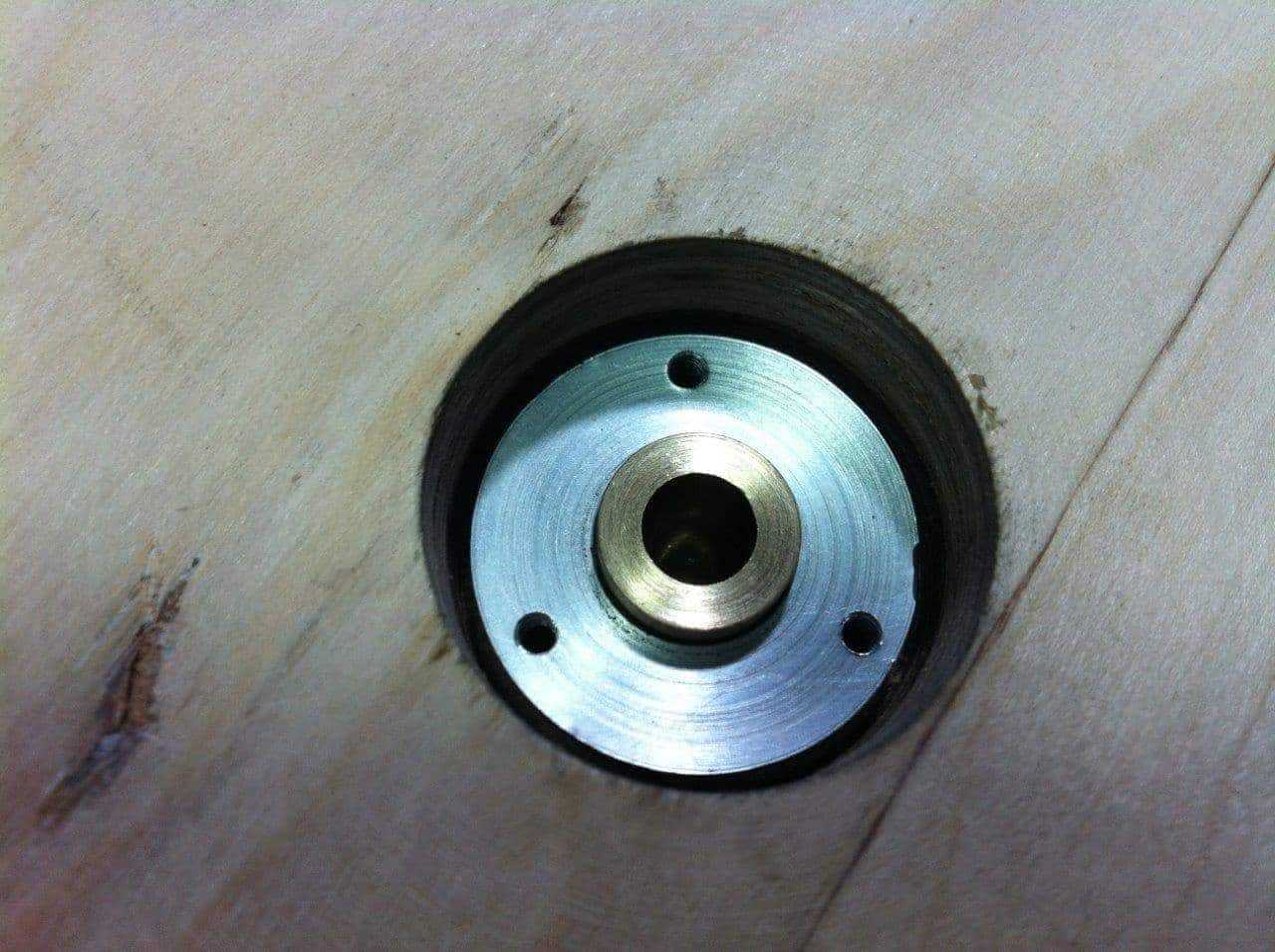

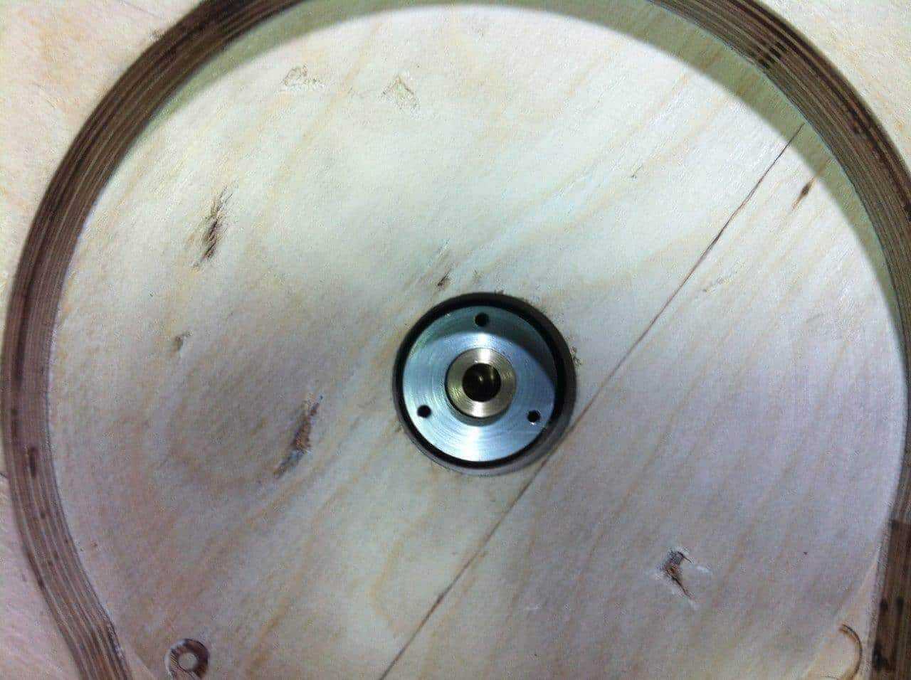

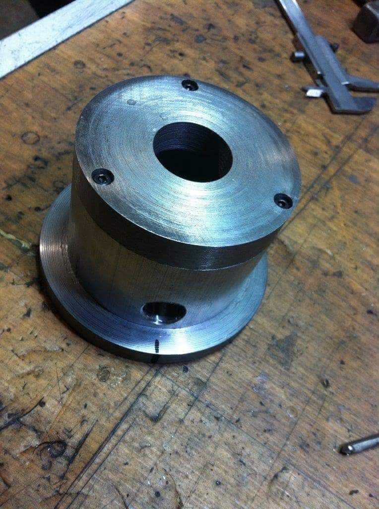

Još par fotki kako izgleda i gde stoji prsten za stezanje čaure i kako je baza izbušena. U prsten sam urezao navoje M3 , pa se sa donje strane sa šrafovima fiksira za čauru/bazu.
Završio sam prsten za stezanje čaure na bazu i izbušio rupe za šrafove i na bazi. Ovim su svi radovi na bazi završeni Sutra ću raditi na kućištu motora

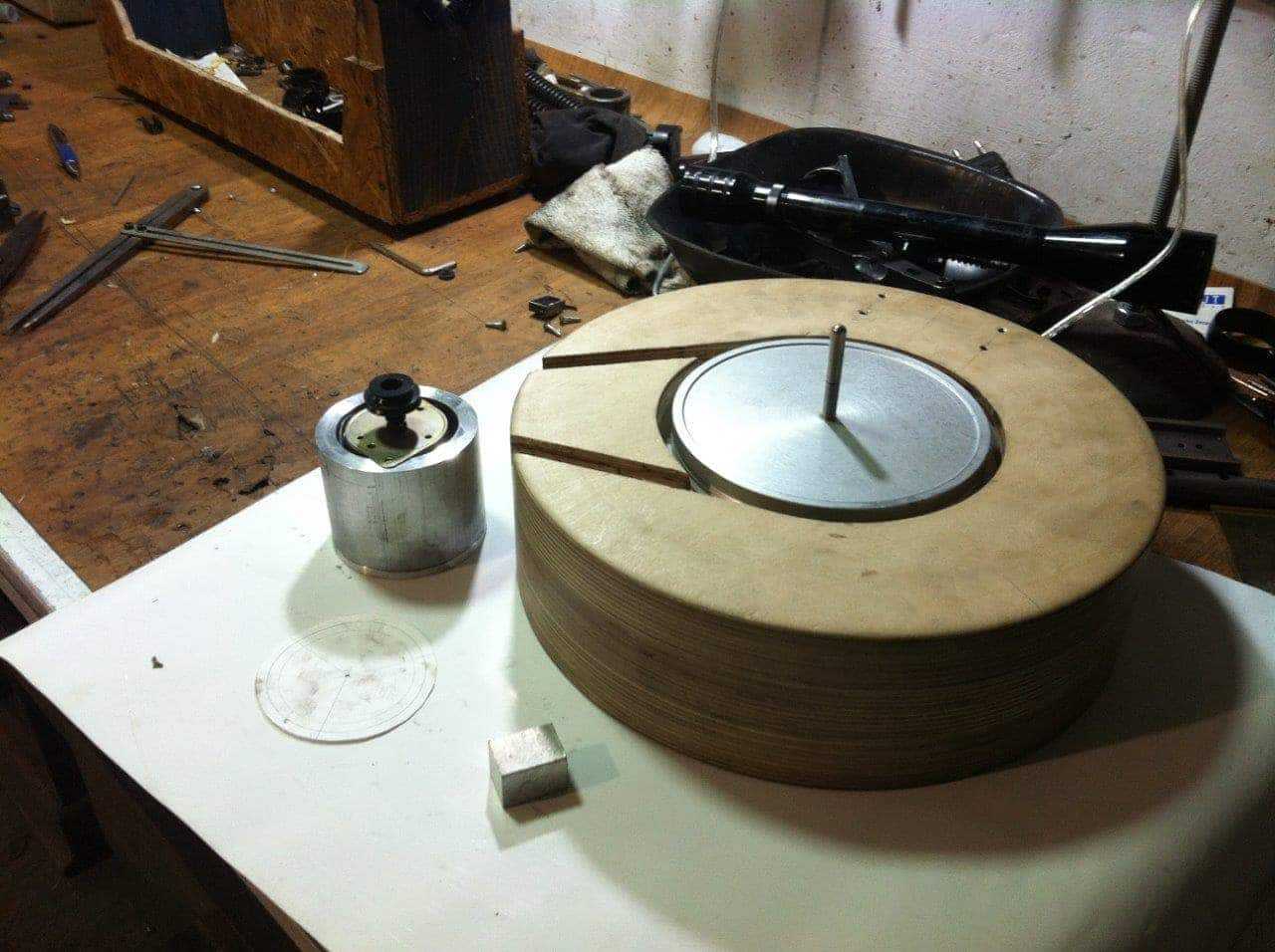

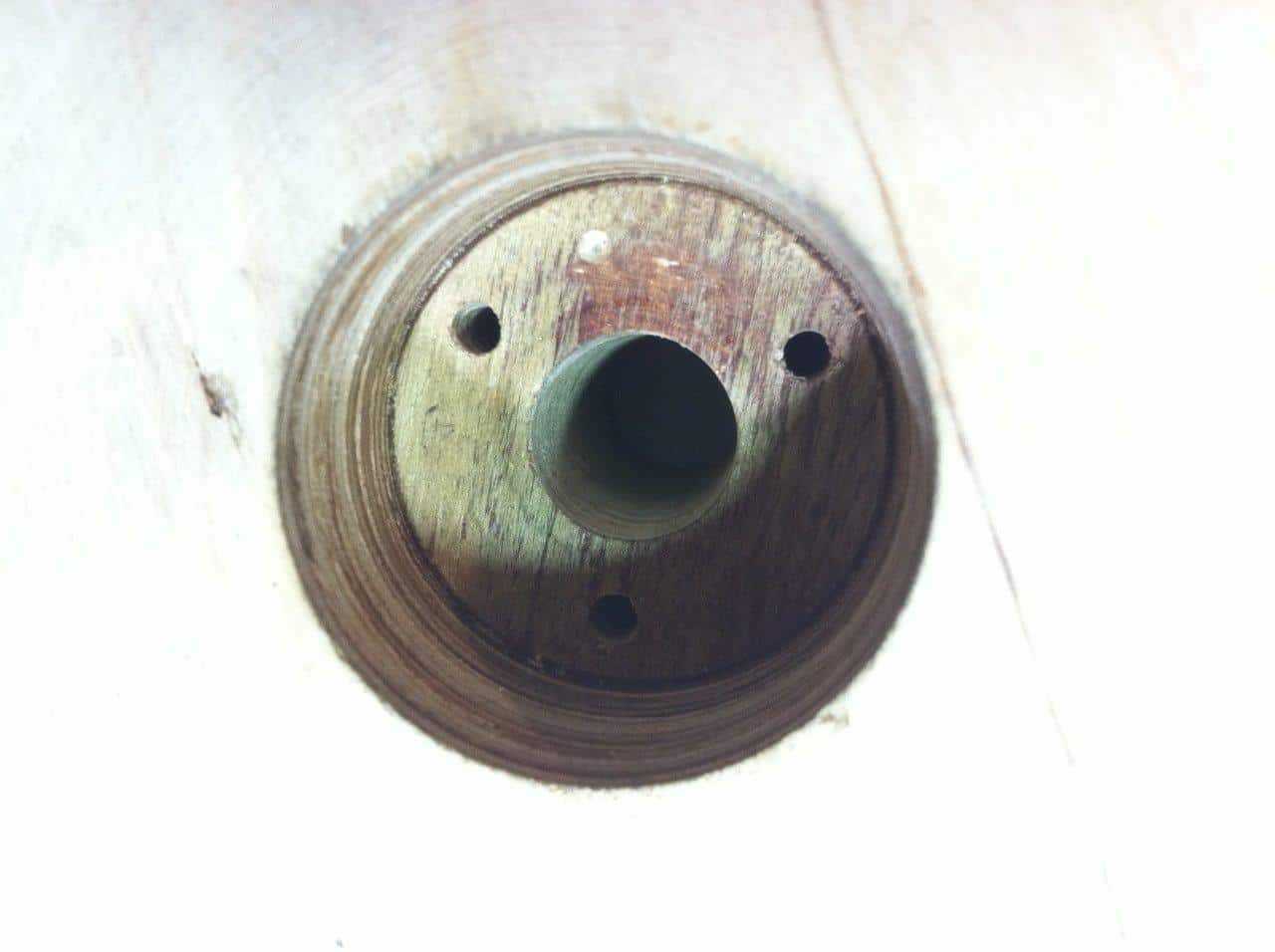

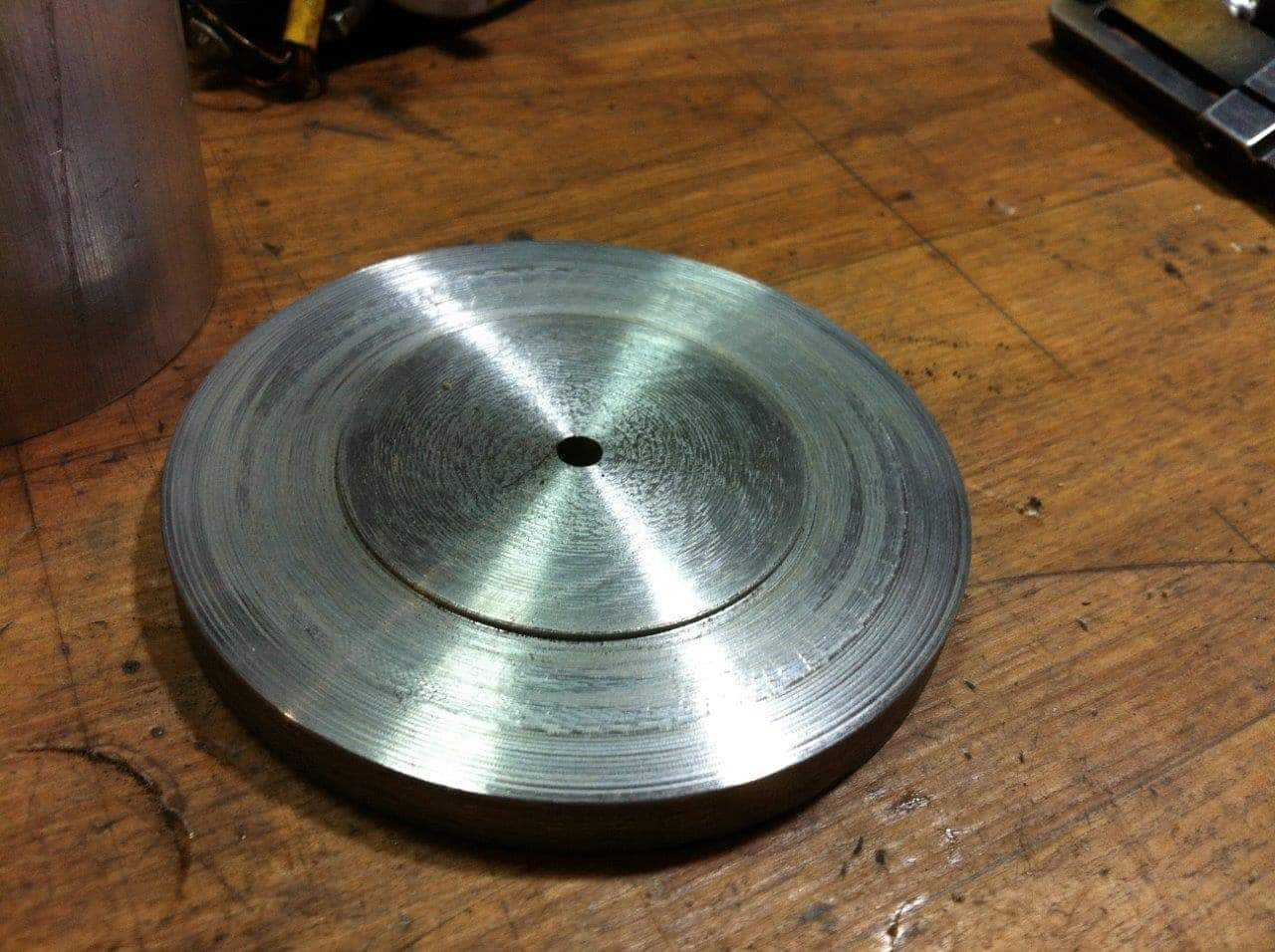

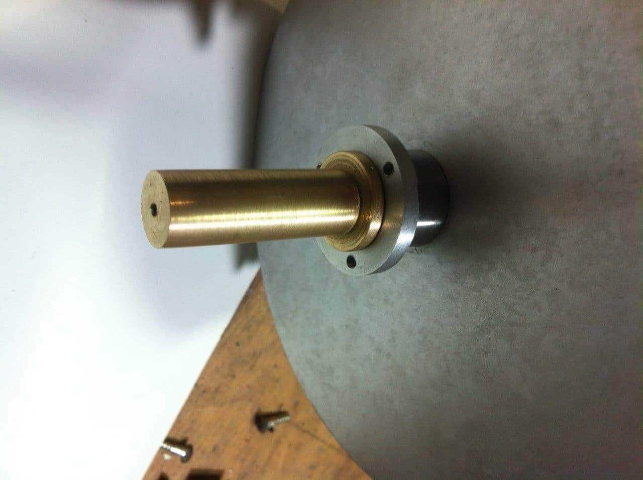

Uklonjen konus sa subtanjira, taj deo je istanjen i na njega ide mobilni vrh - sada se može staviti mat bilo koje debljine i ploča se bez problema centrira
ma nije... samo mi se učinilo

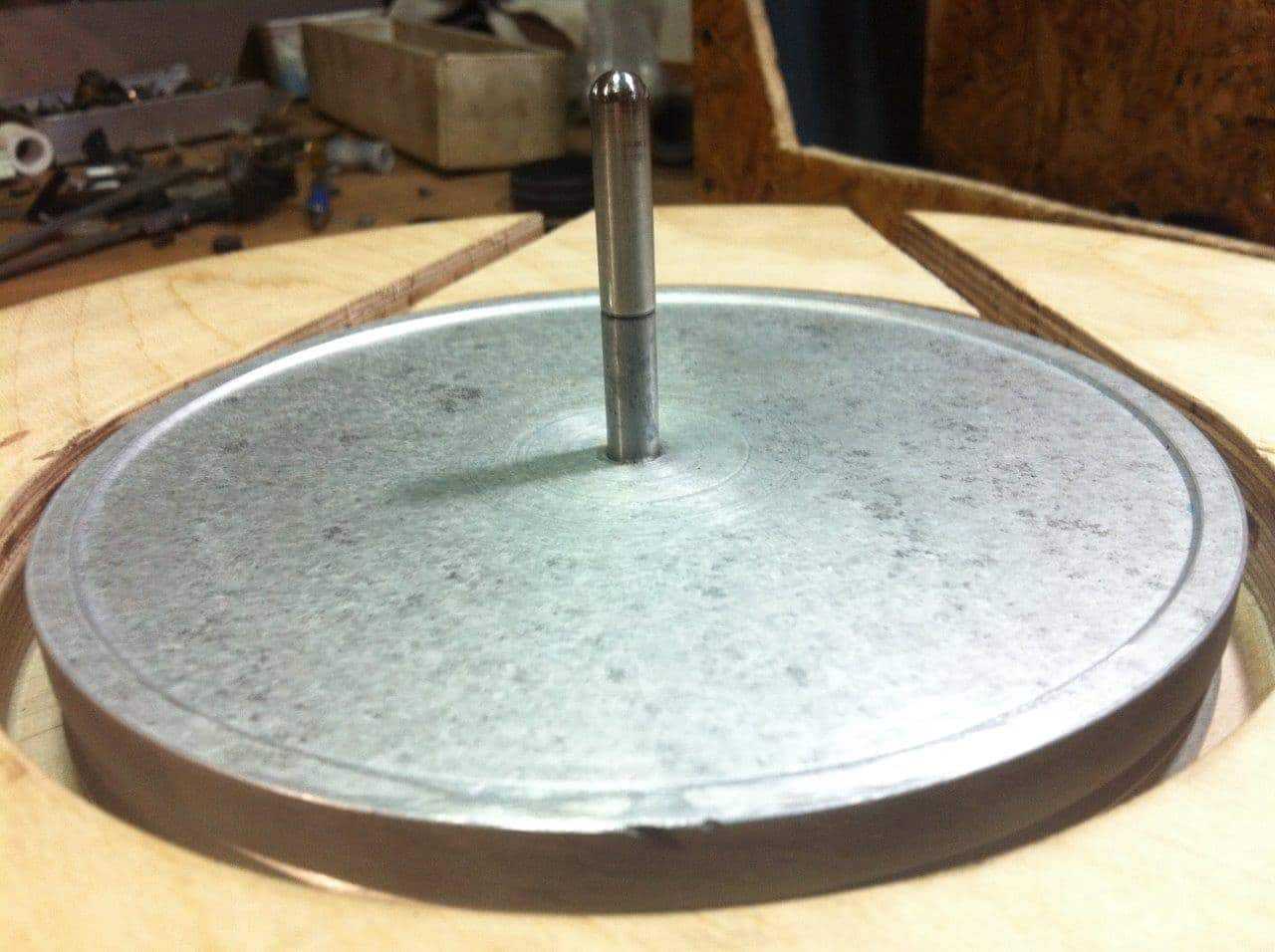

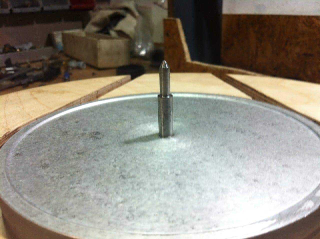

Naravno - kao kod Roksan Xerxesa , izradiću prsten debljine 3mm i biće pričvršćen preko ove čaure za bazu sa 3 šrafa koji su na 120* Prsten radim negde u sredu/četvrtak - biće slika do tada korigujem i gornji konusni deo subtanjira - promašaj konstruktora - pa se ploča ne može centrirati rešenje će biti kao kod Xerxesa sa mobilnim vrhom

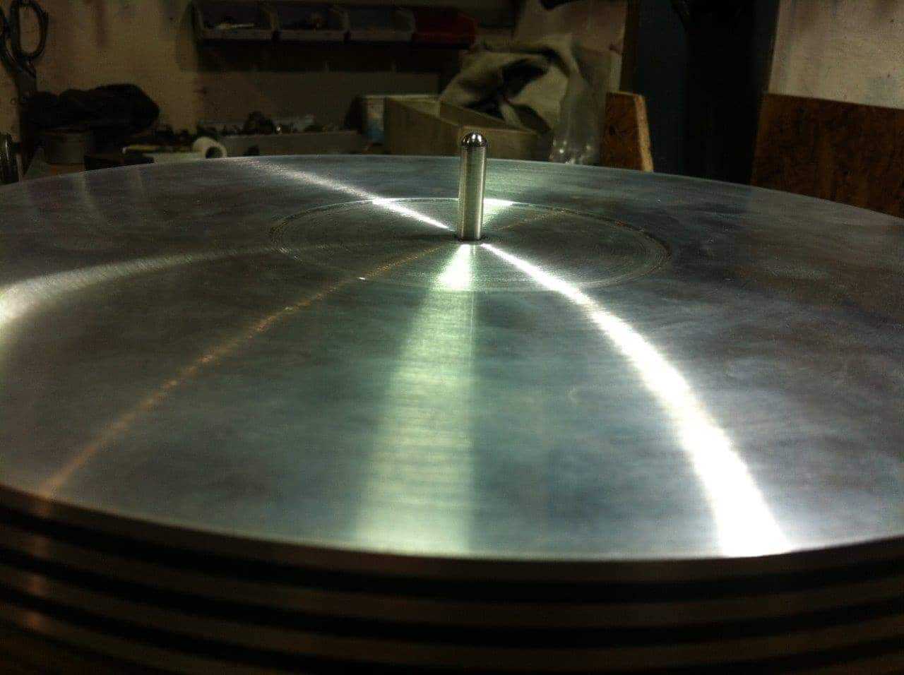

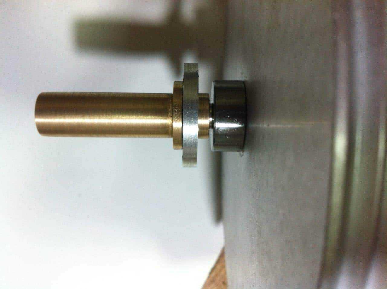

Posle duže pauze nastavio sam radove na gramofonu - završena je čašica osovine. Sledi smanjivanje prečnika tanjira, podešavanje visine kućišta motora, šmirglanje/lakiranje baze..
