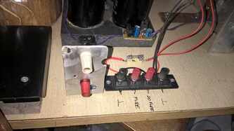

  1. visoki - samo 1uF u red sa njim, posle na uvo odredi treba li povecati mozda 20-ak posto dimenzije nosaca - pogledaj slike Gyurgyevaka , prakticno da imas 20-ak mm oko samog FR drivera ....... ploca ne treba da bude veca kondovi: za visoki Philips 1uF MKC kod Silkena za FR motor run Icar ili Ducati (iskombinuj par komada da dobijes vrednost) i stavis 1 kom 1uF Philips MKC u paralelu

  7. imao si prilike da vidis i da cujes sta rekoh tad - ziv covek za staru seriju (Pepperpot) ne moze da napravi bolju semu za pasivnu skretnicu , ali je lako uraditi od boljeg materijala te skretnice su kontruisali isti koji su osmislili i usavrsili DC driver , i uradili ljudi posao pravo , inzenjerski ..... jedino sto se gazda uvek becio da pristedi ....... il je takvo vreme bilo , kad je zipcord nosio 10 ampera .... bass choke je prva , onda autoformer druga stvar otpori i kondovi stavis sto ti volja bass choke od 2.0mm zice , autoformer isto tako ; sve preko "level" izvoda ti i ne treba notch filter choke moze da ostane koji vec jeste , mada ako je na feritu i nju menjati , te korigovati redni otpor da imas ukupno 11-12R

  12. izgleda OK , samo ne bi bilo lose videti bolje slike , za potpuniju informaciju no , nebitno - rekoh ti sve sto ti treba
