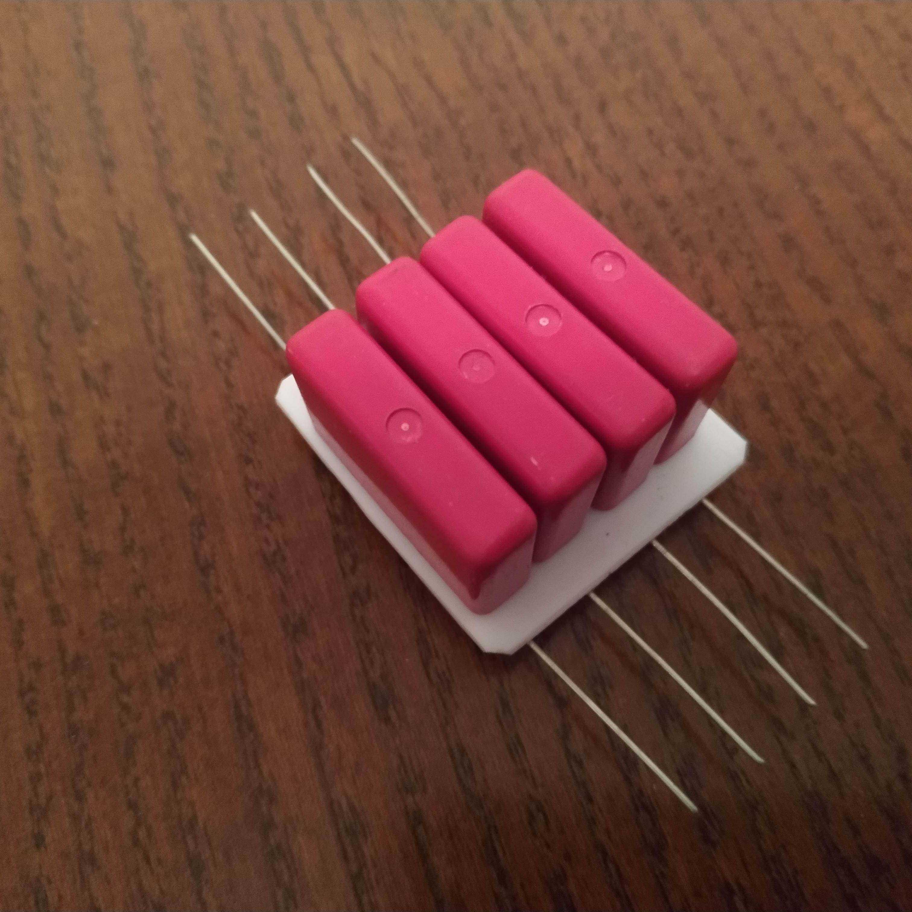

Kondenzatori za RIAA filter - cevni phono ?
simplicisius je odgovorio/la krca44's temus u Data and tips
Kondenzatori 0.1uF nisu kritično za ekvilizacije, oni su prolazni spojni. Gledaj samo da budu što približniji po kanalima. Ako ti se svidja kako zvuče samo napred! Ovo je visoko omska ekvilizaciona mreža. Vodi računa o urednosti spojeva i kablova, da ne dodjes blizu onih 200pF. Razmisli o podizanju srednje tačke napona grejanja (8 4 - 8 4) na nekih dvadesetak volti. -

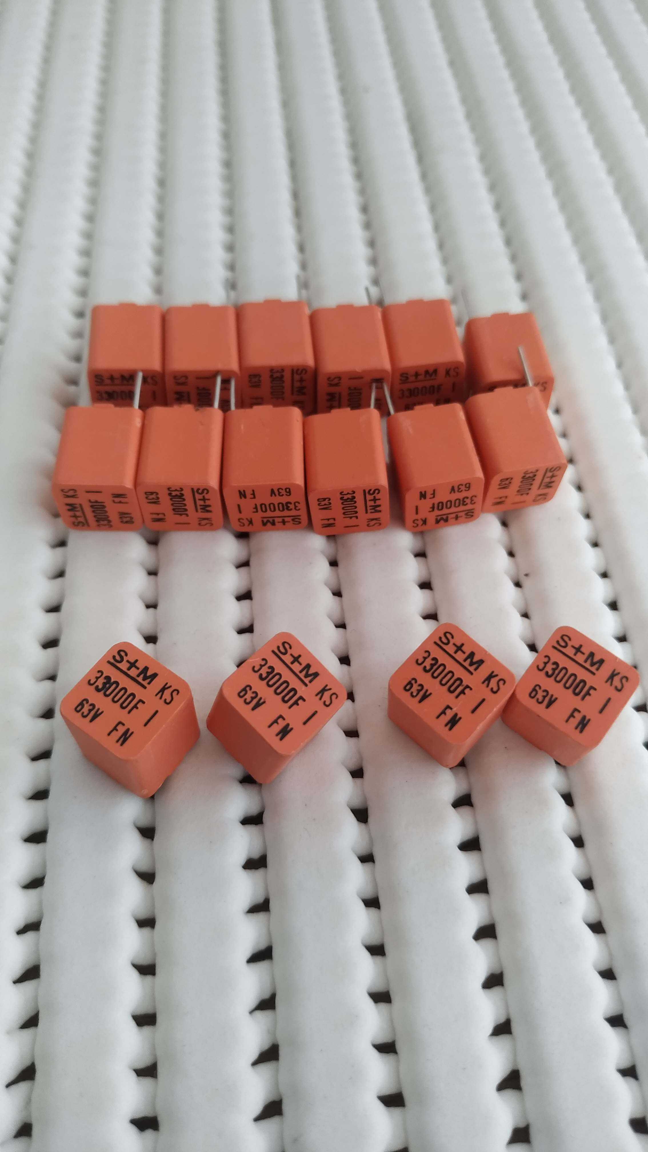

(316-315)/316*100=0.316%! Otpornik sigurno neće biti problem! Ako k42 učestvuje u formiranju RIAA ekvilizacije, a nije samo prolazni kond. ja bi ga zaobišao u širokom luku. Metalpapir u ulju je poznat po menjanju kapacitivnosti starenjem. Slika koju sam postavio je primer kvalitetnog polystirena sa minimalnim TC i preciznom tolerancijom. PP takodjer treba izbegavati. Upotrebljen u paraleli zbog prevelike brzine zna prouzrokovati samooscilacije. Uostalom jedna šemica bi pojasnila šta je najbolje. -

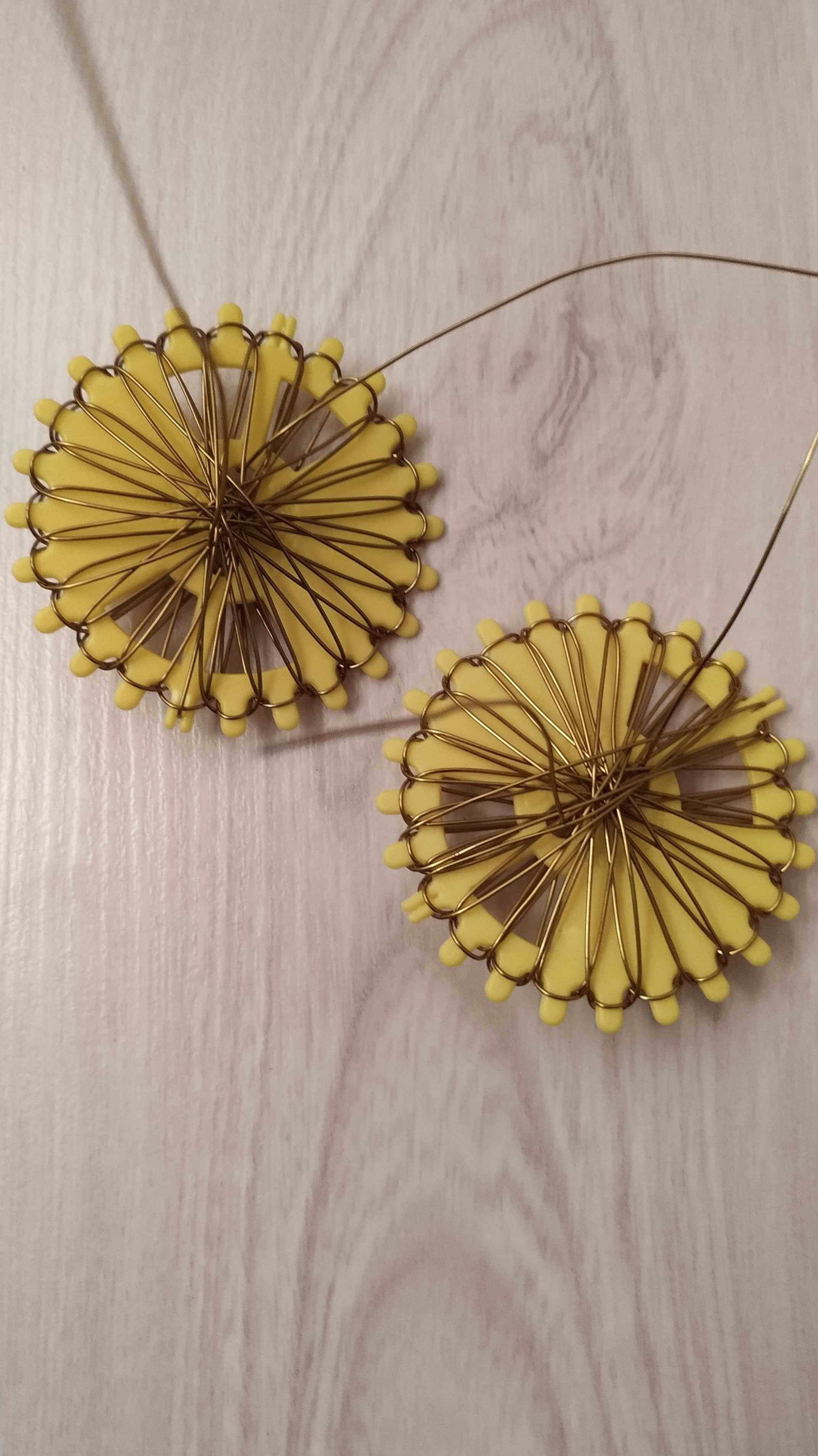

neinduktivni žičani otpornik
simplicisius je odgovorio/la simplicisius's temus u Project gallery/WIKI
Otporna žica za ovu primenu mora biti lakirana! Dobro bi bilo da, za ovu primenu može da se lemi. Treba sačekati normalno vreme i naručiti. -

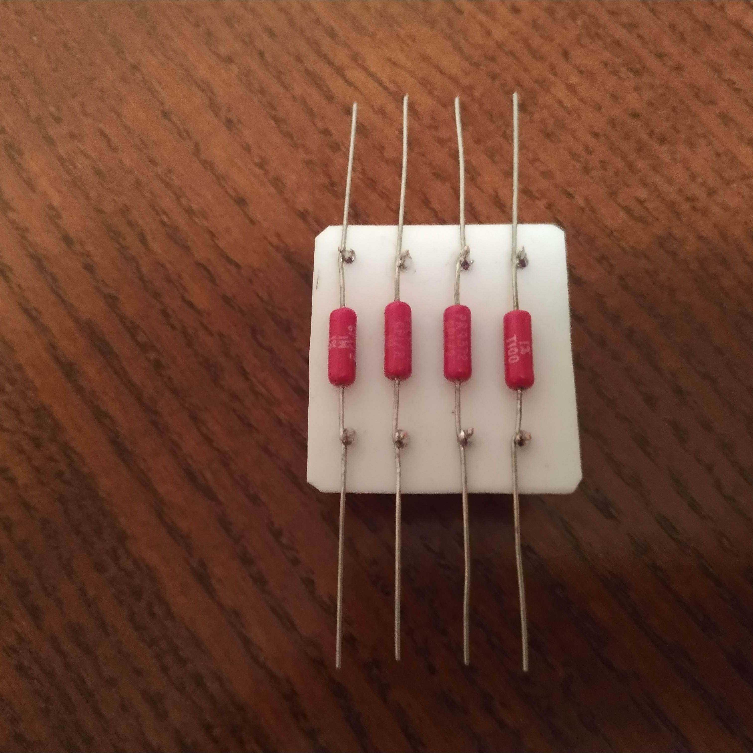

Moram još da napomenem da većina MOX otpornika ima i čelične priključne provodnike. Najvažnija je mehanička stabilnost u štampanoj ploči za svaku primenu sem audio. Otpornik sa bakarnim, kalajisanim ili čak posrebrenim provodnicima mora biti audiofilski i nećete ga kupiti iza čoška. Moraćete ga naručiti. To je ono što možete proveriti magnetom! -
Najveći nedostatak svakog i najboljeg otpornika su kapice kao prelaz na priključne izvode. Kapice mogu biti pouzdane i čvrste. Tada su skoro uvek napravljene od neke vrste ČELIKA!!! I tada su magnetni otpornici. Nemojte mešati pojmove nemagnetni i neinduktivni! Postoje neinduktivno motani ili npr karbon koji su magnetni. Pri tom vaš lepi i čisti signal se probija kroz gvoždje sa obe strane. Možda sada ovo smatrate preterivanjem Ne želim da bilo koga ubedjujem. ovo je odgovor na pitanje. Audiofilski nemagnetni otpornici obično imaju neku vrstu mesinganih kapica. HOLCO je dokaz da to nije baš pouzdano. Čak i kad je dovoljno pouzdano to je dodatni prelaz za signal. Kod ovih DIY otpornika izvodi su ostavljeni po 8cm otporne žice. Ona se, nakon skidanja laka veoma dobro lemi. Razume se da se ukupna otpornost sabira! -

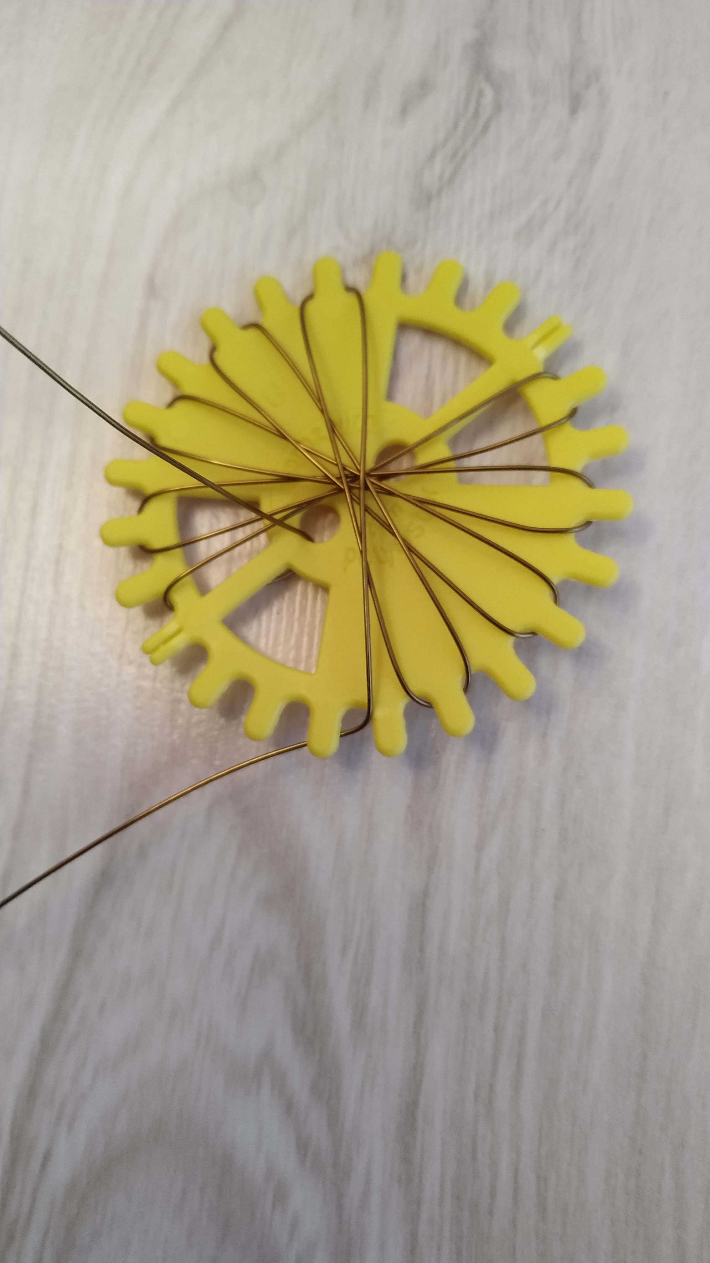

Namotane su obe strane tela po istom principu. Nije to bilo moguće uraditi bez probe! Odsekao sam odgovarajuću dužinu lak žice istog prečnika (0.5mm). Imao sam nekoliko pokušaja dok nisam našao optimalan način motanja na telo. Bilo bi odealno imati neki teflon za telo. U ovom slučaju provodnici su sa obe stane tela, ali telo nije unutar namotaja. Važno je samo da je mehanički odgovarajuće i temperaturno otporno. Ako vam odgovera ova dimenzija idite u LIDL i potrošite 200 i nešto din za 10 telaotpornika. Ako ne uzmite vitroplast ili i pertinaks ( ne kaširani ) ili stabilnu plastiku i podsetite se OTO. -
Pa ćemo namotati žicu na telo tako da bude u jednoj ravni,da struje teku suprotno i da nemamo ni jedan paralelan provodnik! -

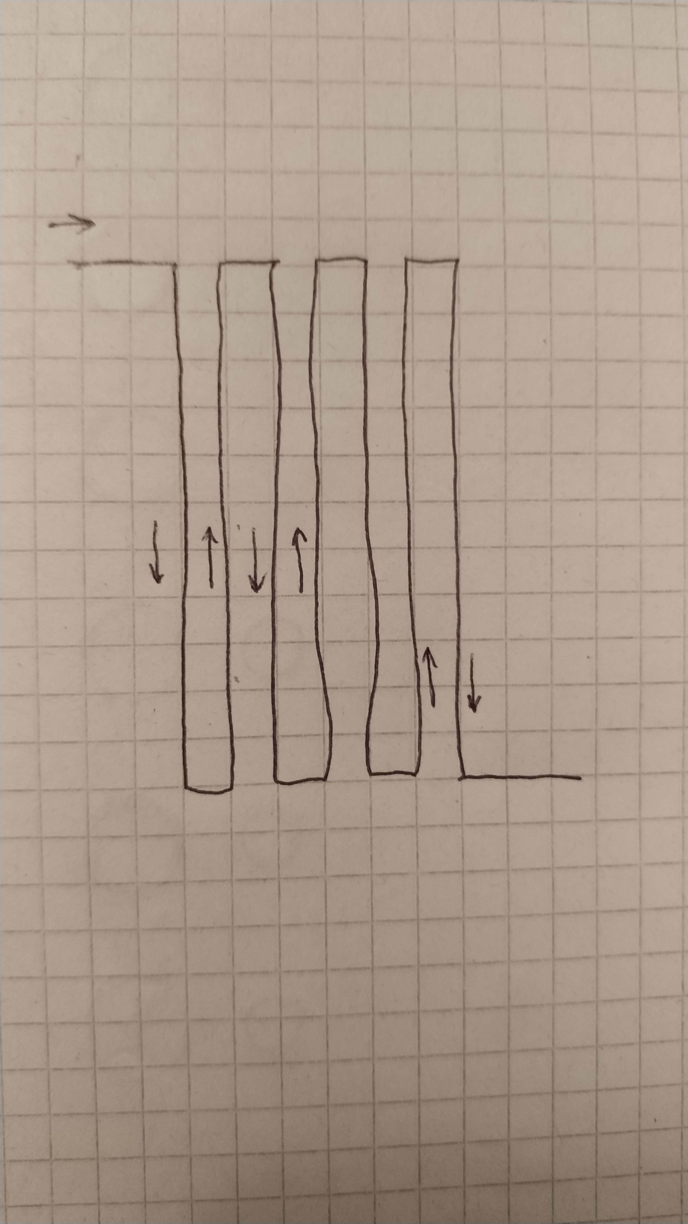

Zatvoreni namotaji koji obuhvataju neku površinu će dati neku induktivnost! Ona će zavisi i od materijala jezgra! Princip ovog neinduktivnog otpornika vidljiv je na crtežu. Ako ceo provodnik postavimo u jednu ravan i rasporedimo tako da struje teku u suprotnom smeru nemamo ni namotaje ni obuhvaćenu površinu. Ako bi bukvalno tako rasporedili žicu bilo bi nepraktično i preveliko. Pri tom bi paralelni vodovi donosili neželjenu kapacitivnost,razume se veoma malu, ali... -

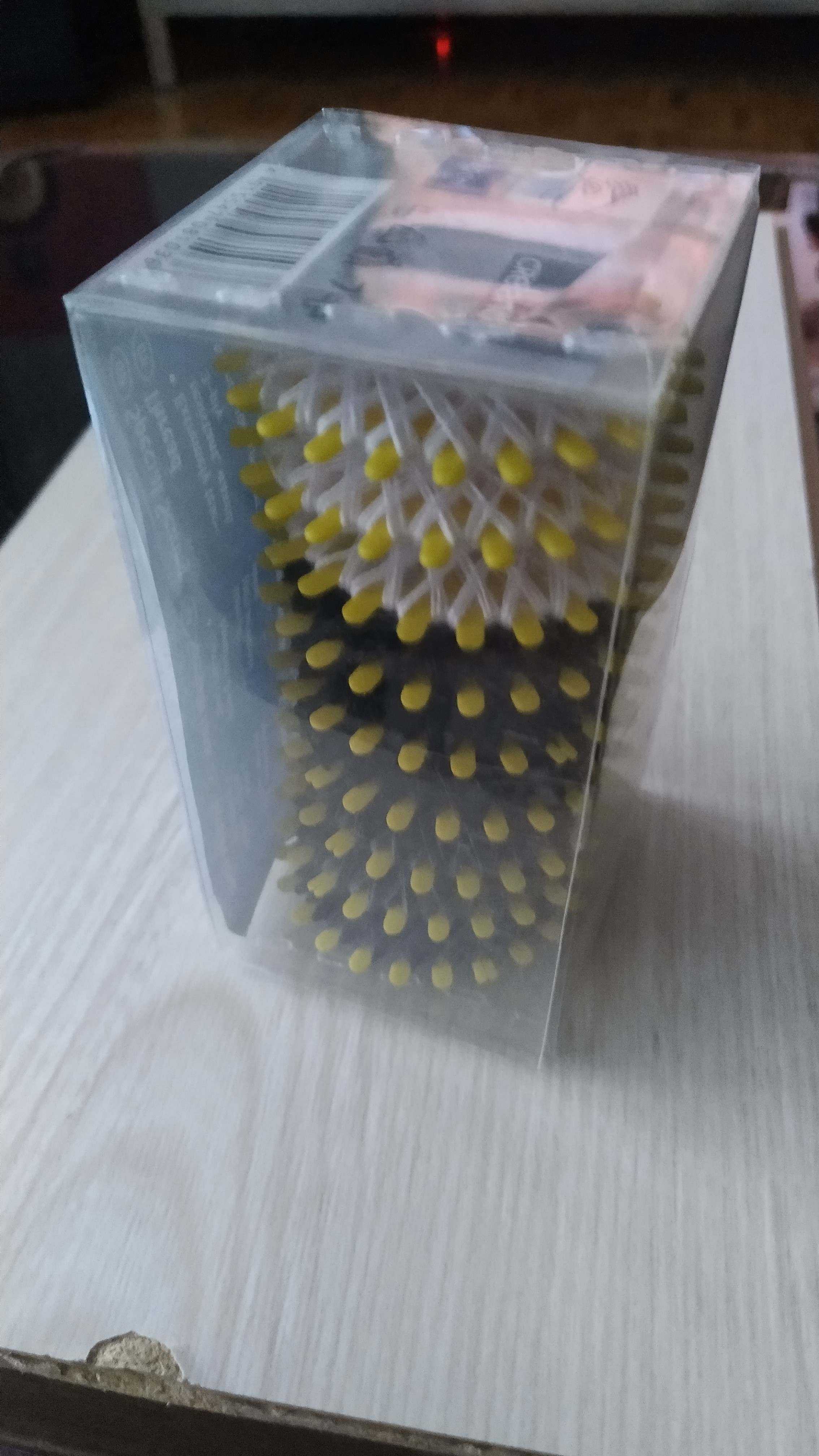

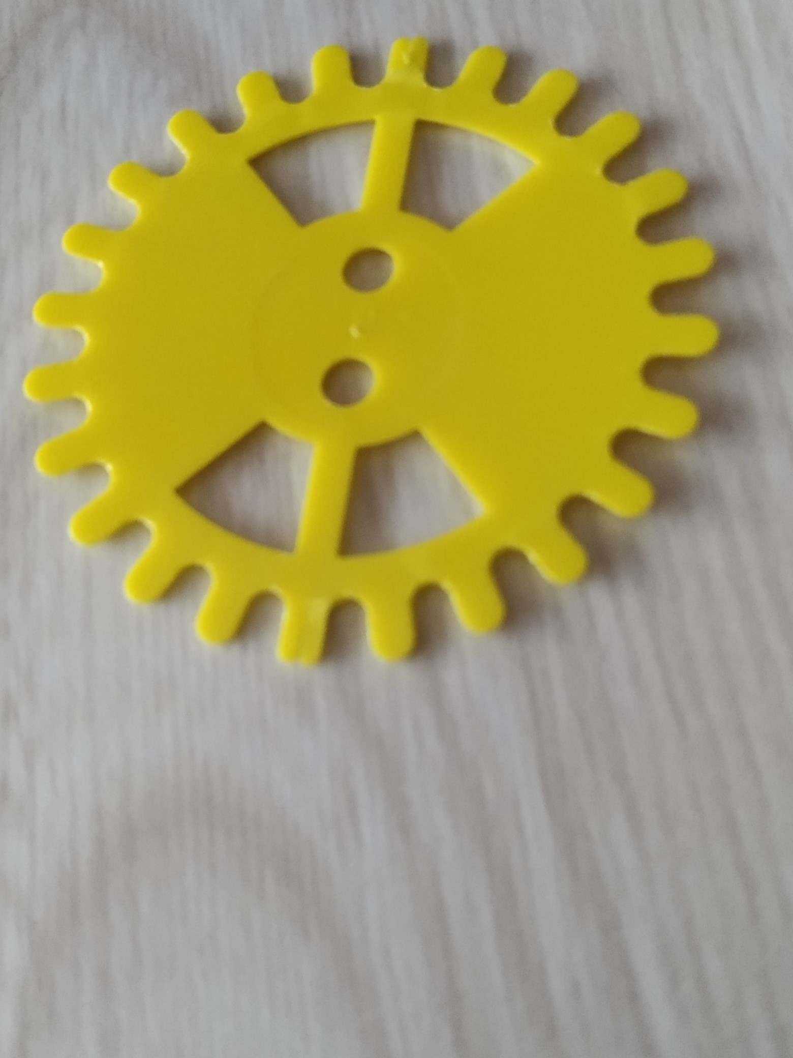

Ovako izgleda polietilen telo kada se skine konac! idealno sa zupcima na koje se namota žica. što nije velika gustina namotaja.Prečnik je oko 50 mm što omogućava dobro hladjenje zato -

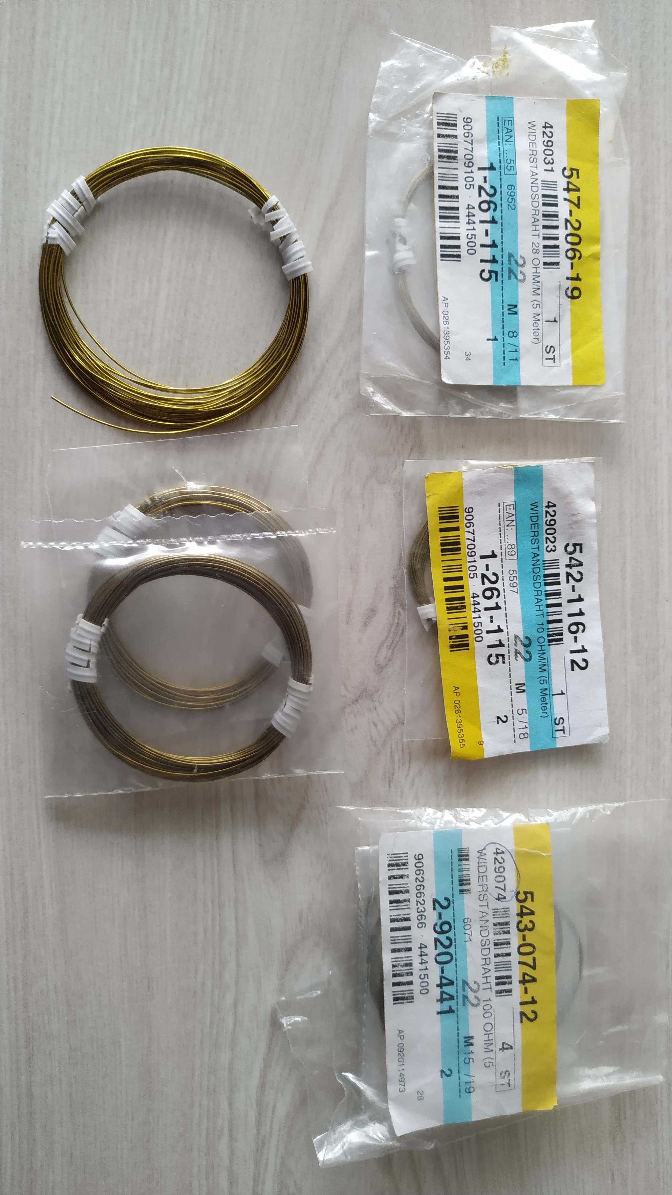

Upotrebljena je lakirana otporna žica veoma malog temperaturnog koeficijenta. Otpornost je 2.5 ohm/m, tako da na svakom telu ima skoro 3m! Kupljena je onomad u Farnell. Ovde su fotografisane žice iz iste serije tada kupljene,
