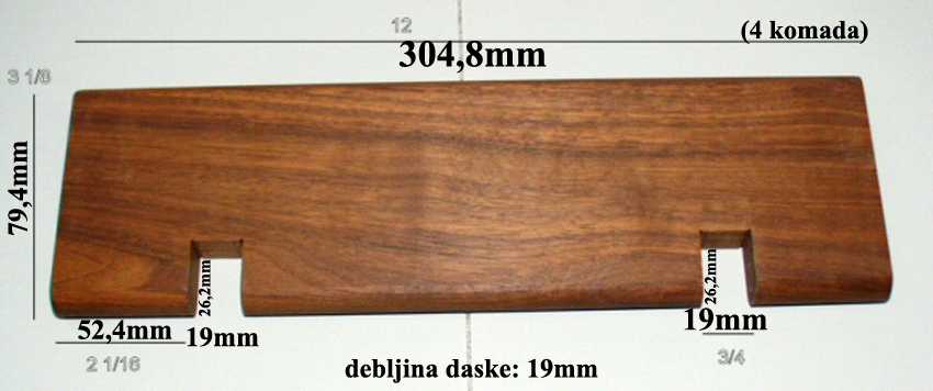

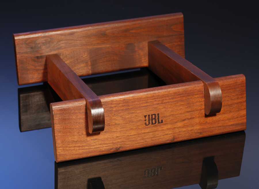

  17. Nije dobra ta treća slika, nju sam vise stavio što je neko odštmpao JBL znak, oa da se vidi kako lepo deluje. Dođe na trećinu tačno. Ono je neko pravio po nekim svojim dimenzijama, vidiš da mu pozadi ona prečka i ne legne lepo na patos.
  18. Optička varka.

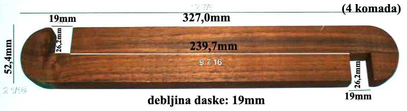

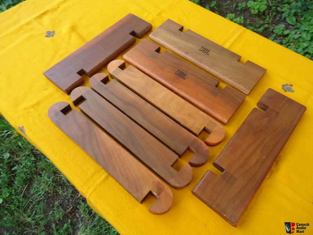

  19. Tako nekako. Pravio je neki lik iz Sombora, bio je na KP ranije. A može svaki limar da napravi, ako mu daš mere. Ima neki iz Gornjeg Milanovca na KP takođe, pravi hifi police, ali mu je gvožđurija primarna delatnost.
  20. To su mere za JBL 4311, ja ih pravio, tako izgleda. Ne znam koji deo mislis da se ne uklapa.
  21. Imaš onog iz Arilja što pravi slične drvene, mislim da nema tačne mere. Možeš da mu pošalješ. Pošten je čovek, kupovao sam od njega neki stalak za ploče. Ja sad imam metalne, malo više, ali sa nagibom, mogu da premerim, pa da izračunamo nagib (mislim da je 7 stepeni). Mada, svoje zvučnike valja da isprobaš. Pokušaj sa nekim knjigama ispod prednje strane, raznih debljina, pa odrediš koji ti je ugao najbolji prema mestu sedenja.
  22. Evo Krco, ako si planirao da praviš, to je sve što ti treba. Ako te samo nagib zanima, vidi neku matematiku upotrebi.
