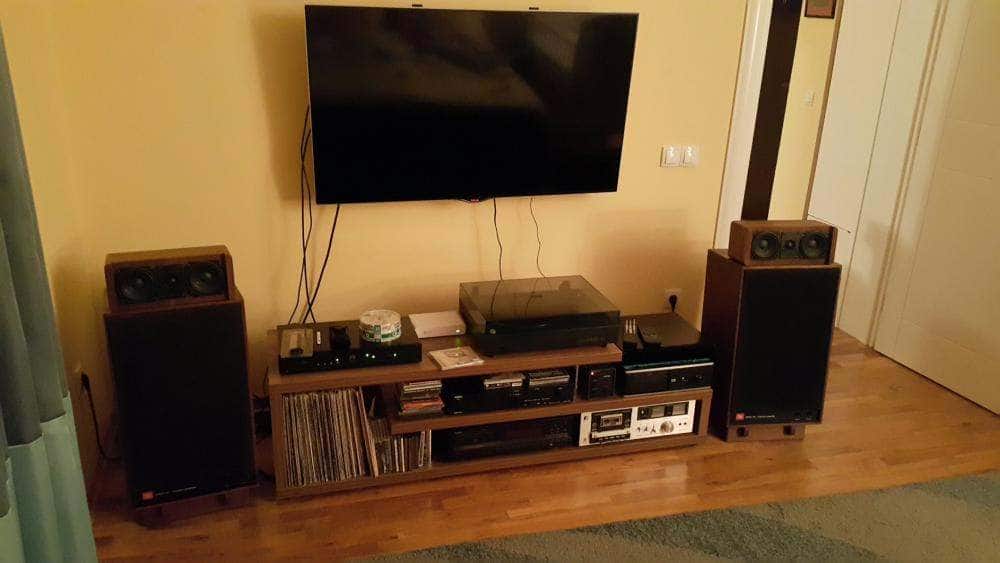

    Daska je ušrafljena u držače, kako drugačije? Nije to nestabilno, eno ga Revox uredno stoji na tome. Ali kažem želeo bih da izbegnem vibracije, magnetofon je nemirna mašina. Nisu te vibracije velike, no vidim kad rukom zadrmam da ih ima.
  11. Kuršum
    Kuršum ABC
    Ništa mu to ne smeta. Mogu i 3 da se stave. Važno je da ova poprečna šina u potpunosti sprečava vibracije kakve sad postoje.
  12. Kuršum
    Kuršum ABC
    Da video sam. Juče sam bio tamo, ali sam samo dasku i tiplove parazio, jer sam mislio da će ovi držači koje već imam da završe poso. Sad idemo Jovo nanovo. p.s. ima ih i u Crvenoj jabuci, Darex-u, Artinvestu, ima i lepih, stilizovznih.
  13. Kuršum
    Kuršum ABC
    Ovi nosači (možete ih videti na prethodnim slikama ispod Koss zvučnika) su veoma masivni i čvrsti, gvoždje. U zid se šrafe na dva mesta, tiplovi su odlični i tu ne mrda ništa. No kad se stavi veće opterećenje poput ovog, pljosnati krak od 20cm koji je u vazduhu, nažalost vibrira. Sa dva nosača više, sa 4 manje, ali vibrira. Ovako nešto bi sasvim završilo posao.
  14. Kuršum
    Kuršum ABC
    Ako je neka vajda od današnjeg dana, očistio sistem od prašine i definitivno utvrdio da je Revoxu mesto na konzoli na zidu, levo od TV-a. Ono što nije bilo uspešno jeste to što oni držači ne mogu da stabilno nose dasku na kojoj stoji Revox. Vibriraju. Mora nosač sa učvršćivačem popreko. Turio prvo dva kako Woland reče (a i svi drugi koje sam konsultovao), klimavo. Ja dodam još dva, manje klimavo, al' klimavo. Dakle mora drugi da se stave. Malo što sam zagipsirao 4 rupe danas, nego moram još 8 sutra. Ili da dodam na postojećih 4, još dva sa učvršćivačem. Kud 4 tu i 6, pa da se zamaskira ta gomiletina gvožđa nekako. Kad bih našao neke da su im rupe na istom mestu pa da čejndžujem samo, al' o' ta posla nema ništa.
  15. Kuršum
    Kuršum ABC
    Ima li šta gore nego dan provesti u neuspelom (ili poluuspelom) poslu?
  16. Kuršum
    Kuršum ABC
    Jednom u godinu dana, pored redovnog briskanja prašine, bude i generalka. Zbog ove poslednje slike mrzim hifi. Malo li je kablova na krevetu, nego još ovaj lom iza. Bem ti kablove i prašinu. p.s. u okviru ove akcije pašće i montiranje konzole za Revox (a i gipsiranje starih rupa od držača za zvučnike).
  17. Kuršum
    Kuršum ABC
    Šta je ovo levo od magnetofona, takođe na zidu, u ravni komandi?
  18. Kuršum
    Kuršum ABC
    A ako si mislio da gramofon izmestim tamo, to mi ne rešava puno toga, Revox će i dalje da zaklanja TV recimo, a morao bi da menjam interkonekt na gramofonu i da bude 1.5m ako ne i više, što baš i nije preporuka.
  19. Kuršum
    Kuršum ABC
    Pa tu ima 3 kabla, jedan strujni na sredini, dva HDMI levo. Jedino ta dva da grupišem, al' kakva mi je pa grupa od 2 člana? Ovaj strujni je predaleko, neće da može.
  20. Kuršum
    Kuršum ABC
    Neću, stavićemo original. Pa imam 4 već od ovih zvučnika, pa rekoh da obezbedim stabilnost.
  21. Kuršum
    Kuršum ABC
    Da, nova polica bi rešila probleme, ali sad nije momenat za to. Koss-ovi su i ranije bili na JBL-u. Samo što moraju da stoje položeno, jer JBL je zakošen.
  22. Kuršum
    Kuršum ABC
    Ma jes, svrake mi popile pamet da dam 150€ za to, kad već imam 4 držača i turim dasku odozgo. @edit Ubaci se gazda zek između, odgovor je bio na post ranije.
  23. Kuršum
    Kuršum ABC
    Elem da preselim diskusiju iz one magnetofonske teme ovde, jer se više ne tiče magnetofona, već njegove pozicije unutar sistema. Dakle Revox PR-99 je stigao u sistem, kao što je već rečeno tamo, i izbacio DAC sa mesta koje je zauzeo na polici. Oni koji su videli sliku su uglavnom bili za to da ostane ovde. DAC moze da se smesti uz malo gimnastike na neko drugo mesto, s tim što sreću kvari da CD transport mora da bude blizu jer je jedna od veza (vezani su i AT&T optikom i kaoksijalcem) između njih kratka, a CD transport ne može da bude na sredini jer na sredini polica nije šuplja, a transport je u dubinu priličnih dimenzija, pa konektori udaraju u zadnju stranu police, dakle mora biti levo ili desno, gde polica jeste šuplja. No, to bi se nekako rešilo. Sem što mi se čini da magnetofon na ovom mestu suviše dominira (neki rekoše neka i treba da dominira) i što malo zaklanja TV (mada bih i sa tim mogao da živim), ono što mene muči je što magnetofon kad premotava pravi poprilične vibracije i nisam siguran da mu je mesto pored gramofona. A ako on nije na polici jedino mesto gde može da bude je ovo obeleženo narandžastom linijom levo: Dakle da mu se tu napravi neka zidna konzola. U tom slučaju bi, mislim, morali da lete Koss zvučnici sa ovih pozicija uz TV. Od levog zida do levog zvučnika je, kao što se vidi 56cm, a širina Revoxa sa reel-ovima 53cm. Malo tesno. Može konzola malo da se izdigne, pa da reel ide iznad zvučnika (mada se to čini malo previsoko), ali nisam siguran da je blizina Koss-a, tj. magneta od drivera, baš najbolje društvo za traku. Ako bi se Koss-ovi sklonili, njihove držače bih mogao da iskoristim za konzolu (4 komada veoma čvrsta bi bez problema nosila 18kg). Prostor koji se tada dobija od levog zida do TV-a (70cm) je sasvim komotan. Ja nekako vidim da je Revox-u mesto tu. I odatle će da dominita, al' nekako sam za sebe. A za Koss bih smišljao mesto naknadno (ako ga uopšte ima). Šta vi mislite? Evo i dimenzija magnetofona za svaki slučaj: Pucajte.
  24. Nije diy, neka fabrička nemačka, pojavila se svojevremeno na KP i tad mi je odogovarala za sve što treba a bila super cena. Nisam siguran da se može baš prekrojiti a da sve stane i bude potaman. Preseliću sad razmišljanje o rasporedu u temu o mom sistemu, sad već neće više imati veze samo sa magmetofonom.
