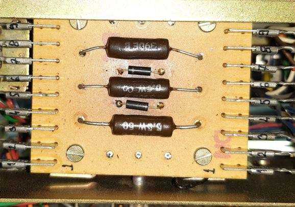

  6. Poslednje je zamna zenerica (snaznijim, BZX85C 6V2 1.3W) u napajanju kao i podizanje i njih i snaznih otpornika od plocice. Otpornike nisam menjao jer su tacni u 1Ohm i ne deluju izmuceno i nagorelo. Jedino sam morao da ih podignem na kocice jer su nozice bile kratke za tu visinu. Sada je sve negde oko 5 mm odignuto od plocice. Sve je prelemljeno novim tinolom.

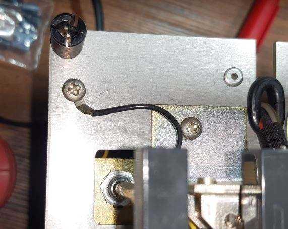

  9. Prvo sam ugradio 3 polnu IEC uticnicu. Moralo je malo da se turpija po otvorima za vijke zbog rastojanja ali brzo je reseno. Nakon turpijanja namazano providnim lakom za nokte da ne korodira.

  18. U pravu si, u medjupolozajima nema kontakta. Nisam znao za ovo, nigde to nisam sreo

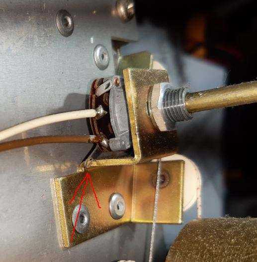

  19. Pa to sam i hteo ali nisam siguran gde je 240V A pogledaj koji je prvi polozaj do 240V

  21. Znam za sve te metode, ali sam ispostovao Zenov tutorial gde je on uzemljenje samo vezao pod sraf na sasiju. Videcemo, ako bude problema uletece NTC.
  22. @vladd Zenerekne prave napon koji se razvodi svuda po preamu Novim zenericama sam nogice savio tako da izgledaju kao zablje noge i sada su odignute nekih 6 do 7mm od pertinaksa. Otpornike moram da odignem na neke kocice jer su u originalu bili skroz iz pertinaks pa su im sad noge kratke da bih iskoristio njih za odizanje, ali resicu. @Zen Mod Sto se kondova tice, vec si mi odobrio ugradnju 2200uF umesto 1000uF i to cu da uradim (morao sam da ih porucim jer ove koje sam imao su za 25V a mislio sam da su za 40V). Sutra mi stizu F%T aksijalni. Tantali su vec zamenjeni elektrolitima industrijske klase, sve vrednosti su zadrzane osim 3.3uF koje sam zamenio sa 4.7uF jer sam to imao (pokolebao me vladd ). Izlazni tantali su maknuti i na njihovo mesto dosli elektroliti 10uF 35V sa bajpasom 0.33uF. Jos jedno pitanje. Preklopnik za mrezni napon ima 12 polozaja a samo 6 podela. Da li je to normalno ili je to samo na mom primerku? Na slici se vidi medjupolozaj.
