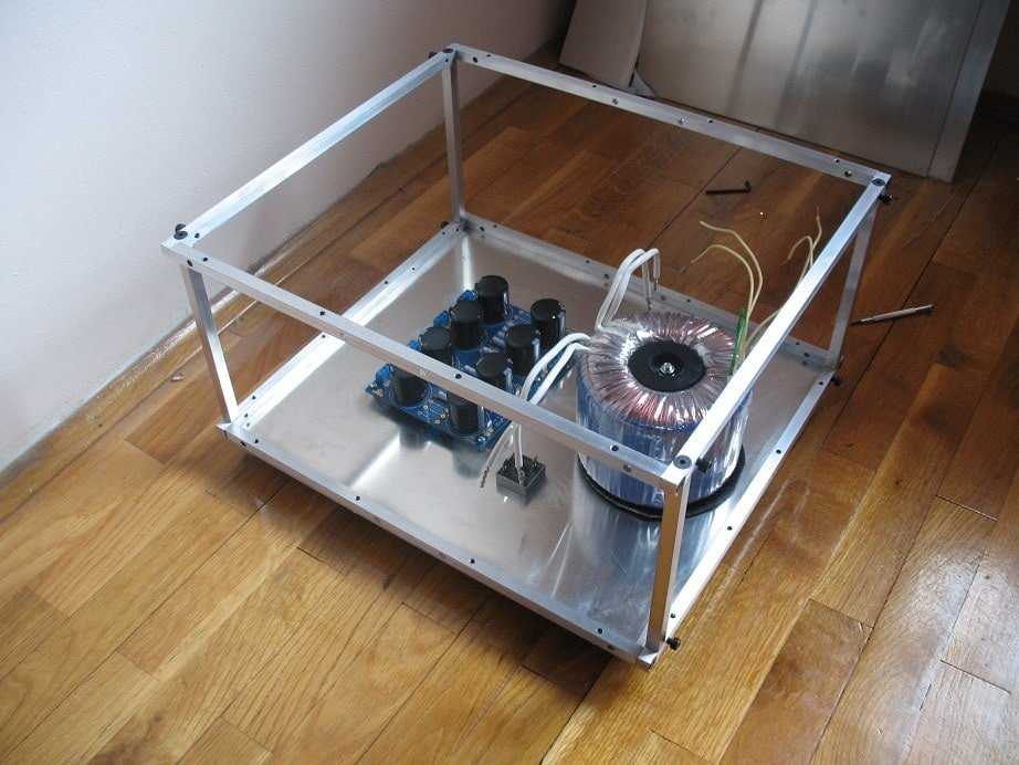

Evo mali osvrt na trenutno stanje. Napajanje je završeno, testirano (izmereno +-23,6V i na levom i na desnom kanalu). Hladnjaci (Fischer SK47/1000) su takođe isečeni, izbušene rupe za montažu na ram, za pločice i tranzistore. Jedino moram da ih išmirglam kako bi bili spremni za eloksaciju. Od sečenja trakastom testerom je ostao trag u unutrašnjosti rebara koji mora da se išmirgla. Tako da naravoučenije iz sadašnjeg iskustva je da sledeći put obavezno uzeti gotove eloksirane hladnjake. Da li je ovakvo napajanje u redu? Pre svega mislim na način kako su sekundari umnoženi za prihvat na četiri gretz-a i da li preporučujete još nešto u napajanju što bi se pozitivno odrazilo na kvalitet zvuka? Hvala unapred. Kao što vidite u mom slučaju ide dosta sporo, ali ipak ide

U pripremi kutija i napajanje za F5 pojačalo. Ovo mi je prvo pojačalo i prvi DIY projekat. Pločice za pojačalo i napajanje su sa DIY audio. Ram za kutiju je od aluminijumskih šipki 10x10mm. Obzirom da nemam nikakvog iskustva u samogradnji i elektronici trudio sam se da radim prema uputstvu i da koristim preporučene delove. Nažalost tek kasnije sam pročitao na ovom forumu o mogućim izmenama i poboljšanjima koja možda i dođu na red u nekoj kasnijoj varijanti. Ako i ova prva prosvira .
