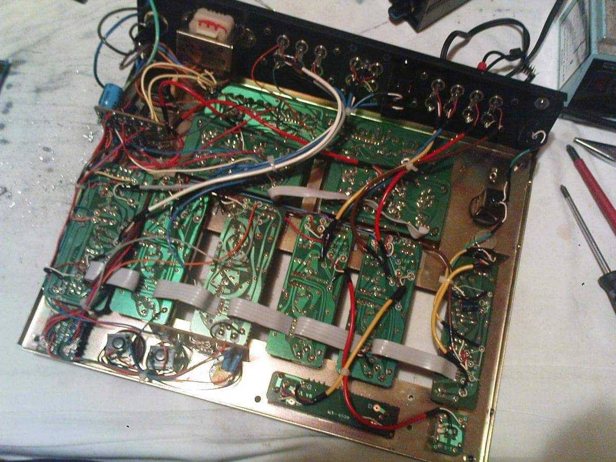

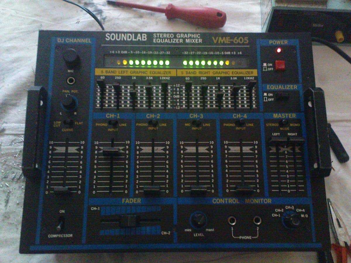

Nisam naveo,mikseta takodje ima odvojene ekvilajzere za levi i desni kanal sto je takodje jedna od prednosti... E sada to se desava na svakom od 4 ulaza (mereci sam ustanovio da se signal ravnomerno prenosi do samog mastera i njemu vezanog ekvilajzera,najveca razlika nastupa na samom ekvilajzeru za levi i desni kanal,a sam ekvilajzer za jedan kanal ima jedan OP 4558,5 tranzistora i okolnih pripadajucih pasivnih elemenata... Sve od ovoga na njima sam proverio,menjao sam OP-ove,svaki tranzistor je u redu,pasivni elementi su ispravni,siberi 5 kom od po 50k takodje (sve ovo sam vise puta merio i proveravao),ali greska je i dalje tu.. Mislim mikser mi je veoma pogodan i zato bih hteo da ovo popravim,ali vise mi ne pada na pamet sta bi moglo da bude,jer vise ne znam sta bih mogao da probam...
Prijatelji i drugovi,evo jedne zanimljive mozgalice za resavanje,pa ko moze da pomogne neka se javi.. U pitanju je gore pomenuti mixer (meni prvenstveno zanimljiv iz razloga sto ima odvojene master sibere za levi i desni kanal),ali ima jedu zajebanciju,nikako da to odklonim.. U pitanju je neravnomerno pojacavanje izmedju kanala,naime kada npr.ukljucim ton generator i pustim nekih 50-60Hz,pojacam siber na ulazu na neku vrednost i mastere na max,razlika izmedju levog i desnog kanala je nekih 400-500mV i vise,stim sto se to desava jedino kada podignem sibere na ekvilajzeru za 250Hz na max,kada iskljucim ekvilajzer razlika je nekih 10-ak mV sto i nije strasno,nadam se da ste me razumeli.. E sad pominjao sam u predhodnom postu u vezi pojacala PA 300 i invertora faze kako mikseta proosciluje sa kondezatorom paralelno sa masom od 15nF,e to je ova mikseta i evo sada sam paralelno izlazima prikljucio neki drugi blok od 68nF i isto se desava,imam utisak da imam problem sa masom kod nje i sve ovo sto se desava potice od toga... Mikseta ima uzemljenje preko kabla,ali je zato celo kuciste sa signalom takodje na masi,nadam se da sam bio dovoljno jasan oko ovoga,pa ko ima kakvu ideju neka pripomogne.. Semu nemam,ali zato evo jedna slicica,cisto da se vidi kakvo je stanje...

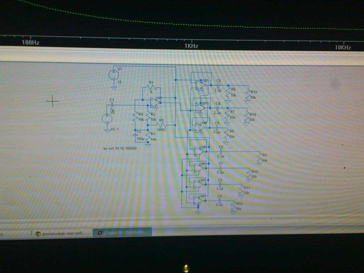

Evo kolege i drugovi,resio sam danas popodne ovu problematiku Kao sto je kolega Stein i kolega Borko_KA rekao u #78,#79 i #80 delu,ali mala ispravka,kola su proradila sa R2,R3,R4 od po 100k,a R1 u povratnoj vezi sam smanjio sa 1M na 10k (nesto sl. sto je Stein naveo) i distributer radi i vise nego dobro,max pojacanje je nekih 800mdb sto mi moze samo dobro doci,necu teziti da ide na 0db (kada malo bolje razmislim ostace ovako zbog pada signala u kablovima,prelaznih mesta i tome sl.),ali ono sto mogu reci zvuk je i vise nego solidan,bez distributera i sa njim signal sa tjunera na pojacalo,pa zvucnici...nisam mogao da primetim neku razliku (doduse kratko sam ga poslusao),ali u sustini to je to... Hvala svima koji su se ukljucili,koji su imali strpljenja i pomogli da ovo privedem kraju -

Jedino poboljsanje mogu ocekivati iz razloga sto je na simulaciji sa svim ovim elementima i sa R1 10k dobijam +6db,a kada izbacim jedino R4 i ostavim za R1 10k (da nije kratka veza) dobijam 0db i mozda i zvuk kakav treba da bude... -

Evo sad sam opet probao na simulaciji,dobijam 0db,ali kombinujuci tvoj metod i Zen Mod-ov,izbacim R4 i za R1 postavim 10k,moze i tako,ali sve je to simulacija,dok sutra ne probam,jer sam na grafiku dobijao isto ovo sa maloprasnjim metodom ali zvuk je neupotrebljiv...Probacu sutra pa se javljam sa rezultatom... -

U redu,probacu i tako,ali sutra,za danas je dosta eksperimentisanja... Nego da li da ostavim sve ostalo kako jeste,R4,R3,R2 po 100k ili da izbacim R4,a ova druga dva promenim na 10k..? -

Evo probao i opet ista stvar,ali sve mi je to cudno,na ovim simulacijama i sa R4 i bez njega ovo ima izlaz normalno,ali nista se konkretno na uredjaju ne postize,jedino moze da radi po orginalnoj semi,zvuka ima ali je pojacanje 20db (10 puta) sto mi nikako ne odgovara,sve ostalo kako bih dobio jedinicno pojacanje ne daje nikakve rezultate. Sve ovo sto sam probao daje isti rezultat,cuje se veoma slabo i veoma izobliceno,sa izrazitim jakim pucketanjem koje se menja u ritmu muzike? Ako jos ko ima kakvu ideju neka iznese.... -

Sa R1 od 10k imam ponovo pojacanje od 6db ili ti 2 puta,sad cu da pokusam da ostavim na mesto R1 kratkospojnik,a R4 cu izbaciti sa ostala dva po 10k i na +VCC 100k pa da vidim sta ce biti,ima logike -

Znaci bez R4 i trebalo bi da radi,mislim napraviti spoj na invertujuci ulaz kao sto je i na ostalim OP,kratko spojiti izlaz sa - ulazom i ostaviti ga bez ikakvog drugog spoja sa ovom mrezom??? -

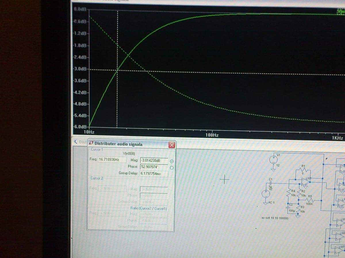

Evo i slika -3db je na 16Hz sto je veoma dobro,ali nesto po ovoj izmeni ove mreze ne funkcionise kako treba,nema sta da sam pogresio zamenio ova tri od 10k (bili svi po 100k) i ovde umesto 1M izmedju izlaza prvog OP-a i invertujuceg ulaza stavio kratkospojnik,signal se izgubio,ostalo samo neravnomerno pucketanje.. -
