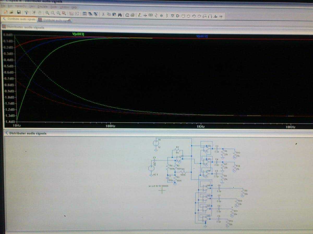

  4. Evo morao sam pre izrade da probam i ovu simulaciju (kao sto sam i predpostavio,DC napon na izlazu uz napajanje od 12V je polovina ili 6V),pa sa 2,2μ na izlazu,prvi zeleni grafik je sa opterecenjem od 12,5kΩ (dva od 25 paralelno),drugi plavi je sa 25k,a treci sa 50k opterecenja... Rekao bih da je ovo sasvim solidno i zadovoljavajuce (mogao bi se bez nekih drasticnih problema povezati na jedan izlaz distributera i dva ulaza na pojacalu)?

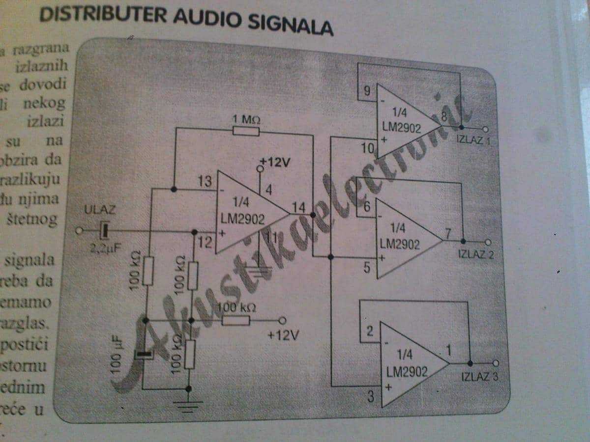

  6. Ma nista,nego me zbuni Evo sad sam malo pretrazivao na netu te fabricke audio distributere signala i mogu reci da su to poprilicno skupe i slabo dostupne sprave (do 8 balansiranih mono signala i da kazem neodgovarajuci za mene) Behringer u Player-u je oko 100eura,a stereo varijantu sa "brdo" izlaza (takodje u pomenutoj firmi imaju neke od 5000-6000 eura)...!!! Zato sam odlucio da to napravim u domacoj radinosti i prilagodim za moj sistem (bez pojacavanja i regulisanja signala na samom razvodniku) najprostije sto moze ali da sluzi svrsi. Nadam se da ce ovo da odradi taj posao i da nece biti problema? Posto ce na izlazima ovih OP po ovoj semi biti i DC napon u vrednosti polovine napajanja kako sam uspeo da zakljucim mozda bi ipak valjalo staviti iza svakog po jedan blok..?

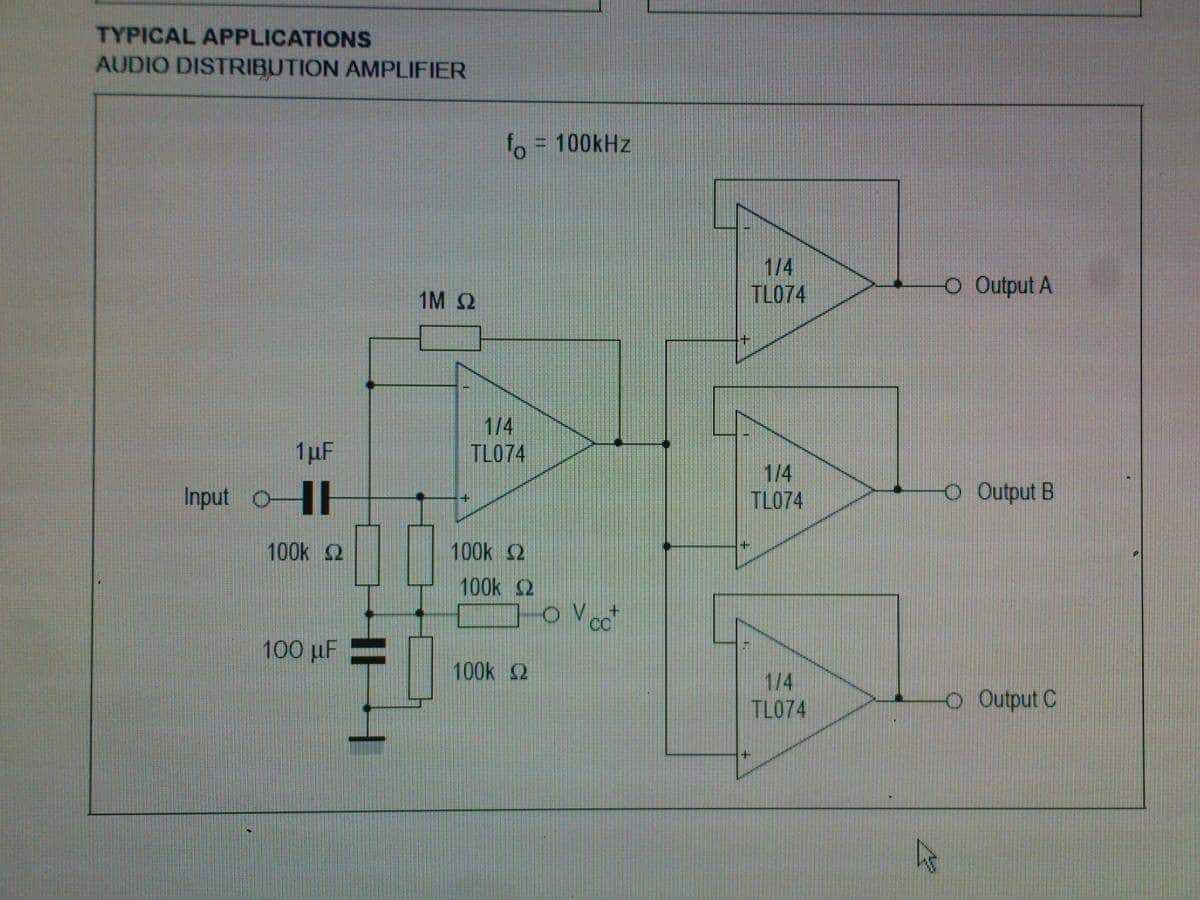

  7. Pa jasno mi je to,ali mislio sam da smo to u startu i razmatrali (da sema nije sa dvostrukim napajanjem) i da sam ostao pri ovome jer mi je to opet jednostavnije i izvesti (odgovorio si da je ok),nego mi je Stein preporucio TL074 i ja sam postavio sliku iz datasheeta u kome se nalazi ista ovakva sema sa pocetka posta.. Mislio sam da na ulaz stavim Wima blok,a na izlazima u semi nema nikakvih kondova (verovatno sto na ulazu vecine snagasa stoji po jedan sigurno-kod mene ih imaju nebalansirane uticnice i tu sam mislio da povezem izlaze sa ovih OP)...
  8. Jel zbog toga ne moze blok (mora elektrolit)? Nemoj me zbunjivati...reci sta si hteo da kazes... Mislio sam da je sema indenticna onoj koju sam postavio i da cu po njoj da uradim sa jednostrukim napajanjem i da sam mislio da stavim blok na ulazu.
  9. Evo i u njegovom Datasheet-u ima ova ista sema,jedino sto je kondezator na ulazu 1μF (ovde moze i blok umesto klasicnog elektrolita)?
  10. E hvala ti,potpuno isti raspored izvoda.. Nego posto je Fet ulaz moze li ovakva gore sema sa eksternim elementima ili da tu sta menjam?

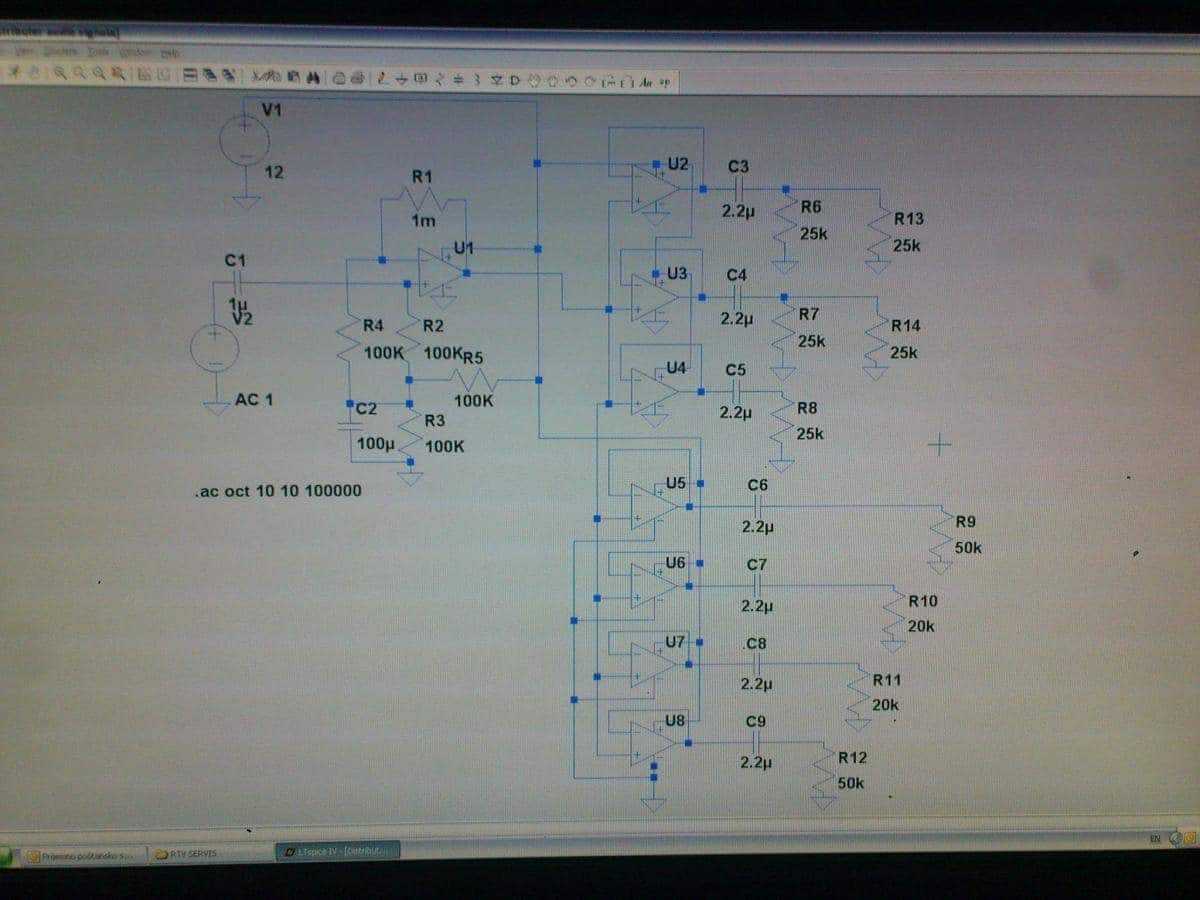

  13. Posto imam vise pojacala,a hteo bih to da sve umrezim sa jednim miksovanim stereo signalom da li nesto ovako moze doci u obzir? Pored ovog kola za jedan kanal i tri izlaza,dodao sam jos jedno (za sada crtam PCB) i povezao ga na napajanje i spojio takodje na neinvertujuce ulaze zajedno sa ovim i dobio jos 4 izlaza (ukupno 7 nezavisnih izlaznih kanala,sa jednog)...
