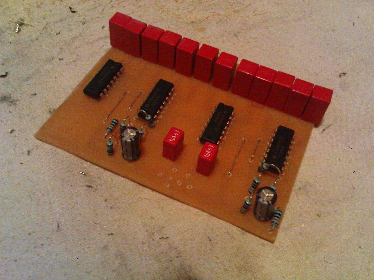

Evo jos jedno pitanjece za Zen Mod-a? Sinoc sam ovo sastavio (prilozio sam slike),e sada generisao sam 50Hz,1V priveo ga na ulaz i merio napon na izlazu (nisam upotrebljavao osciloskop) vec klasicnim multimetrom i izmedju mase i svakog izlaza imam nekih 4V (posle kondezatora),kako to moze biti moguce,osim ako nije iz razloga zajednicke mase napajanja i signala..?? -
povezivanje vise razlicitih pojacala na jedan stereo izvor signala
remam je odgovorio/la remam's temus u Solid State
Pa to sam i mislio i ovo sto si napomenu vazi za napon,ne za struju,idealni bufer (zbog potpune sprege) je naponski izvor,a naponski izvor u idealnom drzi napon konstantinim bez obzira koje je opterecenje upotrebljeno,sto ce reci prvo pojacalo iz tvog objasnjenja ce biti preuzbudjeno,drugo normalno,a trece poduzbudjeno,sve je to meni jasno i znao sam za to,ali upravo iz razloga sto imam pot na svakom pojacalu to ovde nisam dodavao,nego najjednostavnije sto moze (da sluzi svrsi,samo da prosledi signal na sva pojacala snage,napisao sam to u ovom postu negde),a regulacija postoji i na pojacalima i na izvoru,tako da to nije problem... U svakom slucaju hvala ti na sugestiji -

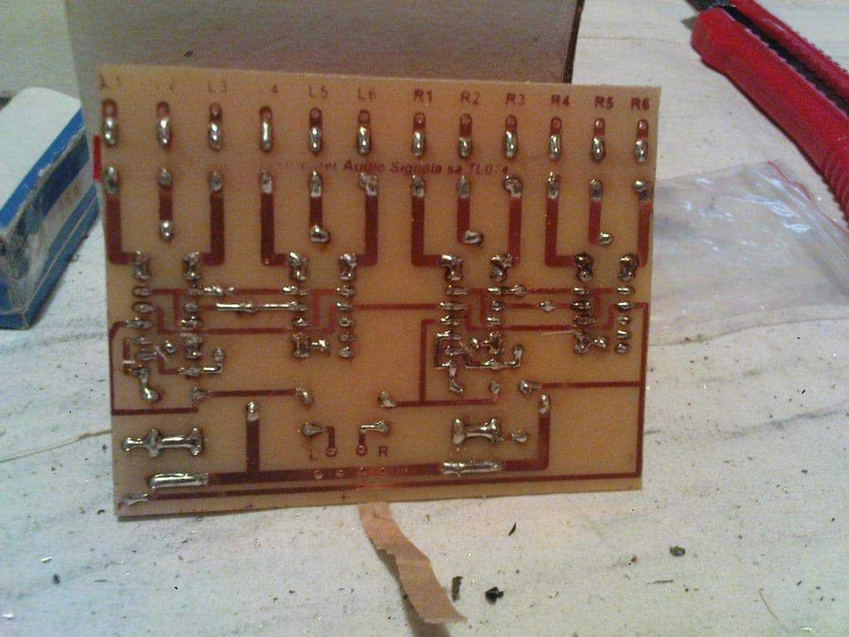

Evo PCB gotov (za ovo popodne,pre podne sam bio na poslu),malo mozda nespretno,ali je zavrsen.. Sto se nespretnosti tice mogao bih da kazem da je kako kada i da nije do mene,posto je foto pertinaks nekada se odradi perfektno,a nekada traljavo (imam utisak da je iz vise faktora,starost foto laka,debljina sloja,duzina osvetljavanja,temperatura i sl.),ali je bitno da su veze konkretno na ovome dobre,natpisi vise manje,ipak je tanko,ali kazem nekada se i ova tanana slova izvucu ekstra,sad kako je tako je... -

Aman da,razumem ja kako treba vezati plocicu,ali ocito nas dvojica se ne razumemo... Pogledaj jos jednom semu ovog distributera,kazem ti mene jedino buni masa na njemu,ovde se nigde ne vidi masa signala niti je ona vezana zajedno,vec samo napajanja,a vezom ovih elemenata masa napajanja nije uopste na masi signala,zato te jos jednom pitam,ako povezem - od 12V na - signala,a u isto vreme je na drugoj strani (pojacalo) taj - signala negde na uzemljenju da li se sta tu kvari,ili jednostavno da - od 12V ne vezem zajedno sa signalom,vec da ga direktno prosledim na izlazne uticnice?? -

Pa to sam i hteo da te pitam,znaci posto je tako,a sa druge je strane masa signala vezana na masu nekog uredjaja kod ovakve nebalansirane verzije,postavljam pitanje da li to vezati na jedan pol ovog napajanja,ili mase ulaznog i izlaznog signala povezati direktno bez da na te mase vezem i masu ovakvog napajanja? -

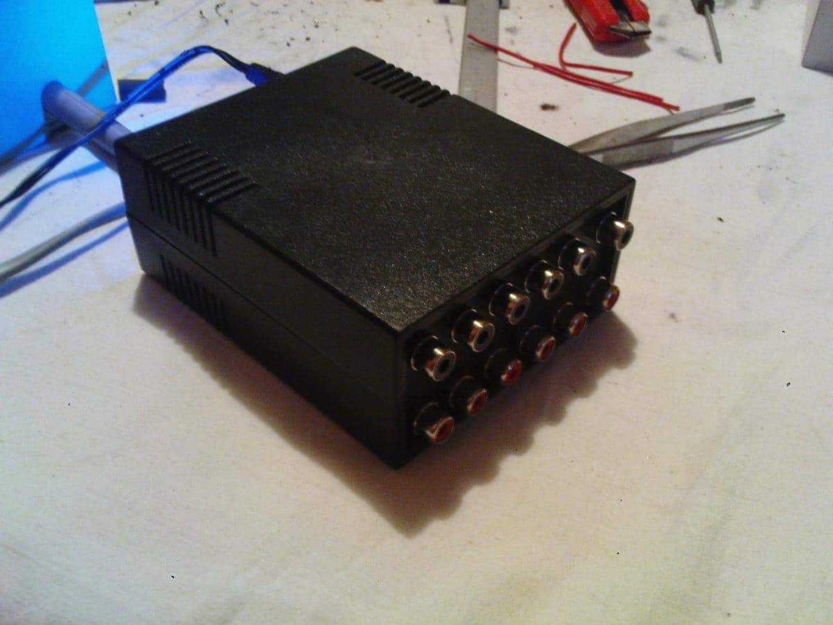

Pazi ovako,ovo montiram na modelarnu plasticnu kutiju tako da su izolovani od sasije,trenutno montiram cinceve,spojio sam sve mase na izlaznim zajedno na jednoj strani,a ulazne mase R i L na drugoj,ostaje mi jos da izradim PCB (sutra-prekosutra) i da to povezem. Posto cu sutra da stampam PCB na pausu,ostaje mi da to veceras konacno reviziram,znaci koliko sam uspeo da te razumem,ulaznu i izlaznu masu treba spojiti zajedno u jednu tacku i spojiti je sa ovim ostalim masama oznacenim na semi,a tu odvesti na masu uredjaja koji je uzemljen preko tog NTC-a...? Jos jednom da napomenem napajanje ovog sklopa vrsim sa klasicnim stabilizovani napajanjem (kao za mobilni,uticnica 2,1mm),nezavisno od ostalih uredjaja,pojacala i slicno,montirao sam na kutiju i tu uticnicu za napajanje... -

Zen Mod,evo upravo ubacujem u kutiju konektore,ali imam jedno pitanjce? Sta mislis da li ce biti problem da se masa signala sa ulaza prenese direktno na masu izlaznih,bez povezivanja sa masom (odnosno minusom) napajanja,vec da napajanje samo vezem za napajanje OP-a i ovim naponskim deliteljem za neinvertujuci ulaz OP-a? Koliko i vidim ovde se samo deli "zivi" kraj signala,a masa nije nigde vezana pa predpostavljam da treba tako i uraditi,bez da je vezem za masu napajanja? -

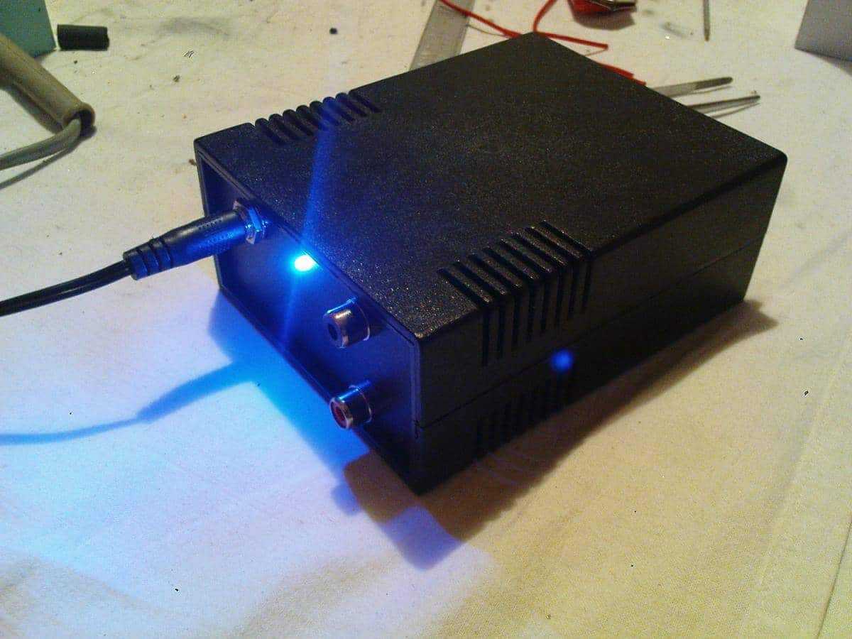

Hvala ti na preporuci Zen Mod. Mislim ako ipak ti smatras da ovaj "hand made" nece puno odstupati od ovakvih uredjaja onda da ga radim (PCB na papiru je gotov i po svemu govori da ce to biti sasvim upotrebljiv i dobar uredjaj).. Da se ne maltretiram oko ovoga (mada je Shure Shure,kao sto kazes i ipak su ovako kompaktni uredjaji) ova dva bez nekih 200$ ne bi bilo kod mene sigurno!
