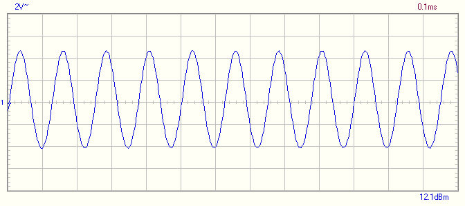

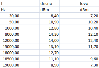

  3. Proba sa zvucnicima. Ovo je prikaz merenja sa osciloskopom sinusnog signala na ulazu a na izlazu su skinute ove naponske vrednosti. Šta znače pametniji će da znaju. Razlika levo-desno je zbog toga što je na levom kanalu otpor od 8.3662 oma (27+27+22 u paraleli) a desno su dva zvučnika od 4 oma u seriji. Po mojoj proceni može se videti odziv po frekvencijama. Primećuje se da je zvuk malo tvrđi nego kao kod Pass Zena, odnosno visoki su izraženiji (vidi se i po vrednostima). Meren je samo sinus i na 20kHz je bez promene oblika. Kocke nisu bile merodavne jer aplikacija sa telefona izbacuje sve samo ne kocke. Inače nema ni b od bruma i to na 97 dB hornama. Ovako izgledaju oscilogrami snimljeni na PC Jel mu ima pomoći da se malo upeglaju ovi visoki. Da napomenem - lampe su nove Electroharmonix EL34. Inače lako i lepo svira. Bas je malo bolji nego kod Pass Zena.

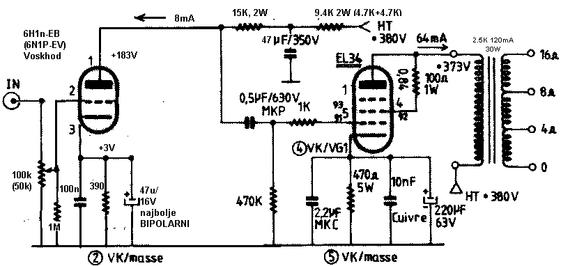

  8. Odradjeno po uputama pametnijih (stavljeni bajpasi od 6,8 nF i 15nF, smenjeni resetkini otpori na driveru sa 1M na 0,5M, zamanjen anodni na driveru sa 15 na 22K) i ovo je izgled utrobe. Zavrsna sema sledi po zavrsetku ispitivanja napona i tweekovanja za zamenu driverice.

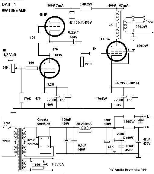

  9. Sax, tako je i uradjeno, samo sto je anodni 15k a onaj plavi na drugoj slici je 12k. znaci taj 12k cu menjam. Ali, imaju novi momenti. Znam da zvuči pretenciozno s moje strane, dobro veče iliti zdravo kolege lampaši. Neizdrž mi ne dade mira i spojih jedan kanal na HT. Da ste mi ranije rekli kako ovo zvuči, ne bih "bacao" pare na one Fostexe. Pustio sam jedan kanal na neke kante (morao sam da ih vežem u seriju jer su 4oma). Više sam nego oduševljen. Kako li će tek da bude sa Fostexima. Nisam čuo brum na ovim kutijama, ali ne znači da ga neće biti. Probao sam i UL mod i on je ok, ali što Sax napomenu - ništa spektakularno, samo malo jače. Naponi su promenjeni sa ovim jednim kanalom. Bias EL34 je 56mA (26.53V), 6n1p je 6,4mA (3V), naponi na anodama EL34 359, 6n1p 192V, elevaciju za grejanje nisam priključio - ona je 63V. Grejanje je palo na 6.2V. Još jednom, puno vam hvala za pomoć bez koje nema šanse da bih ovo sproveo u delo. Ostaje mi da se malo "smirim", da nešto ne zeznem u ovoj svojoj euforiji, pa da ga sklopim do kraja i da sprovedem sva vaša dodatna uputstva - snižavanje napona na prvoj lampi, dodavanje ovih ostalih bajpasa na katodama.
  10. Evo zasto je lepo biti samograditelj. Svaki dan nesto naucis novo. Primio k znanju. Samo da proverim znanje - u driverskom delu R-C clan je onaj 12k-47uF i taj se povecava a anodni ostaje isti.
  11. Hvala, moze. Samo da ovo dovrsim do kraja, pa posle cemo da tweekujemo. Ostalo da povezem visoki napon na izlazu i firework.
  12. Hvala Sax. I kakav dark side - light side je u pitanju. Problem oko ulazne lampe je sto imam ove dve. Mislio sam kasnije da ih menjam. Sad oko smanjivanja napona - koji otpornik da povecam, prvi od 12k ili drugi od 15k tj. sta nece smetati lampi. Ok za 470k - stavljam 220k. onaj bajpas na shemi je ostao slucajno, ali stavljam 10n. I 100 oma/1W je ostao sa stare sheme - vec je stavljen od 2W. Kafa - u svakom trenutku. p.s. NIXI za ono svetleca strana si me pretekao. Vec sam pisao post kad si iskocio.
  13. Znam da sam dosadan, ali moram da pitam. Spojio sam driver cevku na visoki napon (nije bilo vatrometa ) i EL34 na grejanje i dobio sledecu situaciju sa naponima: Da li je to ok?

  15. Ljudi, šta da vam kažem svima (da ne nabrajam ponaosob) osim beskrajno hvala! Hvala vam na sugestijama, pohvalama i naročito kritikama. Ovo je za mene prvo "svetleće" iskustvo i hteo sam da projekat uradim od nule da bi se što više naučilo. Ovo se krčkalo još od prošlog leta, po završetku Fostexa, PASS ZEN-a i RIAA pretpojačala sa 2sk117. Još mi je ostao neki DAC u planu, da bih kompletirao kompletnu "liniju" od ulaza do izlaza u DIY varijanti. Pretpojačalo je još od ranije Pass Balanced ZEN Line stage. Kućište sam "maznuo" od crknutog sviča i zato sam bio ograničen veličinom kutije. Prigušnica nikako nije mogla da se ugura u kutiju pošto je jezgro od 14 cm2 i 2222 namotaja 0,3 žice (EI84 x 50mm). Probao sam da vodim računa da trafoi budu zakrenuti za 90 stepeni da se izbegne međusobni uticaj magnetnih polja. Lampe su EL34 i 6N1P-EV i rađeno je kompilacijom sledećih rešenja: Izabrana je shema na ulazu sa jednom cevkom jer nisam imao dovoljno struje za grejanje pošto sam mogao da uguram samo žicu od 1,3 mm - što je bilo dovoljno za 3,9A, a trebalo mi je 4,2A za sve četiri cevi. Postoji još jedan, a to je da svaki uređaj bude sa što manje komponenti i, naravno, single ended. Ubačen je još izbor između triode i UL moda - koštalo je samo jedan prklopnik, pa što da se ne proba. Sada malo pitanja. Koji napon za napajanje da izaberem 380V ili 400VDC , pošto sam ostavio više izlaza na mrežnom trafou (270, 280, 290, 300 i 310V AC), pa imam "slobodu" da bezbolno menjam napon? Koliku struju da pustim kroz EL34, odnosno koji katodni otpornik - 470 ili 560 oma? Izlazni trafoi su mi ispali oko 2k9:8 jer mi se tako namestilo da popunjavam slojeve namotaja do punog reda. Hvala još jednom.
