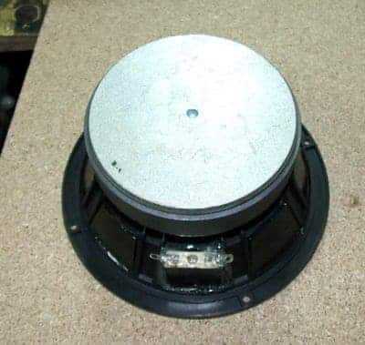

  1. Hehehe , nece odma , ali ce biti i kasnije razocaran. Jos davne 2000-2001 kad je Zoran (gazda elemente) poceo da uvozi te zvucnike , moj kum i ja smo pravili kutije sa tim zvucnicima.Uvek smo se pitali sta im fali. I posle par godina negde do 2005-te smo shvatili.Koliko para toliko i muzike. Za manje pare ne moze gori zvuk. Glavni problem su magneti i procep u njima, nemaju decibela u proseku su oko 84-85dB. Visoki je uzasan, to je sve samo ne visoki( mozda je sad bolji , ali tada nije valjao nista).Nikad posle toga nisam ugradjivao niti pravio bilo sta sa tim zvucnicima. Redovan sam kupac u elementi, ali ne kupujem zvucnike.Ako mozes kupi nesto bolje od toga. Neces se naslusati neke muzike.
  2. I zadnja strana od Hi powera

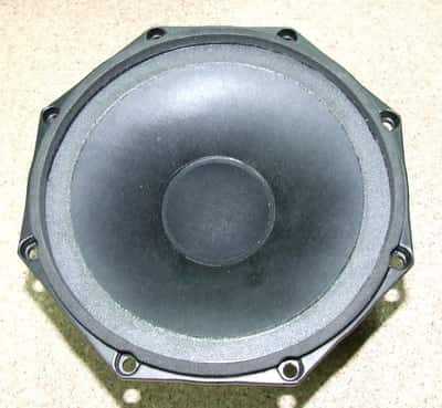

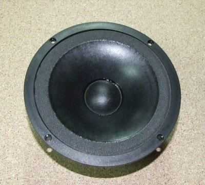

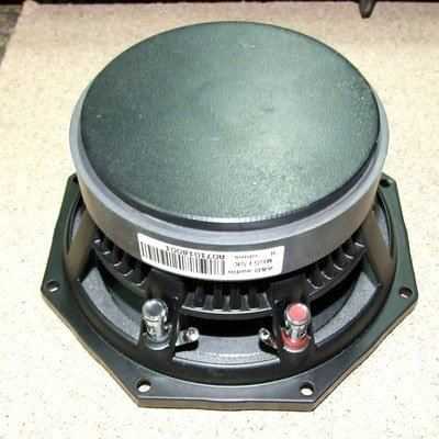

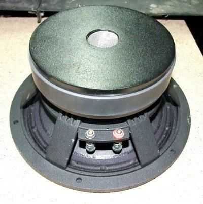

  3. Izvini sto se nisam javio ranije. Ne stizem.evo par zvucnika. Prva dva su 6,5 incha i iskljucivo su midrange.Treci zvucnik je 8 inca i pravi je mid-bass.

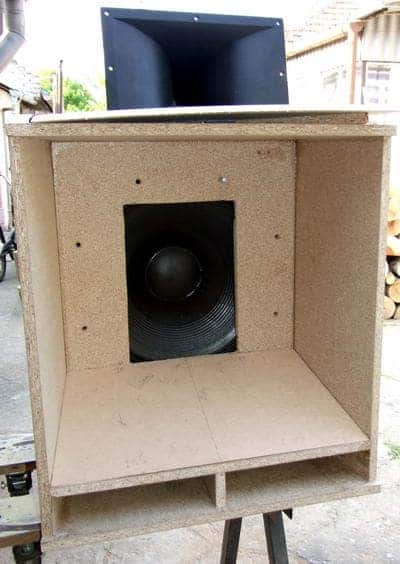

    Nas novi PA sistem

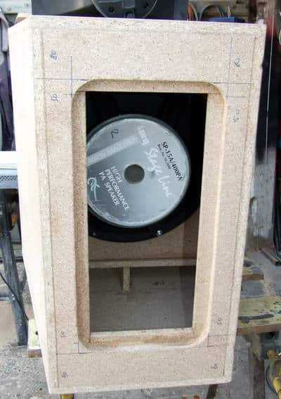

    Ova kutija svira od 100Hz 24dB pa do 1,5kHz 24dB. Znaci bas mi i nije bitan iz nje , ali je zato udarac iz nje savrsen.

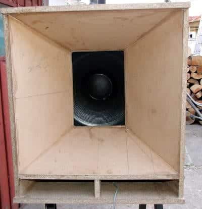

  6. DamirDj
    Nas novi PA sistem
    evo jos dve slike

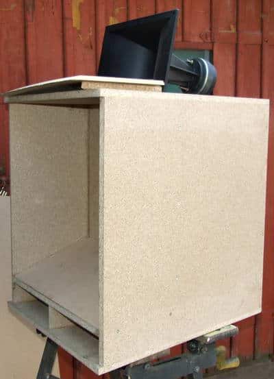

  7. DamirDj
    Nas novi PA sistem

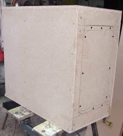

    Poceli smo da radimo.Konacno smo krenuli da sklapamo kutije. Prvo smo sklopili jednu mid-bass kutiju od iverice , a onda cemo da testiremo i da vidimo sta zna. Ako bude sve uredu pravimo seriju od spera.Evo par slika

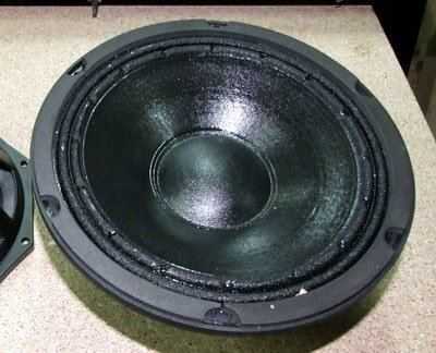

  16. Ljudi, membrane i vesanja su od pro zvucnika . Donja vesanja centratori su uglavnom sva tvrda, a gornja vesanja su sva zalepljena na membrane, tako da se ne moze prodati odvojeno.Najbolje je da vi to sami vidite.Znam da to znaci dolazak , ali tako je najlakse.

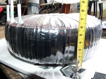

  19. Pile , OK, ali po kojoj ceni je onda taj trafo?Ovde ga dobijes bez da moras da porucujes , hocu ovo jezgro, hocu ovaj namotaj, hocu da ne zuji , hocu da bude lep itd.Kod Riste je cena normalana.
  20. Slazem se sa tobom, (na dynacordu pise potrosnja 1600W, aha). Recimo onaj trafo sa slike(1200VA) ide u pojacalo koje ce biti 2 x 500W na 4 ohma. Da li si ti ikada otvorio nekog engleza?dobro da su stavili ista u njega.ISO ovaj ili ISO onaj, kakve veze ima kad nije dobar.
  21. Igrom slucaja dodje mi na poravku Dynacord powermate 1600, promixeta sa pojacalom od 2 x 500w na 4 ohma. Ustanovim da je crkao primar na torusu od 750VA. Nazovem Ristu i kazem mu da mi napravi jedan od 750VA naravno sa istim naponima. Posle desetak dana stize trafo i vidim da je veci od fabrickog i u visinu i u sirinu, znaci jedva je stao u kutiju. Iz trafoa nema grama bruma zujanja i nema onog karakeristicog zujanja prilikom ukljucenja trafoa. Ladno sam ga upalio bez soft starta i moj automatski osigurac (u radionici) od 16A nije izbacio. Pre nekog vremena sam kupio trafo od 1200VA (sa kapacitetom od 2x15000uF 100V nije izbacio osigurac). Objasanjavo mi je kako on prvi jezgra i kojim postupkom i sto je bitno, ima dve motalice, jedna za manje i jedna za vece toruse. Evo par slika da vidite kako covek radi.
