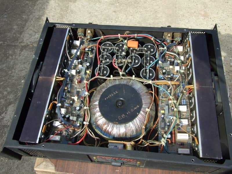

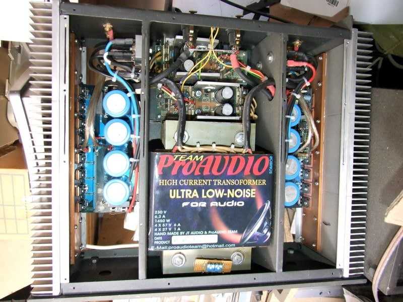

    i jos trizadnaja slika je ono pojacalo sto je covek pitao sta je untra.

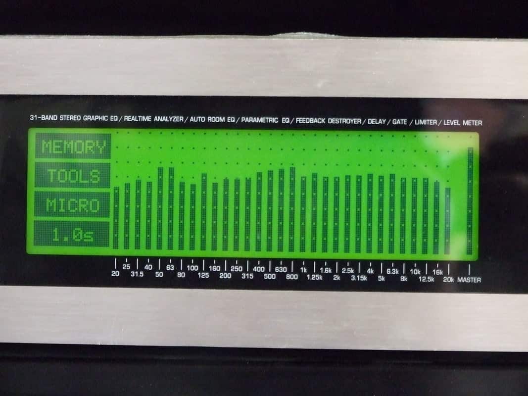

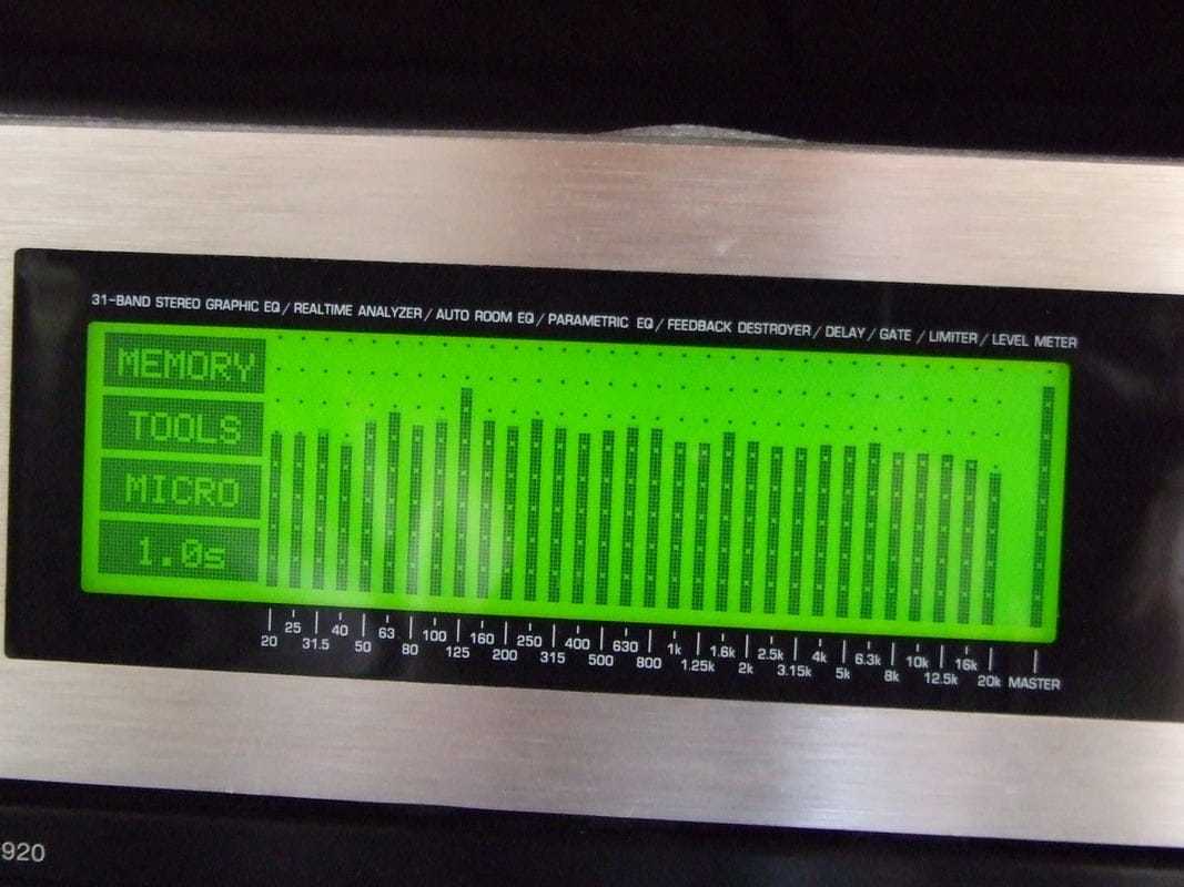

    Za Vladu ,Merni mic je kalibrisan (ima automatsku kalibraciju i tada ima tol.+/- 0.5dB) i uptanju ecm 8000 od behringera, a rta je Behringer Dsp 8024. U sebi ima pink , white i sine genarator od 20Hz-20kHz. S Klotz kabelom. Uredjaj posedujemo ja i moj kum od 2002 godine. Do sad je svasta izmerio i 98% slucajeva je bio u pravu.Mikrofon prvo postavim na 1 met. tacno u sredinu izmedju horne i basa, a onda na 3 met. Na pod ispred zvucnika stavim neko staro cebe.Kad skoro sve zavrsim onda zvucnik iznesem na dvoriste i to ponovim. Zbog raznih uredja koji mi smetaju na merenju, upravo ono sto je napisao Impuls.Tada odnesemo zvucnik na mesto na kom ce svirati i onda ponovo izmerimo, ali to je uglavnom zbog dampiga i mozda nekad zbog glasoce visokog (ali vrlo retko to menjamo posle onolikog merenja).Nadam se da si zadovoljan odgovorom .Evo Slike posle nocasnjeg stelovanja skretnice na 3 metra od zvucnika.

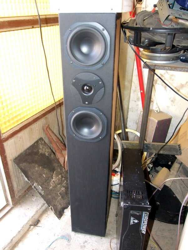

    Jedan od mojih sto sam napravio pre 5-6 godina. Takvih sam napravio oko 30-tak komada. Inace je 2 x 320 w 8 Ohma, 2 x 450 w 4 Ohma.Zasto pitas?

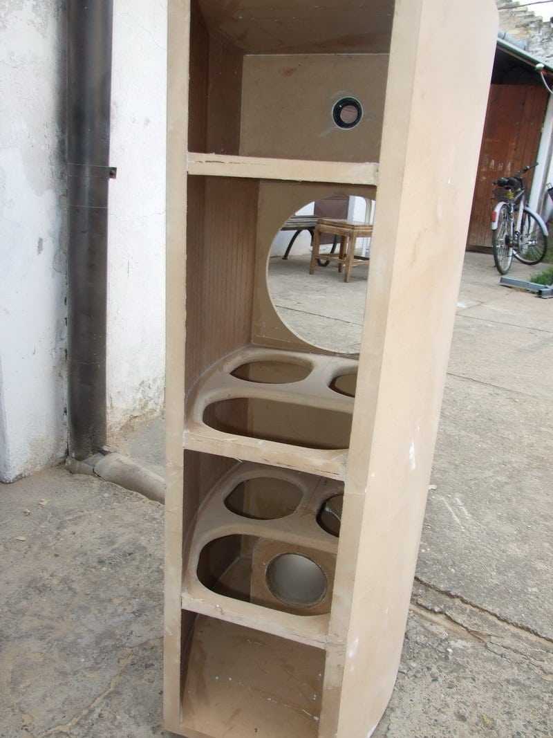

    i jos dve fotke

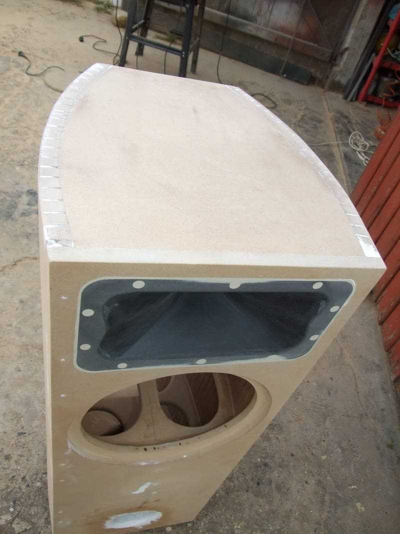

    posto je proradio forum , evo jos stolarije.
  10. DamirDj
    Econowave

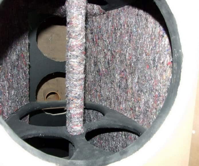

    Bokitokivoki , nisam imao vremena za pisanje, previse obaveza ,postavi dva stagea odradi na jednom kao dj ,pa sve to skloni pa onda to sve opet ponovi sutra i onda se malo umoris , pa mi bas i nije do neta. Hvala na divnom odgovoru. Odlicno si to napisao. Cim uhvatim vremena videcu da li si upravu za proracun. RTA ne laze.Filc je 90% pamuk. Debljine 7-8 mm. Odlican je i ima sa donje strane odlicnu stvar za lepljenje na drvenu povrsinu drvofixom. Probajte.

    Beyma preko skretnice ima 94dB, ja koristim dva zicana poteciometra i kad nastelujem glasnocu onda ih zamenim sa odgovarajucim otpornicima.Bokitokivoki u datashitu selenijum ima 109dB u horni HL-14-25 koja ima disperziju 45X45 stepeni, bas me zanima kako ces izracunati za waveguide koji ima disperziju 100X60 stepeni. Ljudi nista bez mernog uredjaja. Pa nijedan ozbiljan proizvodjac zvucnika to ne radi napamet nego merenjem u odgovarajucoj (gluvoj) sobi sa brdo mernih instrumenata.

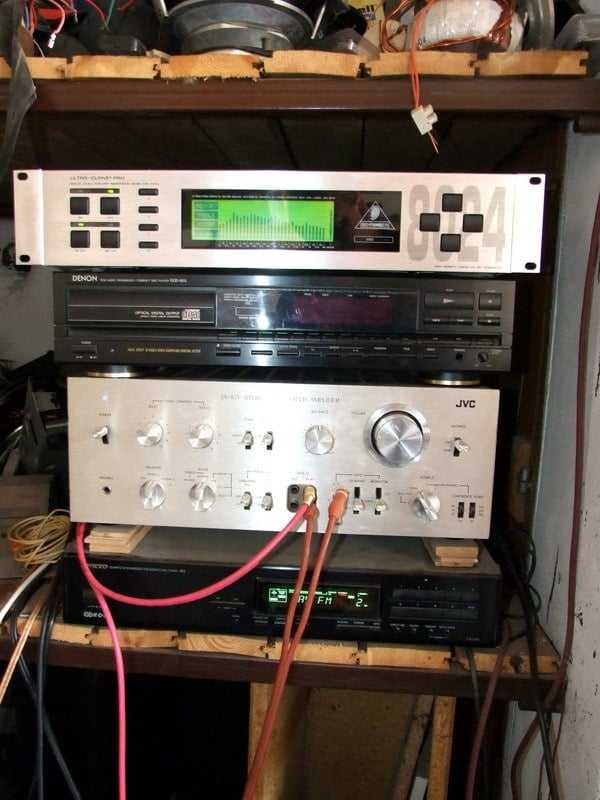

    pusti pricu 5-6-7dB-ela itd. Sprava meri, a tek onda ono fino na usi.Koje je to pojacalo na koje slusas te zvucnike?
  13. DamirDj
    Econowave
    bassivus odlicno receno, iz iskustva dok god ne donesem rta i ne namestim zvuk po sobi , nema slusanja muzike. Pa ja nisam znao da on nije ni namestio l-pad, pa samim tim ni nema razgovora o slusanju muzike. Sync donecemo spravu i to nastelovati to kako treba, samo vremena da uhvatim. Sync koje je to pojacalo na koje slusas te zvucnike?Za chakija, o engleskim zvucnicim odavno ne mislim nista, pogotovo ako se uzme u obzir da je sve i jedna engleska (citaj veca) firma prodata kinezima. Englezi odavno prodaju pricu , a ne proizvod. Imao sam par puta PD na premotavanju, i izgleda mi kao da su ga madjari motali onako rucno. Cak bi rekao da bolje izgledaju reflex zvunici nego PD. Drz se italijana (ciare, rcf, 18 sound ,B&C, sipa, faitalpro , coral itd.) , spanaca , nemaca (BMS)i naravno japanaca (fostex). Da ne zaboravimo na francuze (PHL) koji je u Pass-u. Recimo pogledaj ovo (http://www.phlaudio.com/datasheets/30_pdf/4530.pdf).Uzivajte u muzici ne u spravama.

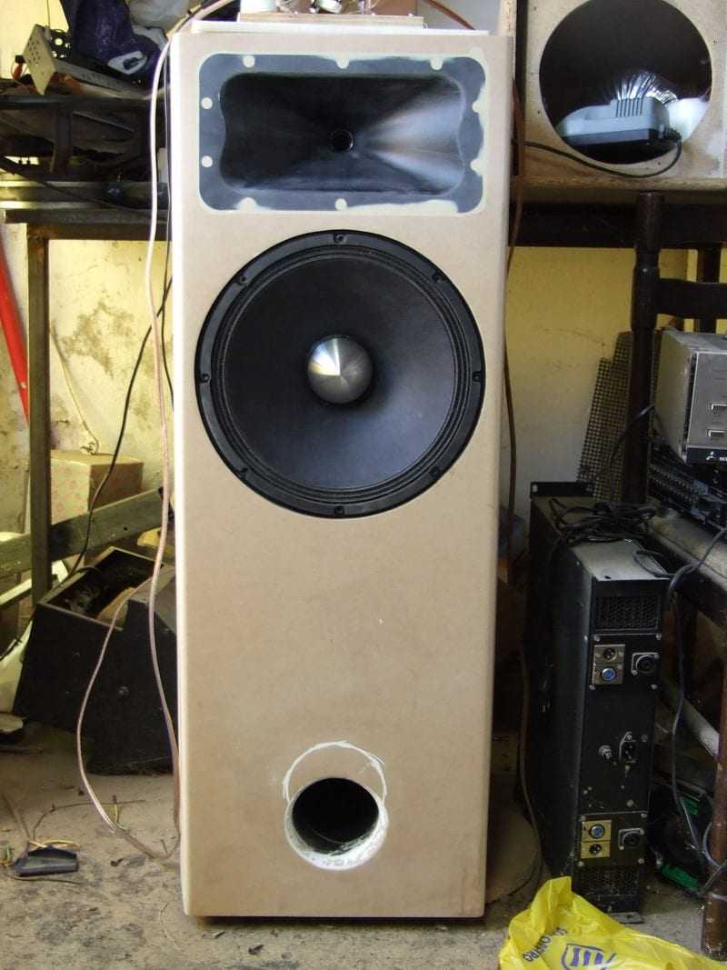

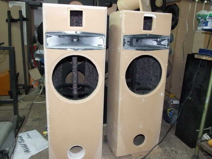

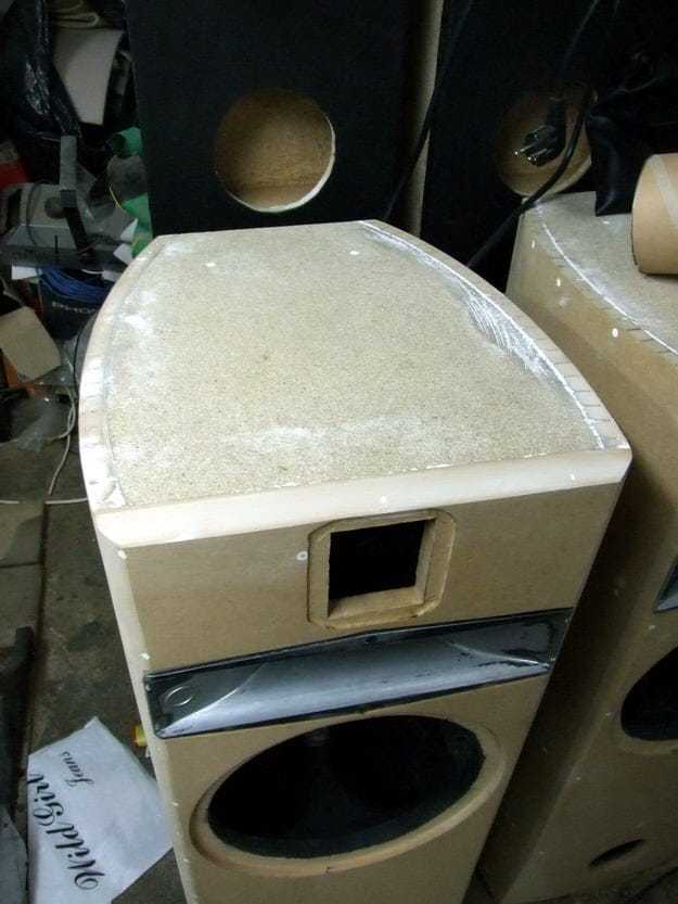

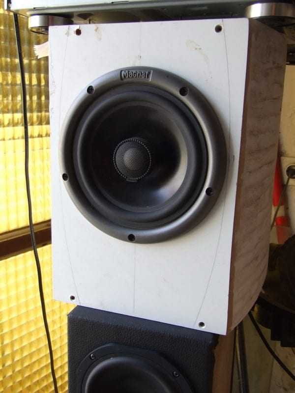

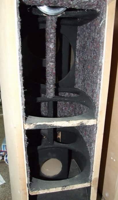

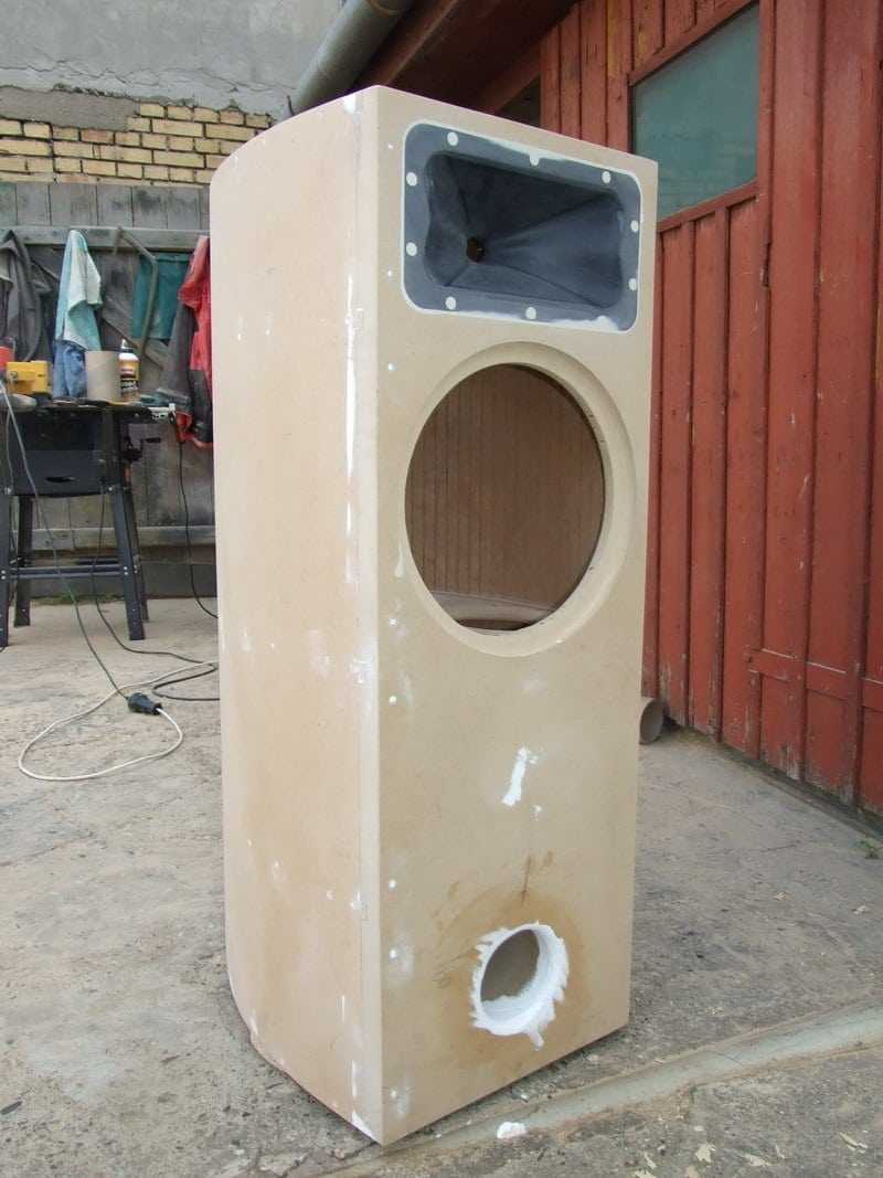

    Evo i mene.Svaka cast Sync-u na trudu i radu.1. Hornu cu na super fi-ovim kutijama prvo zavrnuti, posto je u svojoj komori , a onda izbusiti par malih rupa i kroz jednu od tih naduvati kvalitetnom purpenom. To bi trebalo dobro da zategne hornu. Da li mislite da li je ovo dobro?2. Super fi-ov hafler ceka eloksazu vise od godinu dana, da bi na kraju odlucio da nece eloksirati, tako da neznate bas sve price u vezi istog. A odavno je izbusen i spreman za sastavljanje. Uostalom ja se ne bavim samo sa tim. Vise me intersuje veliki PA Sistemi, Line Array sistemi od 10kW i vise.Sto se tice beringhera dcx 2496 ( najbolja stvar za namestanje zvuka(pogotovo zbog delay-a na visokima)) , ja ga imam i mogu ti doneti u NS da ga probas i mogu ti doneti merni mik. i behringera 8024 rta. Pa da vidis kako ti soba radi i sta jos treba manjati na skretnici.Iz iskustva na mojoj probnoj kutiji beyma bolje radi sa kondisom 10uF nego sa 12uF, a bolje je bilo i na spektrum analizeru.Ja sam na moju kutiju dodao Fountek NeoCD 3.5H kao super visoki. Zvuci mi puno bolje. Mnogo vise detalja. Ali videcemo kad bude sve gotovo.Za sad evo par slicica , pa da kazete da li je to icemu?
  16. Horna cuvena EV H8 sa pocetka 80-tih, cist aluminijum, odlicna je. Driver neki selenium, ma bilo koji sa sto vecom membranom, jer je bitan srednji , a ne visoki.Za visoki je zaduzen fountek.Bice odlicno , malo utegnuto kako kaze Impuls, ali cucemo to u ovoj kutiji, pa cemo videti da li je to to.
  17. evo malo fotki ,pa uzivajte
  18. Ja imam full bassBoxpro 6.0 sa sa xover pro 3.0 sa svim upregredovima i i najnovijim database fileovima.Ovo sto je covek koji je racunao u speakershopu je dobro , samo je group delay malo velik.meni bassbox pokazuje da je najbolje 1 cev, ali ZenMod je u pravu kad kaze nije bitno ciji je proracun nego kako radi.Za sync-a, ja sam sledece nedelje u Novom Sadu pa cu ti doneti jos jedan par pa uzmi koji ti se najvise svidja. Ok?

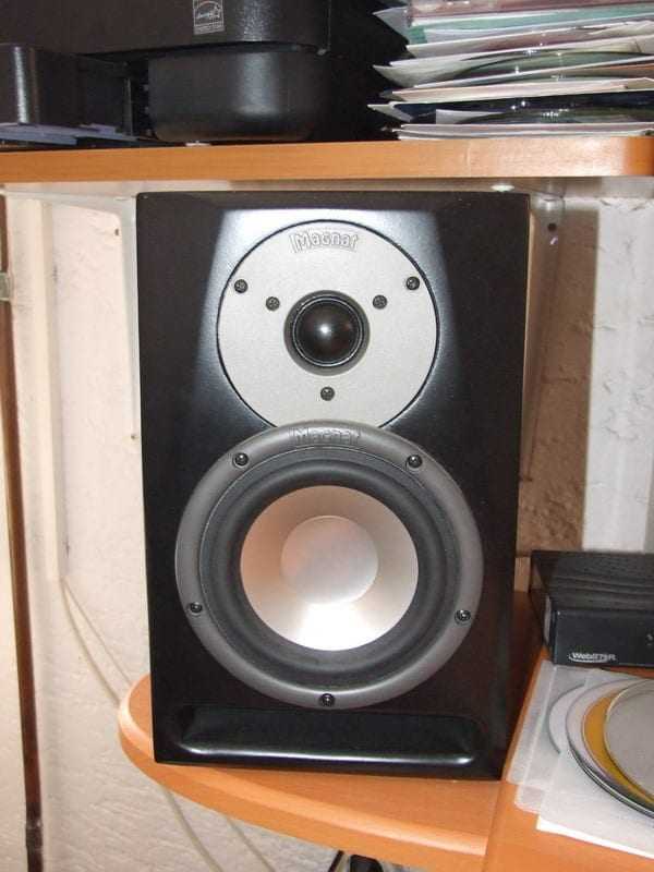

  19. Superfiovi su riboni kod mene, a tvoji su definitivno kod impulsa , hahaha ovo ce biti dobro.Sto se tice onih bukself kutije unutra je basic od 13 cm aluminijum memb. i magnezijum korpa stvarno jako dobro radi, kutija je 9 lit.Mislim i znam da onaj Zen Modov proracun za beymu 12lw30n koji kaze da trba da bude na 75 litara dve cevi od 10cm i ko zna koje duzine nije dobar.Definitivno jedna cev od 10 cm i 19cm duzina i onda lepo radi na 33Hz, ali sve cemo to jos jednom proveriti.
