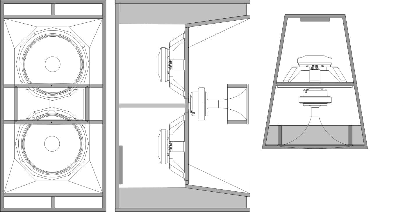

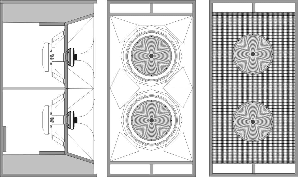

    Nas novi PA sistem
    Tajminzi , pa zato imam digitalni crossover i njegovo stelovanje delay-a, mogu da namestim da viskoki zakasni.Trenutno mogu da nabavim 12" i 8" jer to ima na lageru, mada ne moze doci u srbiju pre kraja februara. Cena za 12" bi bila oko 25 eura za komad, a za 8" oko 20 eura.Za motazu horne sam mislio da isecem mrezicu u krug i da zavrnem istu za nju.
  8. DamirDj
    Nas novi PA sistem
    Evo jos malo experimentisanja sa izgledom tj. konstrukcijom satelitaRazlika je driverima i hornama za visoke. U pitanju je waveguide horna od 10" koju proizvodi Dayton audio i driveri bi bili Selenium D220TI od 16 Ohma.Znaci dva drivera i dve horne.Da li je ovo bolje i gore resenje (bolje je sigurno zbog onih gornjih visokih , a gore zbog???Slika sa desne strane je sa zastitnom mrezom.

    I kako bi trebala da izgleda jedna strana

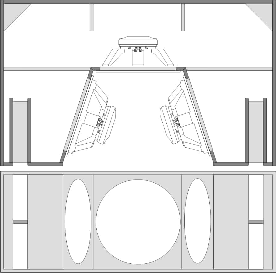

    Evo i bass kutije

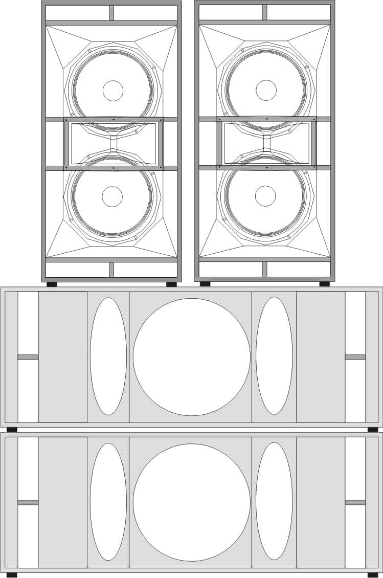

  13. Treba da zapocnemo moj prijatelj i ja novi PA sistem, sa kojim treba da radimo uglavnom DJ nastupe i slicne zurke.Sistem je zamisljen da ima 4 satelita i 4 basa. To ce biti glavni sistem, plus ono sto vec imamo.U satelitima su dve 15-ke (svaki 99dB) i jedan 3-incni driver (112dB)sa trotom od 2 inca, hornom od 30 x 60 stepeni. Max SPL ja 137dB.Bas je zamisljen sa tri 18-icna bassa od po 600watt/sin, kutija ima oko 650 lit i kombinacija bassreflex , bandpas, horne kutije. Basovi ce biti spojeni u nekoj slicnoj dipol verziji. Po proracunu maximalni SPL basa treba da bude na 70Hz i to 141dB.Impedanca satelita 4 ohma , a basa 3 ohma. Na svake dve bas kutije bice zakaceno jedno pojacalo od 2 x 2kW na 2 ohma, a na dva satelita jedno od 2 x 1kW na 4 ohma i na viskoki mono blok od 300-400watt/sin na 4 ohma. (verovatno neki Mos-Fet).Sve kutije ce imati minimum 6 rucki i obavezno tockove na zadnjoj strani.I naravno digitalni crossover.Evo par slika, pa da cujem komentare.

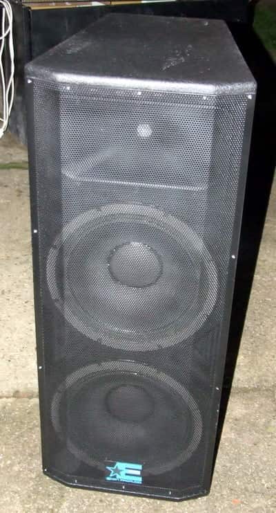

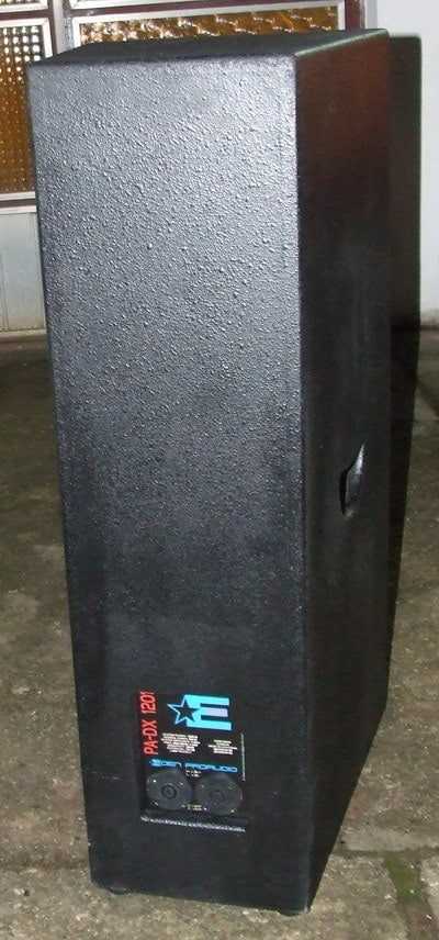

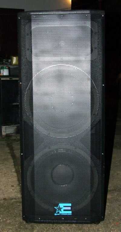

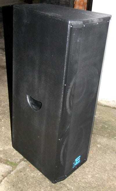

    Kao sto iz naslova pise "male" PA kutije za ubijanje pijanih i ostalih ljudi.Stigao sam da ih zavrsim.Unutra: bass Beyma SM 112 mid-bass Beyma SM 112 Visoki JC spekers 160mm magnet 51mm spulna i naravno titanium. Horna JBL econowaveKoncepcija je 2,5way.Rez na donjem basu na 400Hz 12dB, na gornjem 1,5kHz 12dB i visoki isto na 12dB + l-pad.Kutija 105 litara . decibelaza negde oko 97dBZvuk je dobar , cvrst cak malo previse basa.Evo slika na uvid
