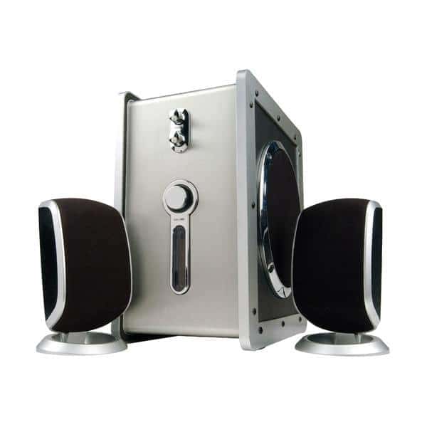

Beli dim sa odvratnim ukusom i mirisom . Zeleci da uradim bas to sto si predlozio ukljucih danas pre pocetka rada pojacalce na nekih 2 sekunde i pojavise beli dim iz jednog izlaznog pojacavackog cipa. TDA 2030A. Aha!!! reko tu smo. Odlemim cip, ukljucim pojacalce.... Nista.... Nema dima, ne greje se, ne bruji..... Extra. proverim jedan kanal, drugi kanal, rade... perfektno.... Ustanovim na kraju daj e izgoreli tda2030A sluzio za pogon woofera. Posto mi woofer ionako nije bio potreban jer sam na izlazu levog i desnog kanala imao redovne kutije, sklopim sve ukljucim i evo me opet uzivam u dosta dobrom stereu, koliko to moze za jedan cip u ab klasi . Presretan!. Em dva glavna kanala rade, em znam sta je kvar i kako ga popraviti do kraja . Hapy end!!!. Stein hvala na ovim vrlo korisnim savetima . Hvala takodje i ostalima na pomoci. Problem resen. U nastavku.... Par mojih prijatelja trazi da im napravim jeftina pojacalca sa cipovima na izlazu. Moj predlog je bio ili tda 2050 ili lm 3886. pitanje iz vase prakse, koje zvuci bolje?. Ili ako mozete da predlozite neko na osnovu vasih iskustava. Prioritet, mali broj komponenata i laka izrada. Hvala!.
Vrlo je moguce da je jedan od izlaznih cipova pod kratkim spojem ... Delimicno kao sto kazes. Jer diode sam proverio ispravne su a srednji od cipova (ima ih 3 ) se strasno greje. Naravno da cu poslusati savet i postupiti oprezno. Hvala! .
Dakle ovako. Popravio sam brum ili brujanje. Bilo je u pitanju razlemljeno uzemljenje na vise mesta, Sve sam doveo skoro do savrsenstva koliko je moguce za tu klasu, stim da nemenjam nista. I onda sam vracao crevca nazad i BUUUUUM!!!!!!! napravim kratak spoj sa metalnim delom zvucnika...... I ode sav trud....... Sad kada ukljucim cuje se mnogo jace brujanje. Diode koje ispravljaju napon se pregrevaju do usijanja i to najvise u delu mase. Kabel koji vodi do prekidaca pocne da dimi posle nekog vremena, hladnjak se usija, kao i trafo. Lici mi na kratak spoj. Uredjaj i dalje radi i funkionise sa povelikim brujanjem ali nebih da ga skroz izgorim. Trafo sam proverio ok je radi sasvim pristojno pod opterecenjem i ne pregreva se. Napravicu zamenu. 2.1 sistem od tda7375 posto mi je on pri ruci, a posle polako pregledati plocu da utvrdim gde li je kvar.... Savet za buduce majstore i samograditelje!. Ne radite pod naponom moze da ubije!!!!!!. Ako ne vas, onda uredjaj.
