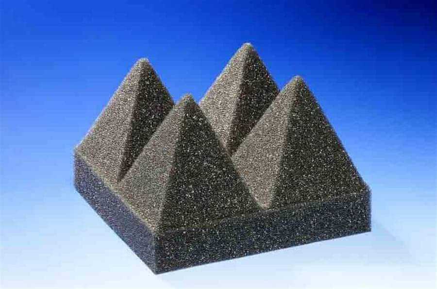

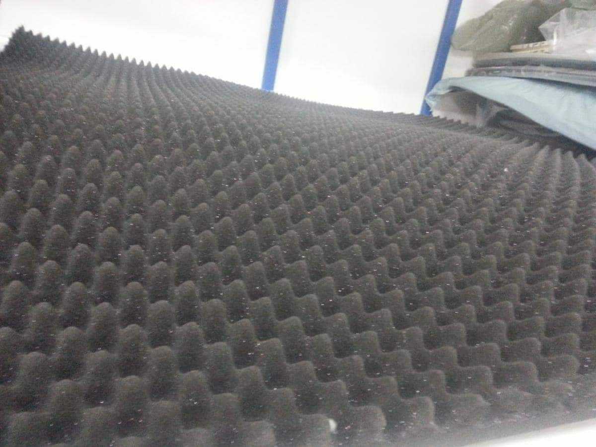

    Bob, jesi li probao ovakav ? Sound absorption D30130.pdf Ima ovakvog: I ovakvog: Shone se odlučio za nabavku ovog sunđera. Meni izgleda Ok. Šta nije valjalo u vezi tog koji si koristio ?
