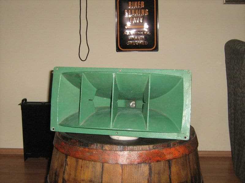

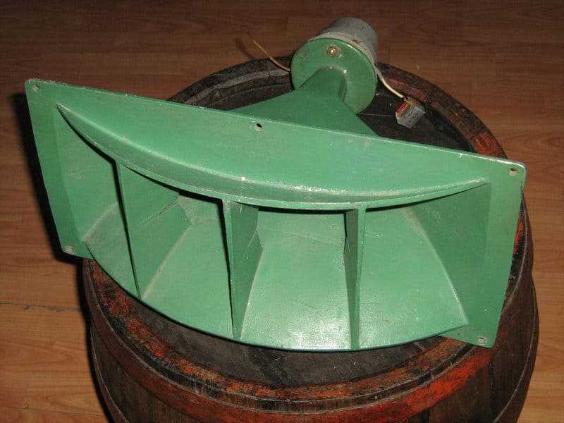

  18. ..Kupujem joj sestru...treba mi Iskra zelena horna 811b bez drajvera jer iste posedujem...bitno mi je samo da je u dobrom stanju da nije strugana brusilicom i slično...
  19. ...evo sličica,mada nisu ni sad ispale lepo,razlog nepoznat...sto se tice svastike istu imam ali je jos uvek dete od 14. godina...a sobzirom na drugu činjenicu da je svaja naj-sladji rod nemo da vas sanjam ...
