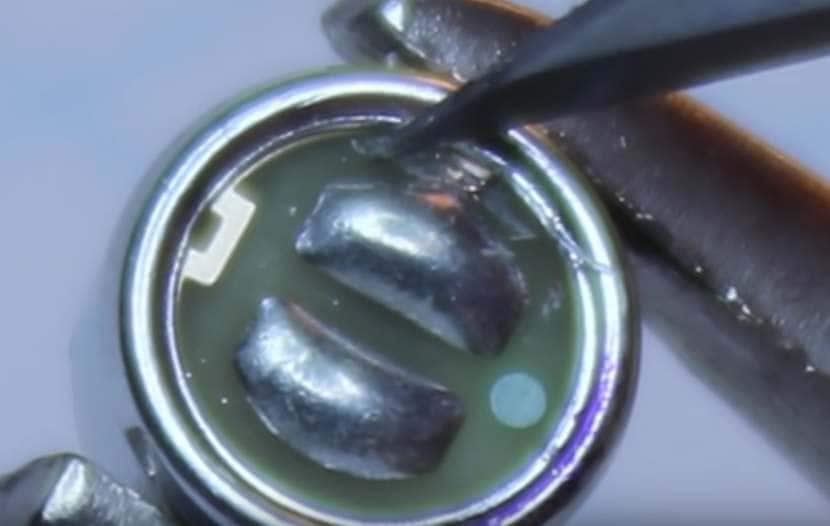

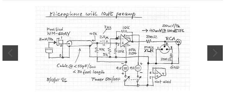

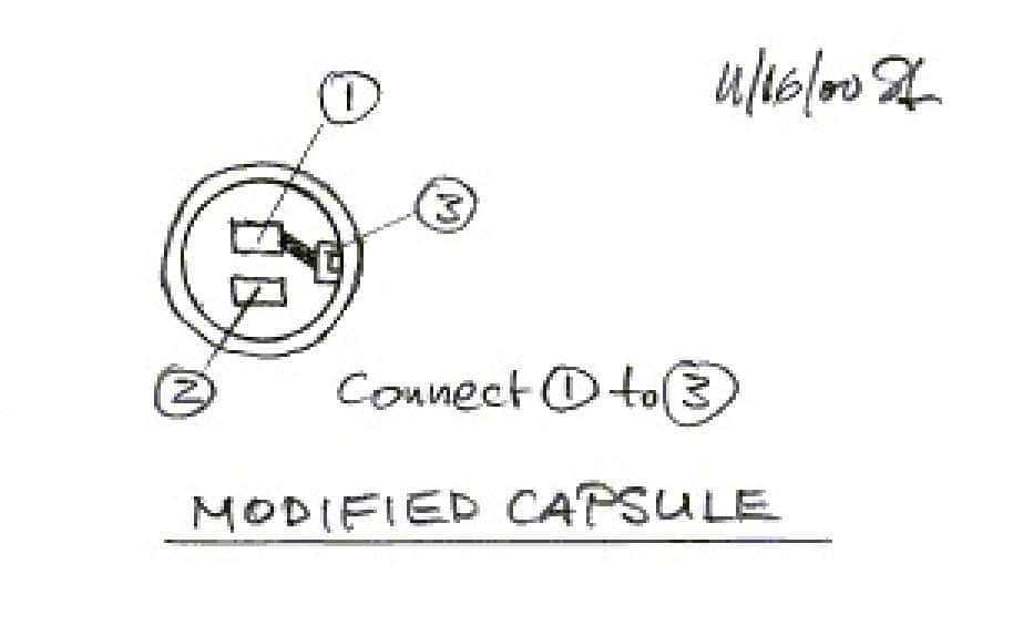

  9. Koliko ja ukapirao ovaj mic je obsolete, pitanje gde naci original. Gledao, posmatrao, svasta se nudi... narocito na ebay... Tajvanac prodaje original. https://www.ebay.com/itm/Panasonic-WM-61A-Electret-Condenser-MIC-Capsule-2PCS/311979778158?ssPageName=STRK%3AMEBIDX%3AIT&_trksid=p2060353.m1438.l2649 evo i datasheet za ovu kapsulu... WM-61A Panasonic.PDF Kapsula je mnogo mala, 6mm. Kada se radi mod, mislim da bez lupe i tankog vrha je tesko to odraditi. Ja definitivno nemam taj skill, morace neki majstor Term2 Ground, most koji spaja oklop sa kapsulom treba da se presece. Dobijemo 3 pina koja bi trebalo ovako da se povezu... Gsn Linkwitz je izbacio semu preamp za ovaj mic.

  11. panasonic mic... bice ovo zezancija zalemiti i odraditi mod. Morace sve pod lupu
