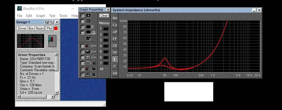

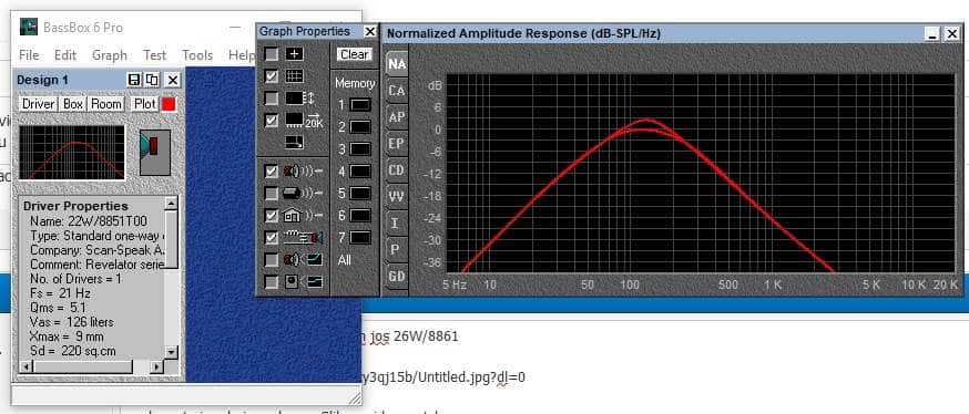

  1. ne.. prethodno je radjeno 12dB, paralela sa kond... ovako izgleda 6dB... uporedni prikaz 6/12dB gubi se malo na osetljivosti... dok impedansa izgleda mnogo bolje... min je na nekih 4ohma...
  2. impedansa za nijansu bolja... 2.6 ohma...

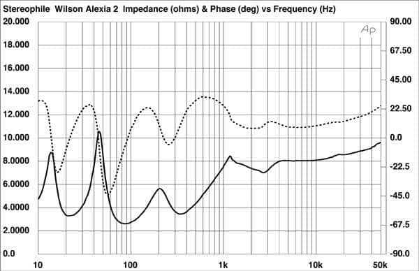

  5. da nastavim da pricam sam sa sobom sta simulirao... total impedansa... slicno kao ovo... https://www.stereophile.com/content/wilson-audio-specialties-alexia-series-2-loudspeaker-measurements

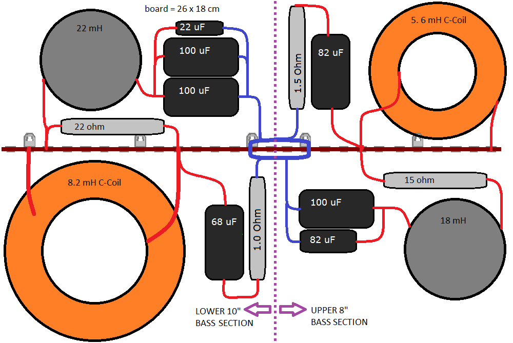

  12. zamisli da skroz levo od zadnje slike ima jos jedan koji radi samo manje frek... razmislja se nesto izmedju ova dva drajvera... kad se ubaci zadnji, kutija bi trebalo da bude slicna kao ovo: pa nisu sve velike kutije Tannoy da ne ulazimo u pricu gde cu da slusam ovo, kolika mi je soba... na livadu cu

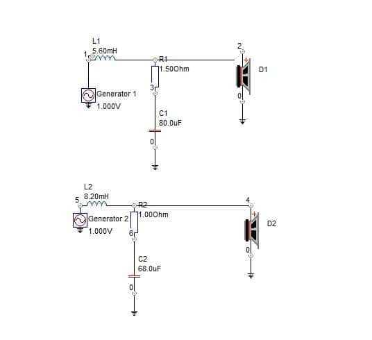

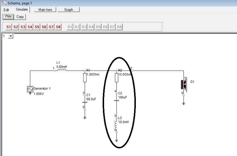

  13. posmatraj ovako... vufer u kompresi rez sa 5,6mH i paralelno 1ohm i 68uf ukrstanje sa mid vuferom na nekih 220hz... kada bih stavio notch, kao sto rekoh gubim db ali sta dobijam... naravno i mid bi morao da odradim atenuaciju... koliko shvatio u prepisku sa ljudima, da imam neke lampe pa da radim notch...peglam impedansu.
  14. ovo sam simulirao u programu... zaokruzeno je notch...

  16. Aj malo da glasno razmisljam. Zavrsim sa elektronikom ovo sto poceo i onda da finisiram kutije, kako ja hocu. Em sto cu da menjam visokotonce, razmisljam da dodam jos jedan vufer, pa malo nedoumice, kako bi to islo u praksi. za skretnicu i kutiju znam sta i kako, koji rez... ono sto me buni jeste notch filter na vuferu... Desava se da sa njim se menja fr odziv, smanjuje za nekoliko dB. Ali zato moze da se ispegla impedansa... Da li neko imao iskustvo sa tim, kakav je dozivljaj sa notch filterom u praksi?
