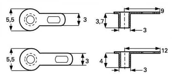

guja011 Napisano Maj 27, 2011 Share #325 Napisano Maj 27, 2011 1.2,2UF mkt 1813 400vdc vishay,2,2 UF mkp 630vdc angela cap6,80 UF mkp 630vdc angela capel te krpi nešto od ovog? Link to comment Podeli na ovim sajtovima More sharing options...
stein Napisano Maj 27, 2011 Autor Share #326 Napisano Maj 27, 2011 1.2,2UF mkt 1813 400vdc vishay,2,2 UF mkp 630vdc angela cap6,80 UF mkp 630vdc angela capel te krpi nešto od ovog?Da.Samo se bojim da neće nešto pregoreti od tako visokih napona... Link to comment Podeli na ovim sajtovima More sharing options...
