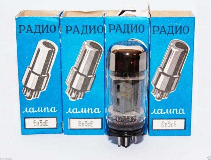

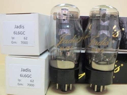

mrcelavi Napisano Februar 28, 2017 Share #1 Napisano Februar 28, 2017 Kakva su vaša iskustva sa ovim lampama. Bolje ili gore zvučeće od EL 34. Naletela prilika da se kupe, Jadis 6L6GC ( 4 uparene) i 4 ove ruske. Pazariti ili? Link to comment Podeli na ovim sajtovima More sharing options...
Beli Napisano Februar 28, 2017 Share #2 Napisano Februar 28, 2017 Generalno, ruske lampe znaju poprilično da se razlikuju po kararakteristikama, pa obično treba uzeti više komada, da bi se napakovao potreban broj lampi koje treba da budu slične/iste. Link to comment Podeli na ovim sajtovima More sharing options...
mrcelavi Napisano Februar 28, 2017 Autor Share #3 Napisano Februar 28, 2017 Ove su uparene a i da nisu to nije problem obzirom da pojacalo ima Adaptiv autobias. Reko` mozda ih je neko slusao, uporedjivao zvukovno sa slicnim lampama. Link to comment Podeli na ovim sajtovima More sharing options...
Zflazar Napisano Februar 28, 2017 Share #4 Napisano Februar 28, 2017 6L6/6p3s sam imao u SE pojačalu pre 10-tak godine, nekoliko 6L6 NOS zapadnih varijabli i 6p3s iz OTK 2 kategorije (to valjda znači da su kontrolisanog kvaliteta i da su dobre?). sve koje sam nabadao u pojačalo, i Istok i Zapad su vukle istu struju u grounded cathode modu sa autobiasom a što se sonike tiče, Ruskinje su išutirale u dupe Amerikanke. ove tvoje treba isto premeriti, probati, nikako ne bežati od njih ako može ovaj rusoskeptik da ti to kaže mrcelavi je reagovao/la na ovo 1 Link to comment Podeli na ovim sajtovima More sharing options...
John Coltrane Napisano Februar 28, 2017 Share #5 Napisano Februar 28, 2017 Treba uzeti u obzir da su 6p3s nešto manje disipacije nego el34 http://www.tubes.ru/techinfo/HiFiAudio/6p3s.html na ovom linku kaže 20 +2W Pda+g2 a mislim da je manje ne sećam se koliko sam ih pržio kad sam ih probavao a sviraju lepo mrcelavi je reagovao/la na ovo 1 Link to comment Podeli na ovim sajtovima More sharing options...
grau. Napisano Februar 28, 2017 Share #6 Napisano Februar 28, 2017 jadis lampe su ili EI nis ili kina, sad ne znam da li je nis pravio 6L6 njet znaem Link to comment Podeli na ovim sajtovima More sharing options...
Beli_Ninja Napisano Februar 28, 2017 Share #7 Napisano Februar 28, 2017 EI nije pravila kruskaste 6L6. Link to comment Podeli na ovim sajtovima More sharing options...
Zen Mod Napisano Februar 28, 2017 Share #8 Napisano Februar 28, 2017 EI je pravio strava 6L6, i tehnicki i zvucno suffix nebitan , dokazale se u Fender Bassman , glede trajnosti i performansi mrcelavi and Zflazar je reagovao/la na ovo 2 Link to comment Podeli na ovim sajtovima More sharing options...
dunavko Napisano Mart 1, 2017 Share #9 Napisano Mart 1, 2017 jel to ova,kineska, Shuguang Tube 350C Generation of 6l6gc p3p http://www.leisure-audio.com/Shuguang-350C--(replacing-5881A-6L6-series)-new-vacuum-tube-p176.html evo link Link to comment Podeli na ovim sajtovima More sharing options...
mrcelavi Napisano Mart 1, 2017 Autor Share #10 Napisano Mart 1, 2017 Deluje isto, verovatno Jadis u Kini pravi, kao i svi drugi. Više me intrigiraju ove ruske, mngo ih nahvališe po netu, ali avaj prodavac ne odgovara na mejlove i poruke. Videćemo. Link to comment Podeli na ovim sajtovima More sharing options...

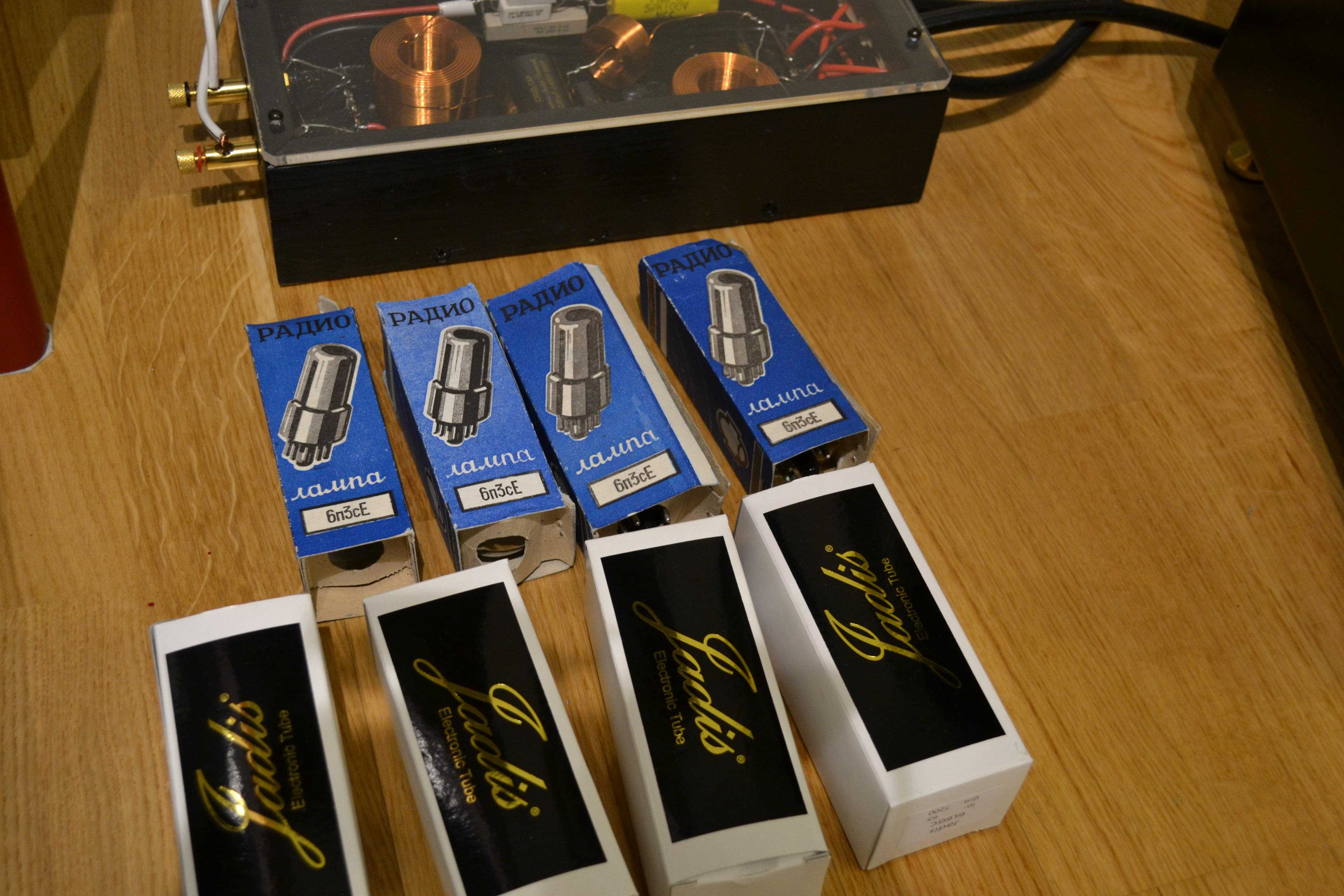

mrcelavi Napisano Mart 1, 2017 Autor Share #11 Napisano Mart 1, 2017 Srećka, večeras probavam nove lampičke. Uzimam svih 8 komata. Zflazar je reagovao/la na ovo 1 Link to comment Podeli na ovim sajtovima More sharing options...

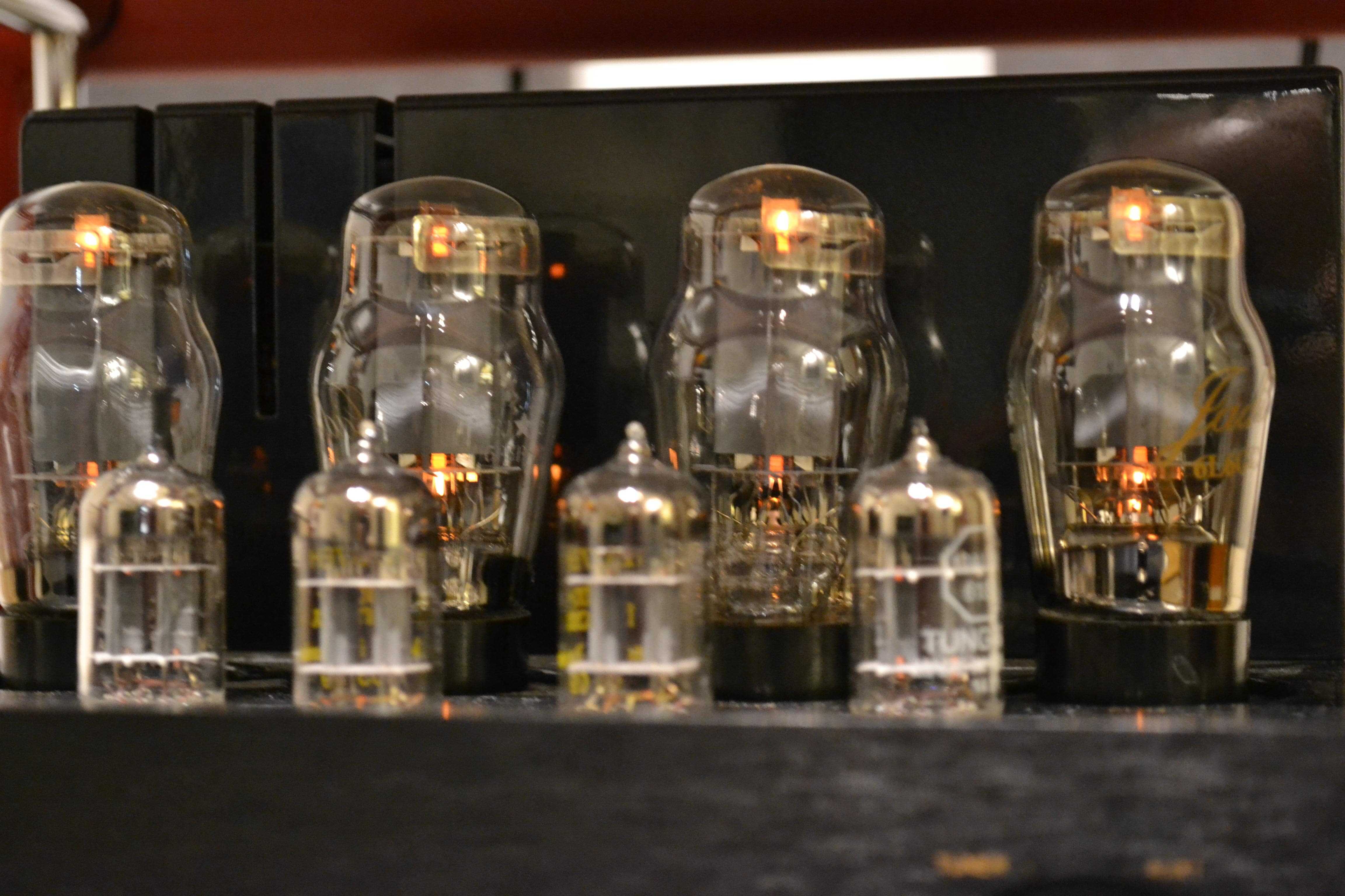

mrcelavi Napisano Mart 1, 2017 Autor Share #14 Napisano Mart 1, 2017 Rano je za utiske, trebace im usviravanje jer dugo nisu radile, bar tako kaze prodavac. Za sada je vazno da su ispravne. Na prvu loptu 6L6 dominiraju srednji za sada malo izrazeniji od el34, bas fin ne manjka ga . Sa usviravanjem trbalo bi da malo smeksa. Kasnije probam 6p3 ma bole ga .. sutra radim od 10 mogu da dresiram komsije malo. Link to comment Podeli na ovim sajtovima More sharing options...
dunavko Napisano Mart 2, 2017 Share #15 Napisano Mart 2, 2017 a koje su one pretpojacavacke i obrtac faze,vidim da je proizvodjac jedne TUNG.... ili GRAM ili OIL? Link to comment Podeli na ovim sajtovima More sharing options...
dunavko Napisano Mart 2, 2017 Share #16 Napisano Mart 2, 2017 JADIS firma pise da "ostaruje" izlazne lampe 120 sati pa ih tek onda testira i uparuje.i ja to radim ali 48 sati iako bi bilo bolje da bude duze.Problem je u tome sto se onda kod vecine lampi vidi da su radile i ajd' objasni ljudima... 6l6 serija treba da ima "suptilniji" zvuk od el34,pa ma sta mu to znacilo .Ove kineske ne mora da budu losije od ruskih ali ruske ce svakako biti dugutrajnije,prefiks E.medjutim ruski izvori kazu da je lampa 6P3SE analogna 5881 a ne 6l6 i da tu ima razlike u zvuku zbog radne prave,itd....Zato me interesuje kakav je zvuk na tom tvom pojacalu.pretpostavljam da je PP i tu se ni bi primecivale toliko razlike ali...Da si blize pa da ti dam par zapadnih 6l6 da probas pa da usporedis . Link to comment Podeli na ovim sajtovima More sharing options...
mrcelavi Napisano Mart 2, 2017 Autor Share #17 Napisano Mart 2, 2017 12AU7 Tung-Sol i 12AX7 Electro Harmonix. Suptilniji zvuk bi moglo da znači da ima malo izraženije detalje u srednjim i visokim, za razliku od El 34 koje imaju homogeniji zvuk rekao bih muzikalniji. Videćemo, možda se i one zamasne malo radom. Danas probavanje 6p3 Link to comment Podeli na ovim sajtovima More sharing options...
dunavko Napisano Mart 2, 2017 Share #18 Napisano Mart 2, 2017 kakvo je to tvoje pojacalo,jel PP ili SE paralel ,koji mod rada,jel ultralinear,jer kao trioda itd...Vazno je da znamo jer je ovo prilika da ocenimo rad cevi.koja snaga,koji Ua,koja Ia,to bi bilo interesantno jer rusi kazu da ta 6p3se-5881 radi bolje sa vecim Ua,ima vecu disipaciju,pa u triodnom modu itd...... Link to comment Podeli na ovim sajtovima More sharing options...
mrcelavi Napisano Mart 2, 2017 Autor Share #19 Napisano Mart 2, 2017 U bre brate dunavko, ja sam samo zadovoljnii korisnik pojačala nisam expert za iste. Po sećanju je PP a za sve ostalo jedino da ti dam linak https://primaluna.files.wordpress.com/2010/09/prestige-audio-le-prologue-classic-april-2010-english.pdf http://www.hifi-notes.com/plplaudioreview.pdf 6p3 veoma blizu zvuka El 34 što se opšte zvučne slike tiče. Drži zvučnike autoritarno za 00 što se za 6L6 ne bi moglo reći. Izlazna snaga je malo rekao bih manja od EL 34 koje guraju oko 35W, 6L6 imaju možda i 10-ak wati manje. Za sada ocena 6L6 fina lampa, malko nejaka sa izraženijim detaljima u srednjim i visokim. Već 12" bass je malo krupniji zalogaj za njih, mada... može se živeti s njima. Još će ih pržimo pa otom potom ovo je samo preliminarni sud. 6p3 opasno dobra, kupuje na prve taktove. Filozofija zvuka (ako se može tako frljamo) kao i EL 34 a ovo pojačalo je konstruisamo baš na 34 karakteristikama pa ne čudi da se prepoznaju. Nabavim još par kompleta za stock. Zflazar je reagovao/la na ovo 1 Link to comment Podeli na ovim sajtovima More sharing options...
